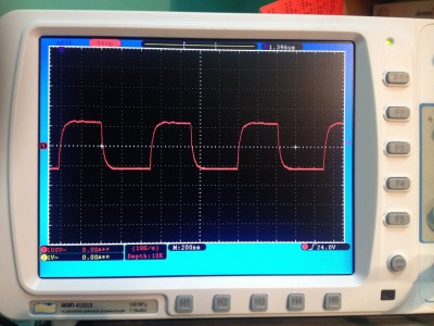

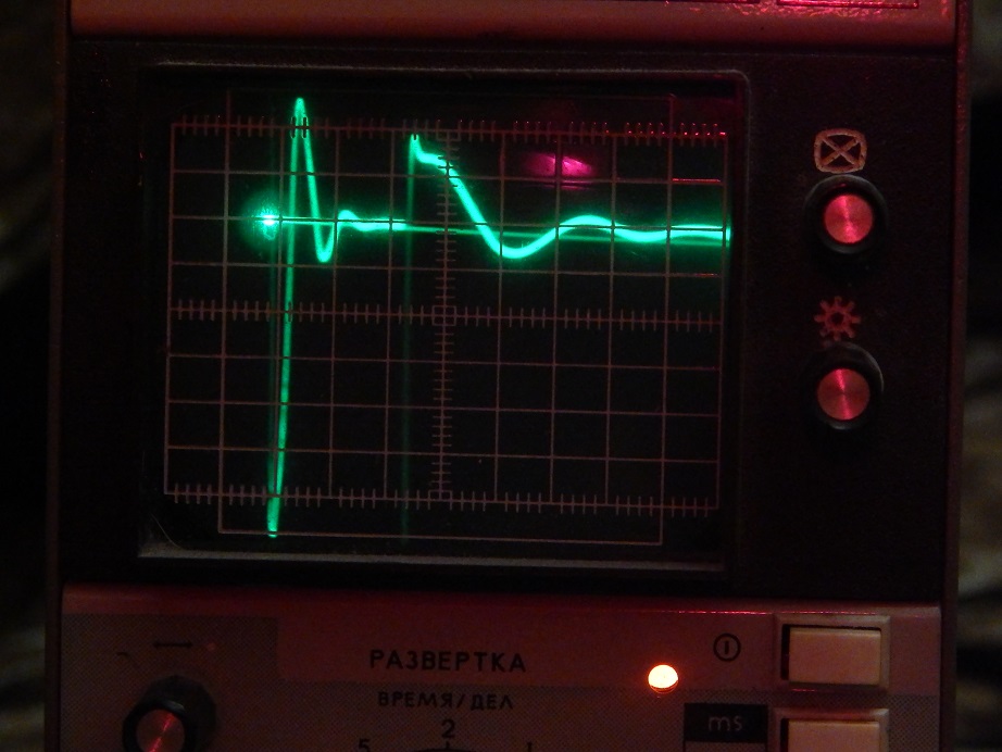

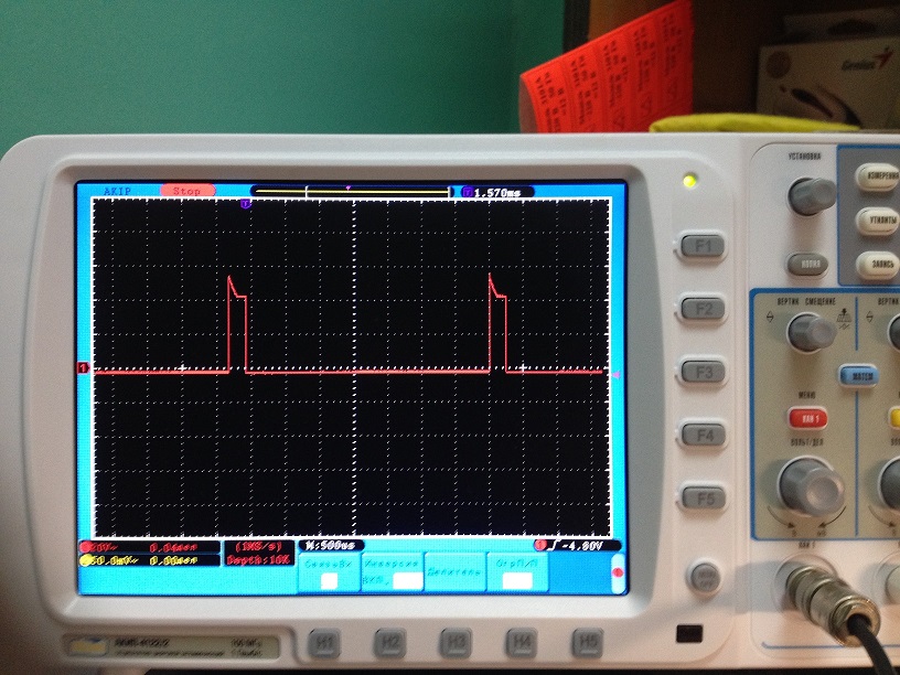

на в ходе,с прерывателя хороший сигнал

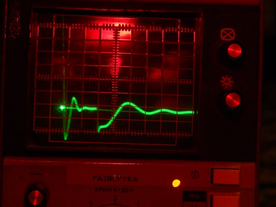

на входе ненагруженного(полностью отключенного от платы)гдт это
на выходе ненагруженном это

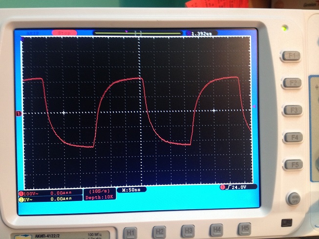

если подсоединить выхода как положено то на затворе-эмитере появляется такое и вылетает уццшка

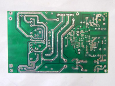

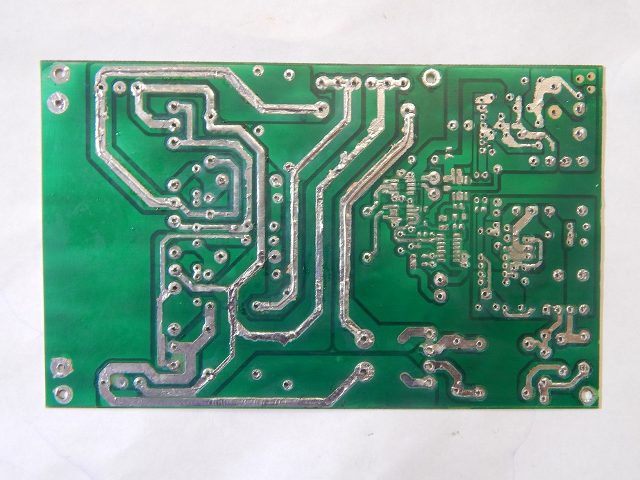

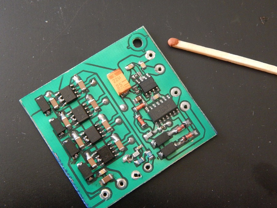

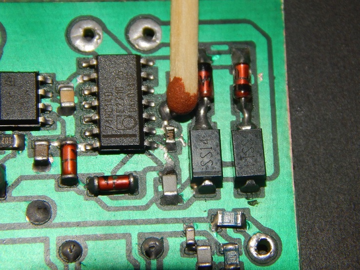

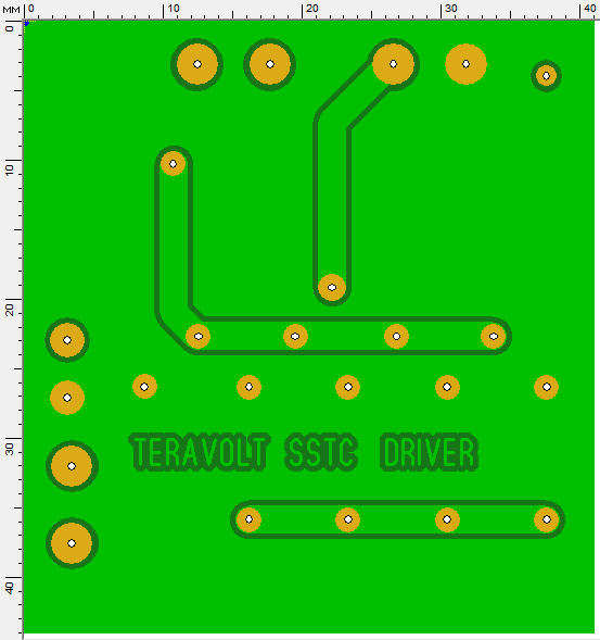

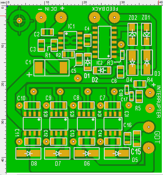

вот как я развел плату Malleus Maleficarum
вопросы
1)на схеме https://bsvi.me/uploads/MalleusMaleficar ... tion_3.pdf на ногах уцц стоят емкости по 1мкф.Это так задумано (может оптимальное значение
)или можно использовать и по 10мкф (как я и задумывал)?
2)конденсатор с5 на диодной вилке сильно критичен?я не нашел на 1мкф,нашел что-то около 700-800нф,можно его втулить?
3)небольшое пояснение - фазосдвигающую цепочку ставить не стал,так как частоты будут низкие (около 160кгц)...уццшек стоит четыре,я подумал что это надежнее,меньше греется ну и конечно же можно цв без проблем,короче все как у bsvi
...7805 нету,посему будет lm317l в sо-8 (ic1)...кап что танталовый на входе питания - 22мкф 25в увы других нет...диоды ss14 и 4148 в вилке....капы разделяющие на гдт 4,7мкф + 100нф (в подмогу
4)как по вашему разводка?все ли учел про землю и толщину дорожек?как может на сигналы повлиять столь плотный монтаж?
За сим все,спасибо за внимание
вопросы
1. 10 мкФ даже лучше.
2. Можно.
3. LM317 можно и в SO-8, логика много не потребляет. Тантал юзать не обязательно, можно и керамику. Разводка хорошая, но по моему это большая ошибка делать плату не проверив конструкцию на макетке или дырявке.
4. Не переживай так, это не 200 МГц цифровуха.
2. Можно.

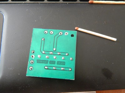

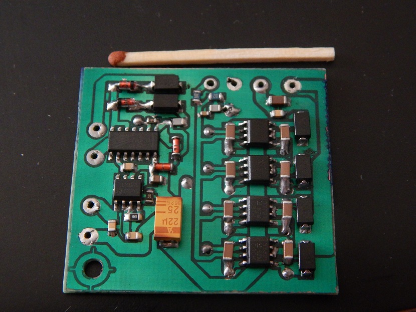

спасибо,я привык верить наслово)))сказали работает-значит на плату можно
собсно я закончил драйвер и теперь и спать можно
а то я как та белка из мультика на кофе
Красиво. Я настоящую маску в своё время так и не освоил, пробовал только фоторезистивную... А сейчас на внешний вид так вообще пофигу стало. Нужны будут красивые и много- на заводе наверное закажу, а тестовое хоть на соплях может быть, главное проверить работоспособность.

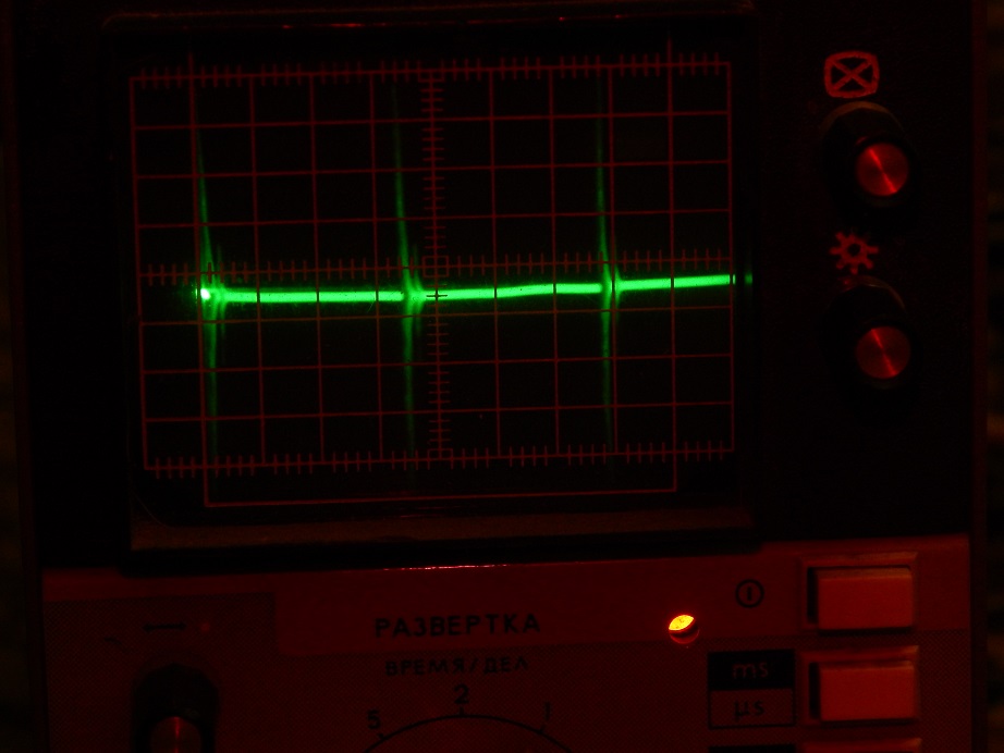

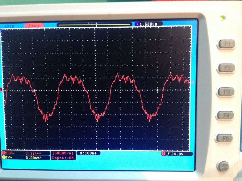

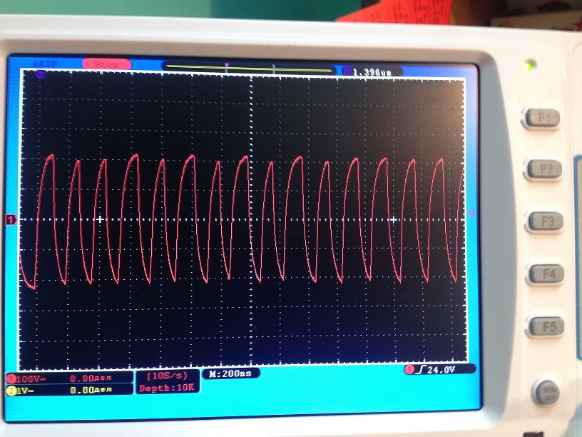

все измерения проводились при питании драйвера от 12в,силовой 25в,подключена ос (два транса по 33витка)послушал вас)))на затворе верхнего транзистора наблюдаются пачки из таких чтук
развертка 0,1 1вольт клетка
тоже,только инверсно на нижнем

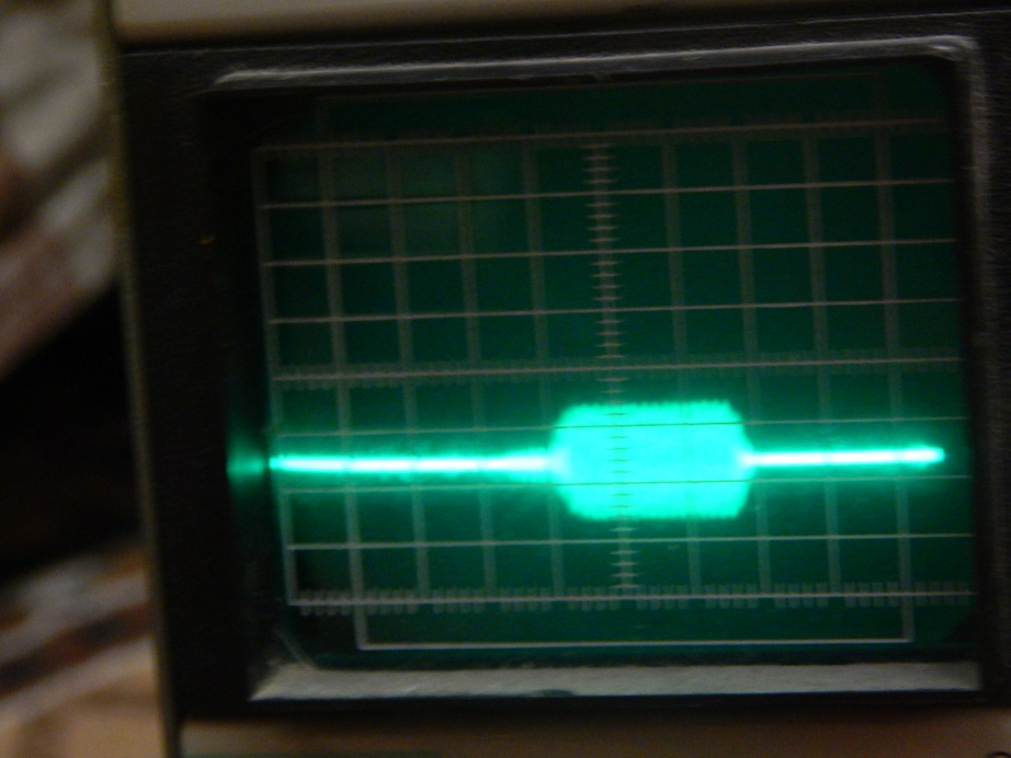

на выходе транса обратной связи такие пачки(сорри за качество,трудно быть фотографом и эксперементатором)
это так для представления
