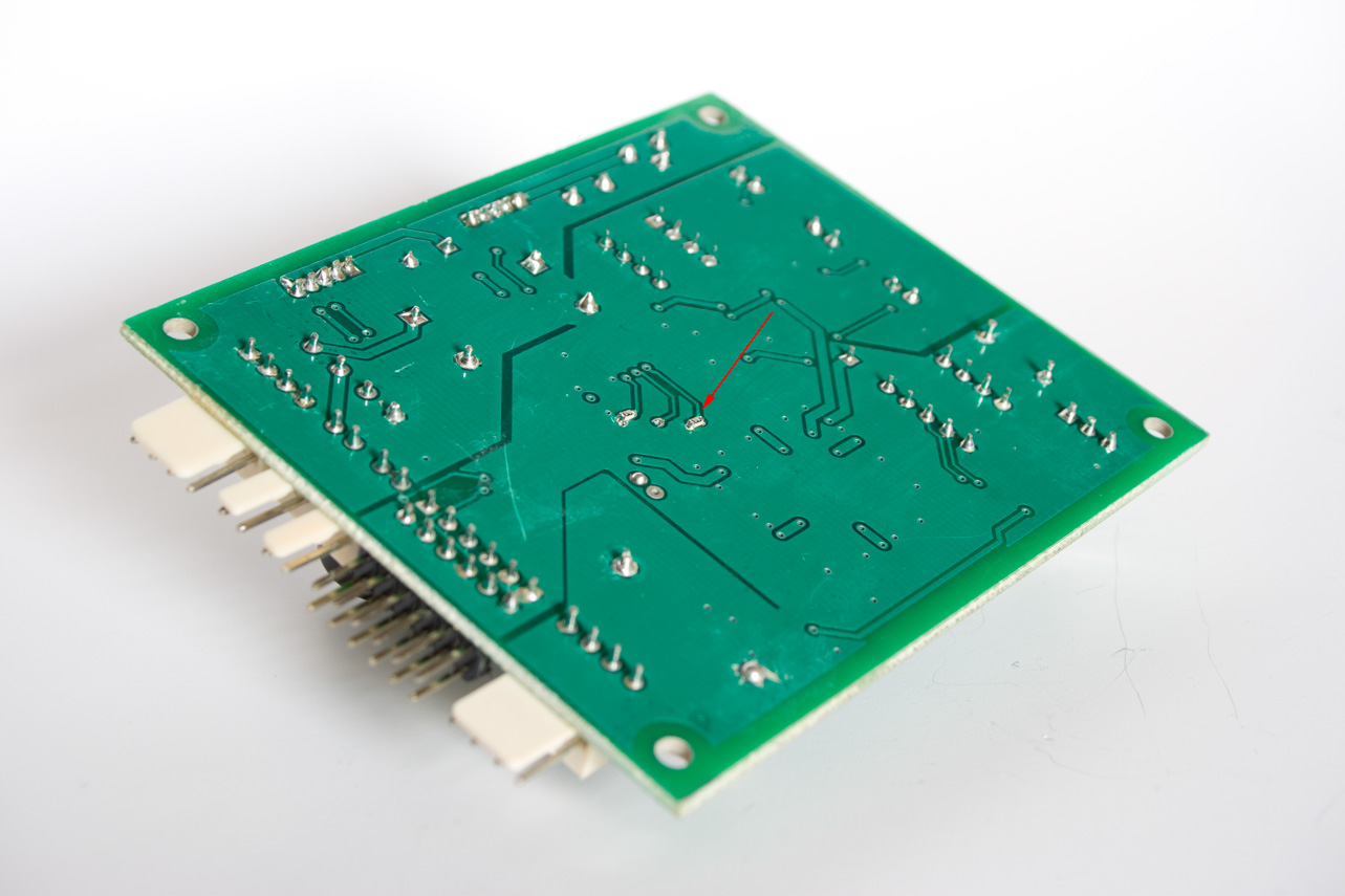

Re: UTC: Контроллер для теслы
А вот и "залетик". В платке, которая ушла misterio есть аппаратный глюк.
К счастью, исправить это просто. Достаточно допаять резистор между переходным отверстием и землей (показан красной стрелкой). Номинал резистора 1кОм, оптимально подходит размер 0603. (второй резистор допаивать не нужно, он для теста)
В остальных платках я этот резистор допаяю сам.
Я дико извиняюсь
Я дико извиняюсь

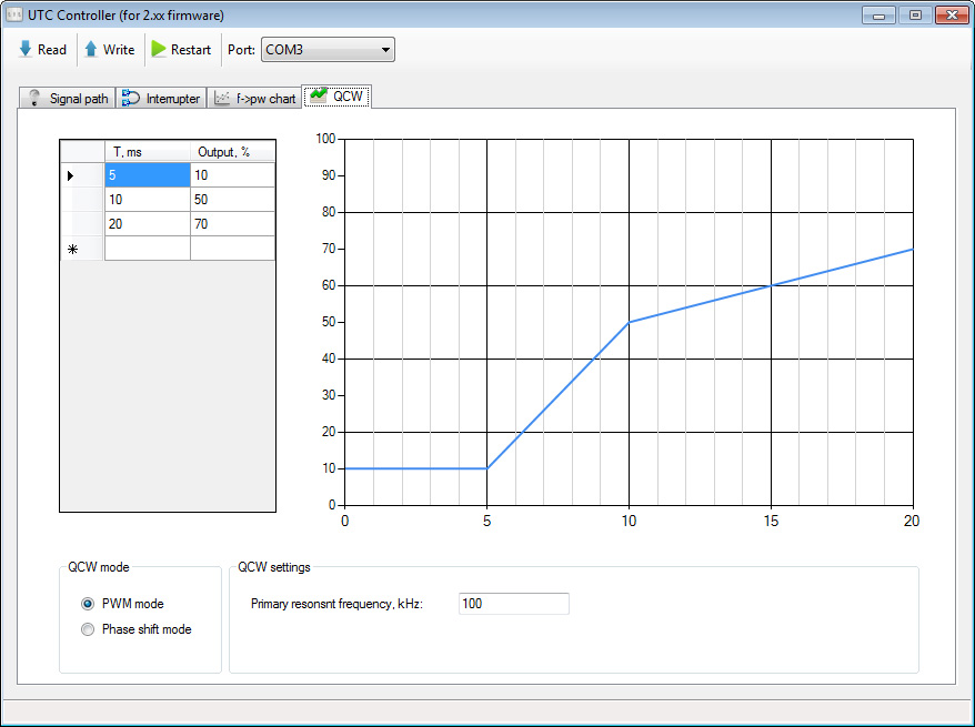

Пока все довольно скучно - я начал делать QCW режим. QCW сейчас бывает двух типов - с buck-ом и фазосдвигающий.
Сам UTC, по идее, будет уметь три режима QCW:
Скриншот текущей управлялки QCW режимом: Подозреваю, что это - последние фичи, так как место в плисине стремительно заканчивается. Сейчас занято 80%, а на плисину побольше переходить не хочется - у этой внутренняя память и сама по себе она довольно дешевенькая. Плисина побольше будет в 2 раза дороже и с внешней памятью. В принципе, имело смысл взять плисину побольше в начале разработки. Тогда, я бы смог писать на Си и делать более умную логику, не экономя место. В итоге, сделал бы все намного быстрее. Но это - мой первый проект на FPGA, когда я начинал, я этого еще не знал, а сейчас уже поздновато менять - тонны кода написаны.
- ШИМ. UTC выдает через внешний пин наружу ШИМ, который через опторазвязку передается на сторону buck'а и там преобразовывается в опорный сигнал. Проблема тут в скорости оптопар. Редкая оптопара может пропустить ШИМ с несущей больше 100кГц и достаточной битностью. Несмотря на это, это просто и UTC будет это уметь
- Внешний контроллер. UTC через оптопару передает внешнему контроллеру таблицу, по которой нужно выдавать опорное напряжение и тот выдает с помощью своего ШИМ'а / ЦАПа. Этот вариант получше, но требует внешнего контроллера. Он будет простой до безобразия, но не знаю - дойдут ли руки.
- Ну и фазосдвигающий QCW. Про него я уже рассказывал и даже показывал картинки со сдвинутой фазой. Собственно, то-же самое, только с нормальным управлением. Единственная беда, что драйверов в UTC всего два, а нужно бы 4. Решение - поставить внешние драйвера, что несколько геморройно.
- Программа для компьютера строит красивые графики и передает в UTC
- Процессор UTC принимает это все и передает логике
- Логика по точками графика делает линейную аппроксимацию и раз в микросекунду выдает значение желаемого напряжения/сдвига фаз. По этому значению - шимит или сдвигает фазу

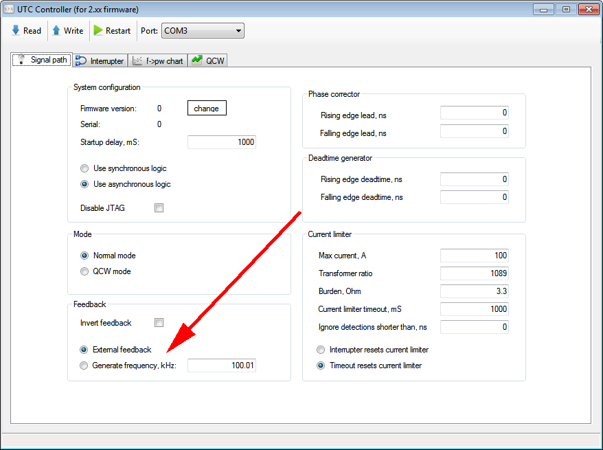

Все, сделал я все QCW режимы, которые хотел - отчет будет немного позже.
Добавил генератор тестового сигнала обратной связи. Его можно использовать вместо внешнего генератора при настройке, при этом он запускается начинается синхронно с прерывателем и из-за этого, его удобно смотреть на осциллографе - картинка не плавает. Можно использовать как внутренний, так и внешний прерыватель.
Единственное, что я не эмулируется - затухание сигнала после отключения прерывателя. Тут я поберег ресурсы плисины, коих уже довольно мало - заполнено 85%
В программе добавился выбор генератора: А выход выглядит вот так:

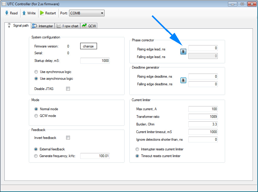

Добавил кнопки "связать фазы" и "связать дедтаймы" в управляющую программу. Думаю, это сделает настройку более удобной.
