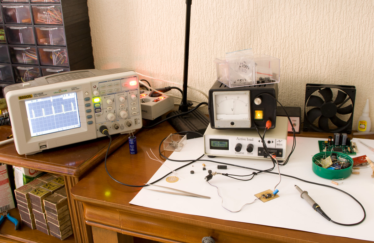

Вообщем, после того, как misterio сказал, что у него проблемы с трансформатором, я подумал, что дейситвтельно, диапазон питающих напряжений маловат. Кроме того, линейный стабилизатор - не очень хорошее решение. В итоге, хотел переделать питания и собрать ее на довольно интересной микросхеме ST1S14.
Сделал макетную платку (ну, я-же знаю, что такие преобразователи так просто не запускаются). И она действительно не хочет нормально запускаться. Тоесть, она работает, выдает свой ампер (ну, я на ампер расчитывал). Проблема в том, что при перегрузке она уходит в защиту, а потом из нее не возвращается до практически полного снятия нагрузки. Что с этим делать - я не знаю.
В итоге, для обмера этого бедного преобразователя, собралась целая коллегия, но так и не удалось выяснить причины.
Скорее-всего, какая-то наводка на внутренности микросхемы, или еще что-то мистическое. В любом случае, ставить такое в контроллер теслы не очень хочется.
После этого, Qic очень удачно отписался:
Лично мое мнение касаемо питающего напряжения - драйвер надо запитывать от ИИП, чтобы никакая просадка не ставила под сомнение работу.
Я поискал, и нашел вот это. Готовый источник питания, да еще и с универсальным входным напряжением.
Сегодня пойду и куплю его. Если он будет нормально работать под теслой, буду его поставлять вместе с UTC. При этом, можно будет вырезать стабилизатор, диодный мост, уменьшить емкость конденсаторов. В итоге, цена на комплект UTC + блок питания подымется не сильно и, думаю, сравняется с ценой UTC+трансформатор, зато появится огромный плюс в виде уменьшения гемморойности разработки и отладки стабилизатора 40->24в.

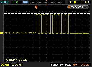

Добавил генератор тестового сигнала обратной связи. Его можно использовать вместо внешнего генератора при настройке, при этом он запускается начинается синхронно с прерывателем и из-за этого, его удобно смотреть на осциллографе - картинка не плавает. Можно использовать как внутренний, так и внешний прерыватель.
Единственное, что я не эмулируется - затухание сигнала после отключения прерывателя. Тут я поберег ресурсы плисины, коих уже довольно мало - заполнено 85% :)
В программе добавился выбор генератора:
А выход выглядит вот так:
