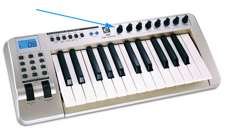

Если используется клавиатура, то параметры можно настраивать вот этими крутилочками:
Если крутилочек на клавиатуре нет, то музыку можно играть с клавиатуры а параметрами рулить с телефона. Если и телефона не будет, то можно заранее выставить значения крутилочек, и сохранить их как положения по умолчанию (там есть кнопка для этого).
