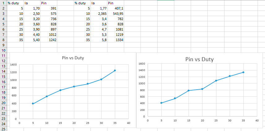

Еще, снял зависимость потребляемой мощности от заполнения. Интересно, откуда берется площадка около 20%:

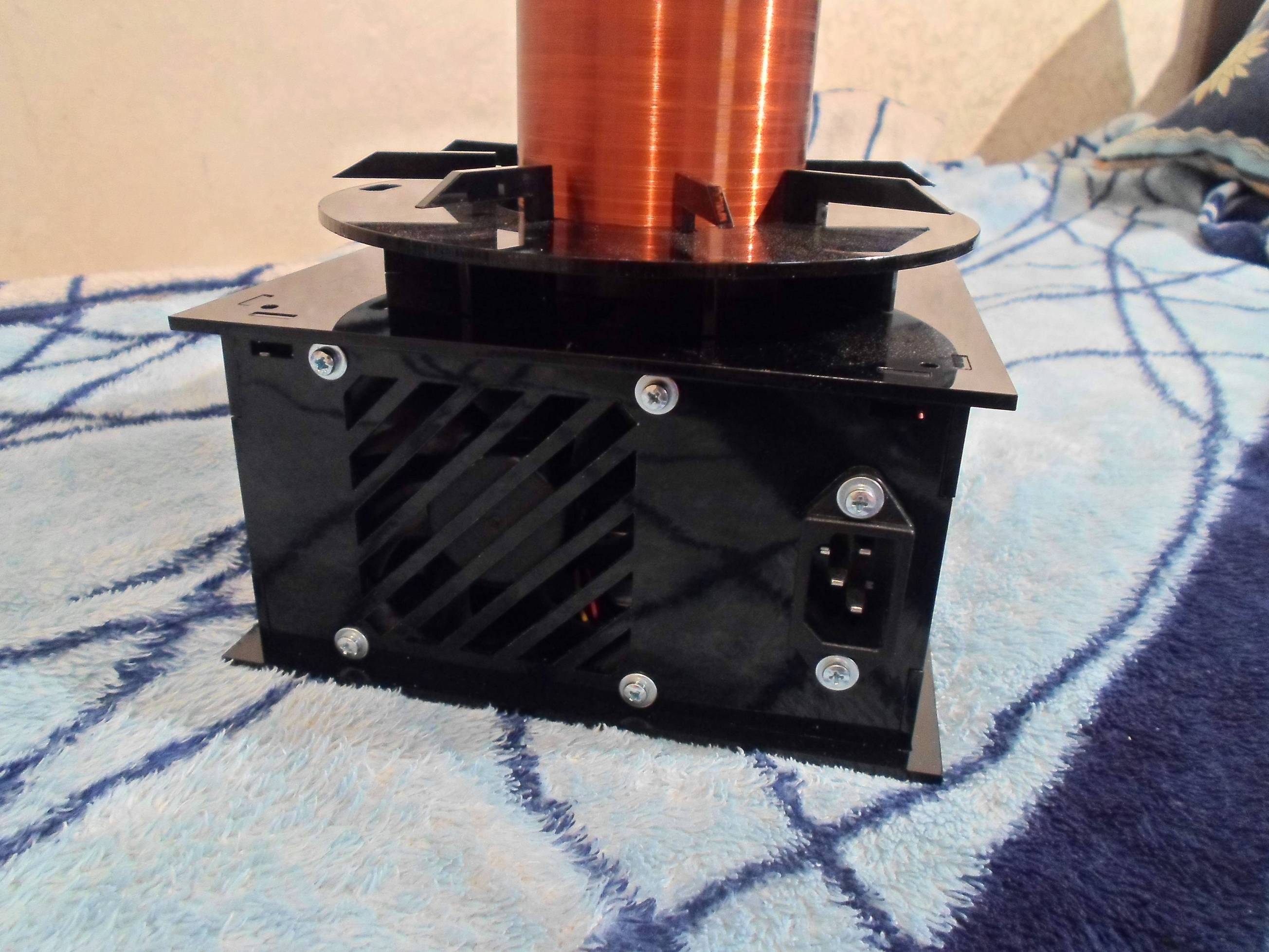

Мы дорисовали корпус и заказали у местных лазерщиков. Материал — черный акрил, 3 мм.
Получилось в принципе ничего, не без косяков, но они были легко исправимы. Сделанные на скорую руку фоточки:

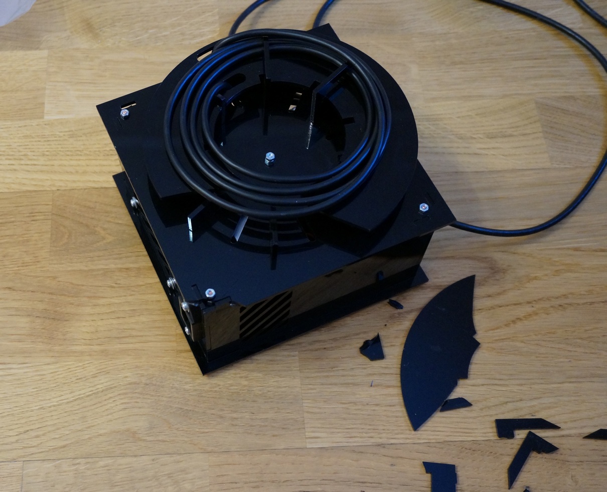

Лажа началась примерно в тот же момент, когда закрутил все гайки, намотал первчику, установил платку и т.д.
Пока крутил в руках, сдавливал на наличие скрипа-хруста — отколол кусок корпуса.
Конечно, здесь чисто лажа конструкции, но все же.
Я дособрал Теслу, попыхал, после чего потащил её к Сергею на более жесткие тесты.
Оттестили мы её нормально, результат практически тот же, что и без корпуса — благодаря удачному расположению вентиляционных отверстий.
Под конец надо было что-то отпаять и я потащил Теслу на стол. Крепеж вторки пока не был проработан, а торчик просто стоял верху держась трением.
Короче, в процессе переноски я эту пирамиду завалил, причем поймал все, кроме собственно корпуса. :mrgreen:
В общем, посмотрев друг на друга, покрутив носом мы задумались, что нужен таки другой материал.
Акрил конечно гламурный, глянцевый, но если каждая Тесла будет ломаться вдребезги от метрового падения на паркет — это точно не дело.
