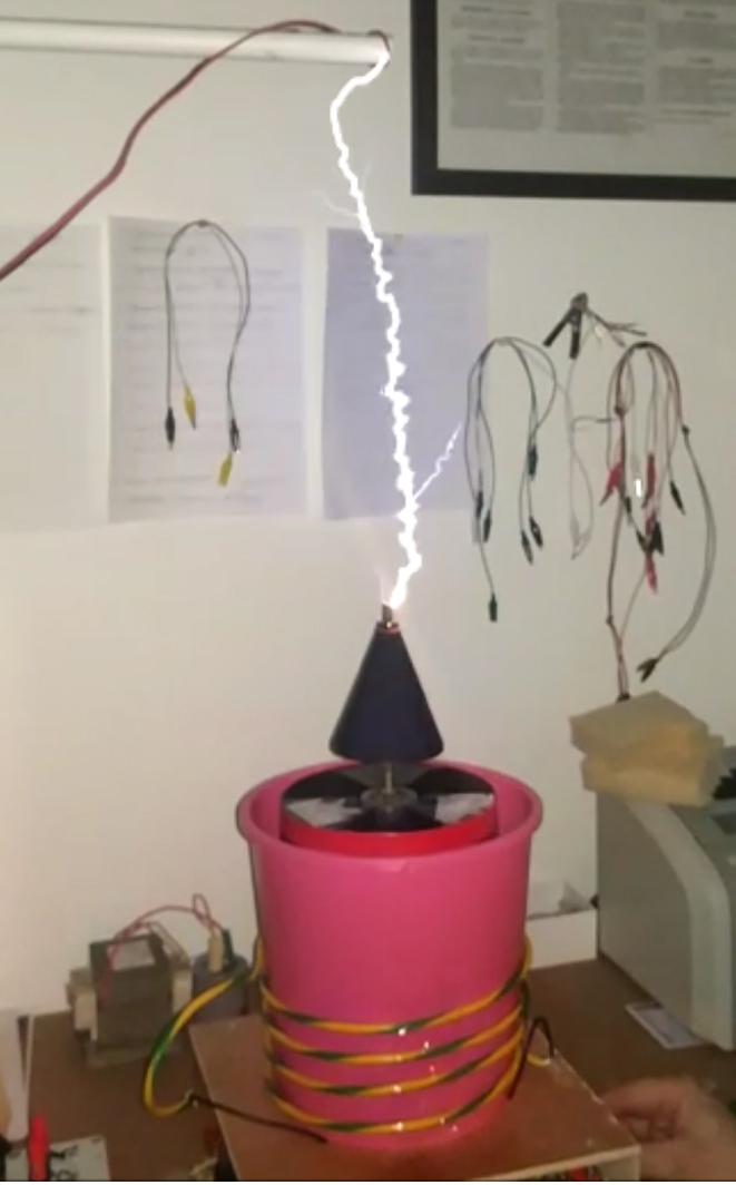

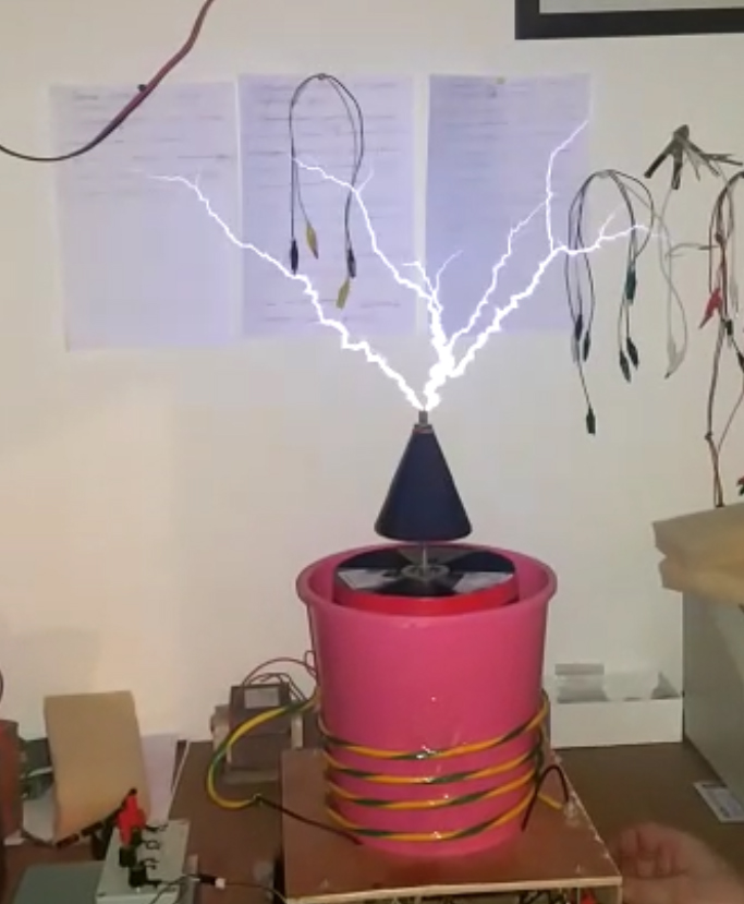

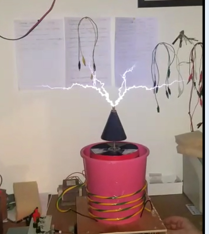

Экспериментирую с разными катушками качера. Конусная катушка насадок в частности дает возможность при разной частоте прерывателя получать как более "разлапистые" стримеры так и более прямые.
