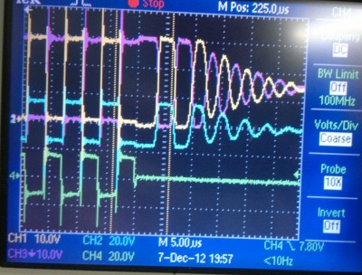

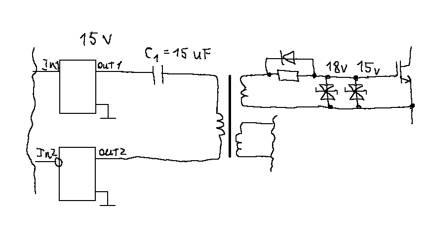

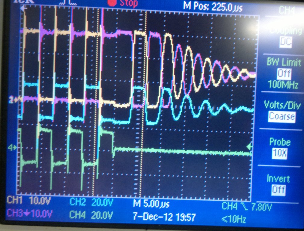

Приветствую.
Подскажите решение вот такой проблемки:
Собрана схема полумостового автономного инвертора. IGBT управляются от трансформатора гальванической развязки, реализованного по приведённой схеме (цепь управления вторым транзистором прорисовывать не стал, она такая же). GDT состоит из 7 витков (1:1), N87. На осциллограмме обозначены:
- красный и жёлтый – напряжения коллектор-эмиттер обоих транзисторов;
- синий – напряжение на нагрузке (относительно коллектора нижнего транзистора);
- зелёный – напряжение затвор-эмиттер транзистора (тот транзистора, напряжение на котором обозначено жёлтым).
Все графики, кроме зелёного, изображены без смещения по оси ординат. Зелёный смещён вниз на 2 клетки.
Инвертор запитан от 30 В постоянного, все картинки в масштабе 1:1.
Как видно проблема в следующем: при запирании транзистора на его затворе (зелёный цвет) образуется предельный выброс напряжения отрицательной полярности. И тоже наблюдается сразу перед переходом напряжения на затворе из минуса в плюс. При включении транзистора (напряжение на затворе положительно) такого не наблюдается. В чём может быть дело? Вроде супрессоры стоят, длина проводов в цепи затвора приемлема, однако перенапряжения всё равно есть. Как исправить? У меня есть идея поставить диод (анод к эмиттеру, катод к затвору), чтобы срезал отрицательный импульс. Но боюсь при открывании этого диода напряжение на второй вторичной обмотке трансформатора будет проседать из-за перегрузки по току. Другой вариант – поставить дополнительную ёмкость в затворе. Что посоветуете?
И вторая проблема: на графике это не видно, но при отключении цепи управления (момент начиная с –5 мкс относительно центра) на обоих затворах в течении 20-25 мкс сидит постоянный потенциал +5 В. Возможно это не принципиально, поскольку величина ниже порогового напряжения. Однако всё равно не комфортно чувствую и хотел бы убрать. Может ёмкость в первичной обмотки GDT изменить? Или с числами витков поиграть?
Сообщение BSVi » 07 дек 2012, 20:01
Если есть супрессоры (я так понимаю, это прямо на супрессорах измерено), то это - наводка. Супрессоры очень хорошо обрезают подобные штуки.
Принципиально. Странно, что транзисторы еще не бахнули при 5в на затворах. Еще у тебя очень длинное затухание на затворах. Такое впечатление, что GDT болтается.
Roman
Сообщения: 26
Откуда: Novouralsk
Сообщение Roman » 07 дек 2012, 20:15
Что значит болтается? И как убрать затухание?
Сообщение BSVi » 07 дек 2012, 20:24
Болтается - значит никуда не подключен (к примеру, отключены оба транзистора выходного драйвера). Если таки подключен, то можно попробовать поставить параллельно выходному конденсатору резистор ом на 10.
Roman
Сообщения: 26
Откуда: Novouralsk
Сообщение Roman » 07 дек 2012, 20:30
ок, попробую.
По поводу наводок, что ты писал ранее. Это наводки на GDT или осциллограф?
Сообщение BSVi » 07 дек 2012, 20:38
на осциллограф
Сообщения: 1032
Откуда: Россия
Сообщение misterio » 07 дек 2012, 20:48
Но это если мерить непосредственно на супрессоре. Роман пишет про провода до затворов, а супрессоры то у него где? уж не до проводов ли?
Роман, супрессоры должны быть в непосредственной близости от ног транзисторов. После супрессоров не должно быть ни каких проводов, даже самых коротких.
