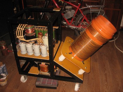

А я продолжаю постройку теслы. Вот так будет расположена колебательная система. Вторичку пока не закрепил. Крепления конденсаторов гридлика также уже изготовлены.
расположение КС
расположение КС

Как интересно получается, контура расположены сбоку под наклоном. Интересное решение. Чем оно вызвано ? Красивая установочка получается, в стиле ретро КВ трансиверов :)
Re: Ламповая катушка Тесла на ГУ-39Б-1
Posted: 31 Jul 2018, 22:15
by Avenger
Расположение вызвано тем, что при вертикальном расположении она тупо будет пробивать в потолок.
