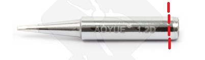

BSVi wrote:Кстати, гуру не рассказывал но свой паяльник он допиливал. У них есть болезнь - нагревательный элемент не доходит до конца жала. Но это стоит делать когда точно брака нет.
А зачем допиливать сам паяльник, неужели нельзя просто спилить жало на пару миллиметров?
Re: Паяльное оборудование
Posted: 10 Dec 2013, 22:52
by N1X
а вы конструкцию этого паяльника видели? там жало допилить не получится. и даже если бы получилось - необгорайки пилить крайне не желательно...
Posted: 11 Dec 2013, 00:44
by james77
Не просто видел, но и допиливал один из своих. Правда у меня станция Xytronic, и торец нагревателя не доставал до "дна" жала всего на 2,5 мм.
А жало отпилить вот так:
В этом месте жало ведь не контактирует ни с припоем, ни с флюсом, так что вряд ли оно там будет обгорать. Да и не логичнее ли допиливать расходники, а не сам паяльник? Жало даже если и обгорит, его и поменять можно, все же дешевле чем сам паяльник.

Кстати, здравая мысль с жалом. Я допиливал паяльник.
Posted: 11 Dec 2013, 01:18
by N1X
как по мне - проще один раз допилить паяло... Я просто перепаял нагреватель выше в своей...
А так - постом выше был не прав, признаю, я чето затупил и подумал что при таком допиле жало не зажмется, но не подумал, что это то же самое что укоротить гильзу-упор )))

Просто у меня две паяльные станции Xytronic http://www.xytronic-usa.com/shop/category.aspx?catid=8, одна с индикацией температуры Xytronic 137ESD, другая без Xytronic 369. Конструктив паяльников идентичен, отличаются только нагревателями. Так вот тот который без датчика температуры я допиливал, и в процессе допиливания выяснилось, что все имеющиеся у меня в наличии жала (есть и родные Xytronic и AOYUE) имеют разную глубину, от 23,5мм до 25мм. Поэтому пришлось допиливать под самое неглубокое жало. Вот и возникла мысль, а не проще ли отпилить жало.
И вообще, стоит ли заморачиваться, если самый большой зазор в случае с моими паяльниками и жалами получается 2,5мм?
