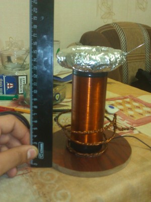

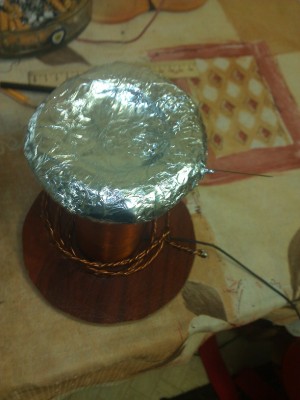

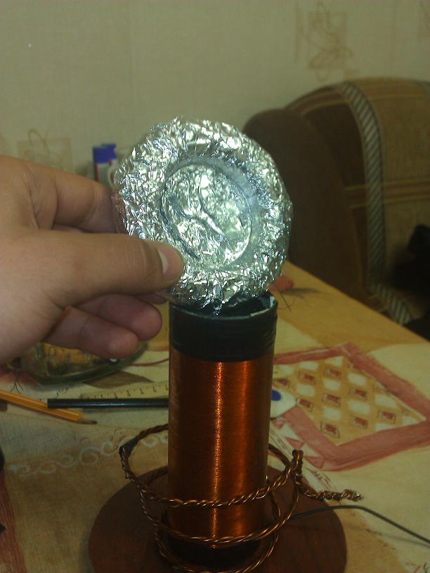

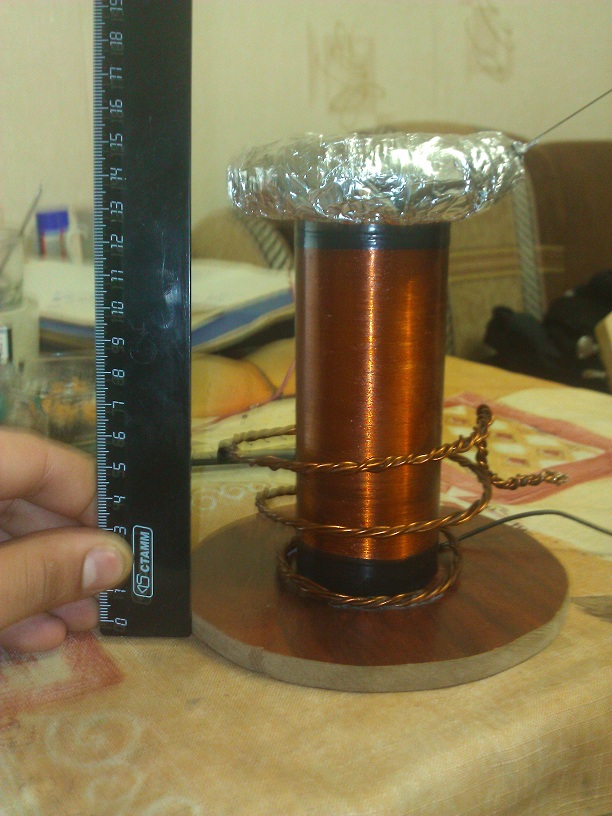

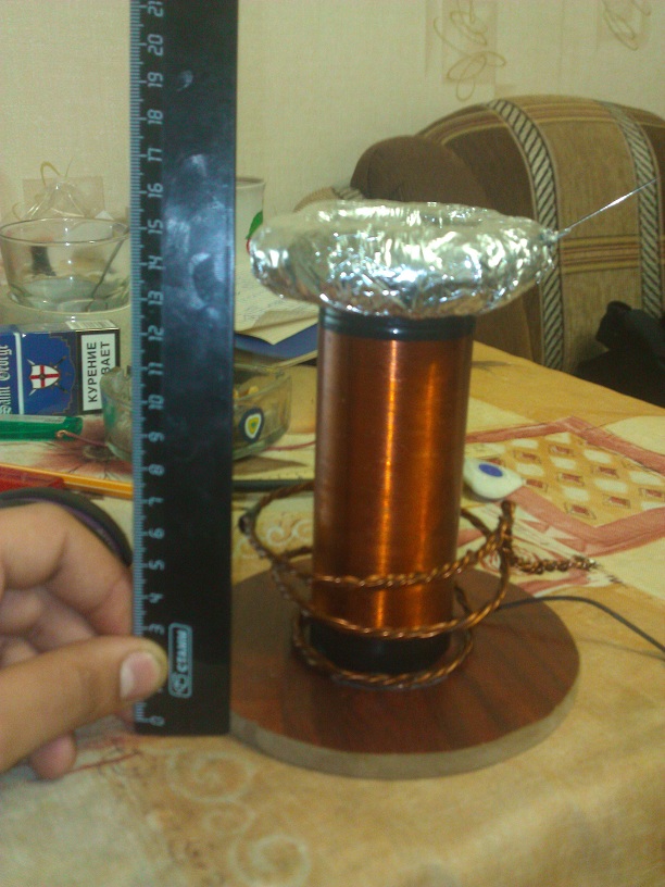

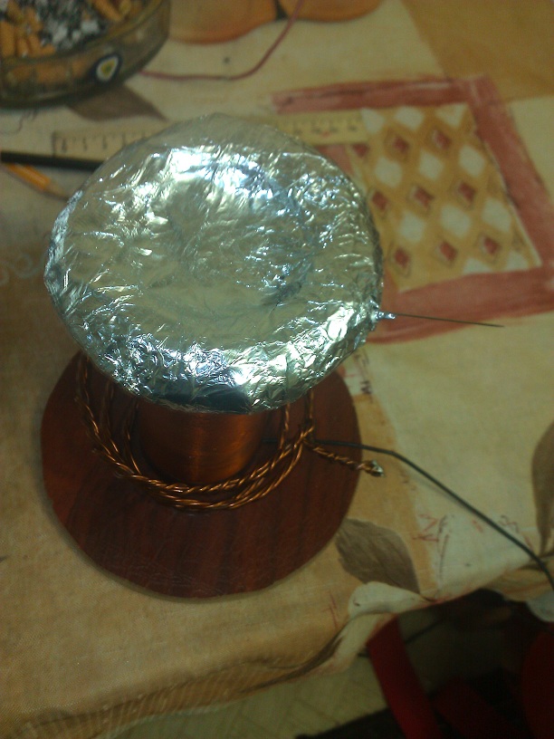

тогда это должна быть мини катушка.у меня есть одна ,но она вряд ли покатит с такой частотой (vctesla)790кгц,а без тора и вовсе 1280кгц,хотя я нашел видео там катушка похожа на мою https://www.youtube.com/watch?v=n5ueFF9YLL4 (мнеб такой генератор импульсов)
тор я сделал сегодня(из проволоки и фольги)

так я уже выбрал себе сстц http://www.stevehv.4hv.org/SSTC5/miniSSTCfnlsch.JPG ее все советуют,на форуме много про нее написано.вот только я силовую из игбт думаю забатцать(HGTG20N40A4D)?так катушку какую лучше юзать?

AC/DC, конечно катушку с меньшей частотой.Ту, которая на МГц, надо будет очень помучать, что б хорошо запустить, а на IGBТ, насколько я могу судить, она вообще не заработает в случае SSTC.Почитай обновлённый FAQ по теслам, там и про транзисторы сказано: viewtopic.php?f=19&p=5340#p5340

Я точно не скажу, но вероятно такая мощность не понадобится, могу посоветовать STW26NM60, они на 30А.
И ещё по возможности намотайте другую вторку, на нынешней можно и намного более мощную теслу построить.

перемотать или намотать я точно не смогу у меня просто нет провода а за ним только в москву пилить
Nikomo
Сообщения: 261
Сообщение Nikomo » 27 апр 2013, 20:24
Ну эта, наверно, тоже пойдёт, просто перебор такую вторку использовать.
