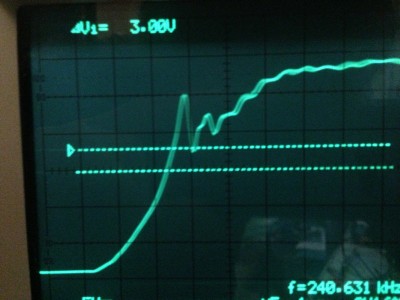

Ерунда какая то, весь вечер потратил в попытках убрать выбросы, хрень какая то - перепробовал все гдт которые есть, и с 16ю витками, и с 4мя, и на большом и маленьком кольцах - рд цепочек кучу вариантов перепробовал - ни черта не помогает, есть выбросы и все тут
А фотки можно при каких напругах какие выбросы, если можно их чуть по времени развернуть?Желательно максимально подробный фотоотчёт.Такого не бывает ищи косяки в схеме.Можно конкретную схему драйвера, задающего генератора точь в точь?Не могут 6 ucc не тянуть Миллер на холостом ходу.Да ещё как осциллограф нормальный щупы родные?Такой сигнал на обоих транзюлях, щупы подсоединины в плотную?

Таксь, опять начинается поиск идеальных фронтов (у мистерио в ветке есть много про это). Вообще, идеальных фронтов достичь с GDT невозможно из-за его индуктивности. Просто смиритесь с этим. То что на картинке - весьма пригодные сигналы, почти даже идеальные! Можно попытаться сделать фронт еще острее. Если получится, то хорошо если нет, то нет.
И да, на этом пике вниз транзистор не закрывается - он там еще не открыт. Логика такова - сначала драйвер просто заряжает емкость затвора. От этого появляется первый высокий пик, но транзистор еще не открыт. Потом транзистор начинает открываться и из-за его открывания появляется тот-самый эффект миллера, который его пытается закрыть (пик вниз). Теперь драйвер заряжает уже емкость затвора + емкость миллера, поэтому фронт становится более пологим.
Вообщем, теперь нужно увеличивать напряжение на шине. Вот при 310 вольтах у тебя уже большие выбросы. Самый простой спорос их придавить - подключить двусторонний супрессор p6ke18ca параллельно затвору. Он и емкости добавит и пики срежет.

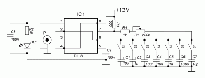

сейчас на скорую руку сварганил на ирке задающий генератор, картинка с миллером та же =(

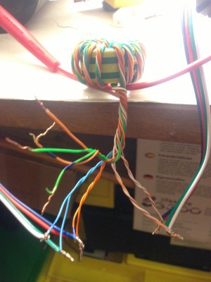

Взял маленькое кольцо, намотал на нём 5 витков, проверил все ли UCC'шки участвуют в работе - Да, все, если оставить по одной микросхеме - то они будут достаточно сильно нагреваться, если вернуть все на место - то все равномерно и несильно греются.
Магнитопровод в мини гдт даже чутка нагревается... а вот сигнал.. сигнал и эффект миллера НИКАК НЕ МЕНЯЮТСЯ

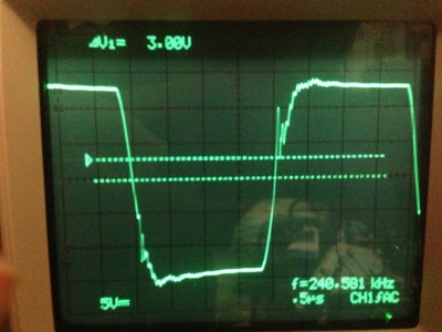

Так... есть новости, привожу ниже осциллограммы с затворов одного из транзисторов, первая при обычном измерении через щуп (похоже, левый), а вторая через тот же щуп, но только используя короткую витую пару, между минусом осциллографа и истоком.
похоже.. нужно озадачится покупой щупов для своего GOS-6031' го
Нужно просто откалибровать щуп и мерять правильно - с земляной пружинкой. Я то что это очевидно и не стал вспоминать
BSVi, ан нет, щуп откалиброван, меряется как всегда, с пружинкой. А вот коротенький проводок между истоком и передней клеммой земли на осцилографе - вот такой результат.. теперь все гдт и пары резисторов опять тестировать
Хм, наоборот - очень странно. Должна была получиться еще одна земляная петля, которая еще увеличила бы количество ловимых помех. Кстати, кол-во помех легкой измерять, поставив иголку и пружинку осциллографа на один контакт транзистора.

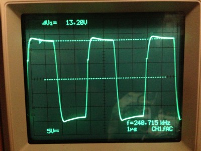

Похоже, в частоту не попадает или запускается на гармонике. Если есть осциллограф, померяйте частоту просто держа щуп на расстоянии и сравинте с расчетной для вторички.
Получилась какая то полуплавающая частота, с расчётной не очень совпадает. Прилагаю фотографии макета и осцилограммы.

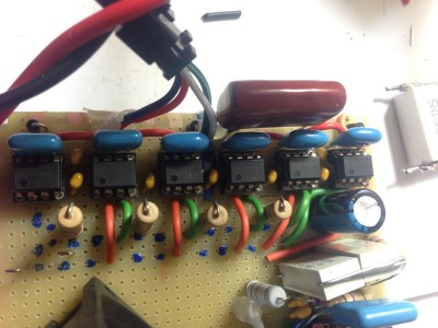

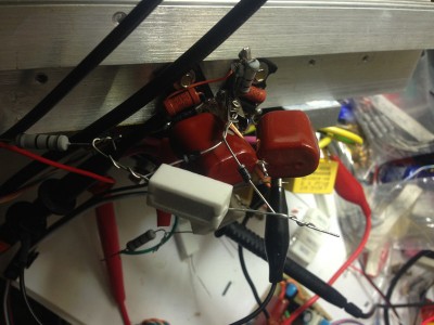

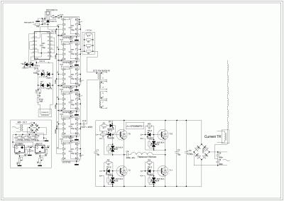

Эм, а чё R d цкпочка на отдельной плате чтоль(надо делать на ногах транзюлей).Или я упорот?Есть транс обратной связи, на фото не видно.Монтаж силовой неплохо бы по аккуратнее сделать.Силовая электроника не прощает ошибок.
Да, на отдельной платке, потом перенесу её ближе к транзюкам. Транс обратной связи естьhttp://tqfp.org/forum/download/file.php?id=994&mode=view
А в силовой старался сделать всё максимально плотно, полумостовые модули ногами в плотную к друг - другу, сверху сразу плёночка, только TVS'ы немного на ножках отведены, это да
Там виднеется что то вроде разрядного резистора затвор эмиттер,если это оно,то выкинь его нафиг и поставь вместо него затворный твс.Напаяй р д цепочку непосредственно на вывод затвора,а затем провод гдт!Пленка прилепленна хорошо,а вот 400 вольтовых твс не увидел.Отводы силовой лучше таки припаять,а не крепить крокодилами.Надеюсь разделительный кап не 300нан, а больше 1мкф.Сфотай как у тебя о.с. распологается куда и как провода идут.
ну предположим разрядные резисторы 1 кОм затвор - эмиттер выкину, затворные твс'ы стоят, яж сколько раз это говорил и показывал, с самого первого макета силовой стоят.
440ые твс чёрные отлично видны на предпоследнем фото.
Касаемо разделительного капа - пробовал 300 нан, пробовал добавлять ещё пару мкФ плёнки туда - разницы нет.
Колечко обратной связи и как оно идёт к драйверу можно увидеть вот тут, слева.
А что это у тебя за конденсаторы перед первичкой?
4мкф - это хорошо, а то я подумал, что у тебя там мелкая емкость
Ёмкость со странностями в работе не связана, что с 300 нан, что с парой мкф - один резалт =(
