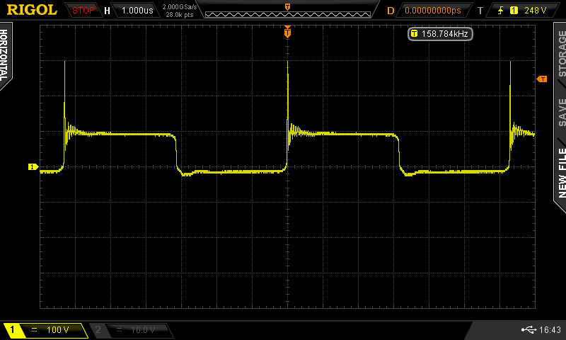

Re: Настольная SSTC с аудиомодуляцией

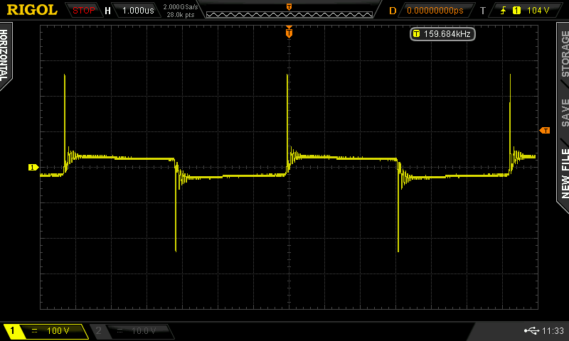

поменял диоды и поставил 33 Ом в затворы.
фронты на затворах оооооочень затянулись. но вот выбросы практически не изменились.
это странно и выходит что замедление транзисторов нецелесообразно.
шож мне теперь снабберы лепить все таки?

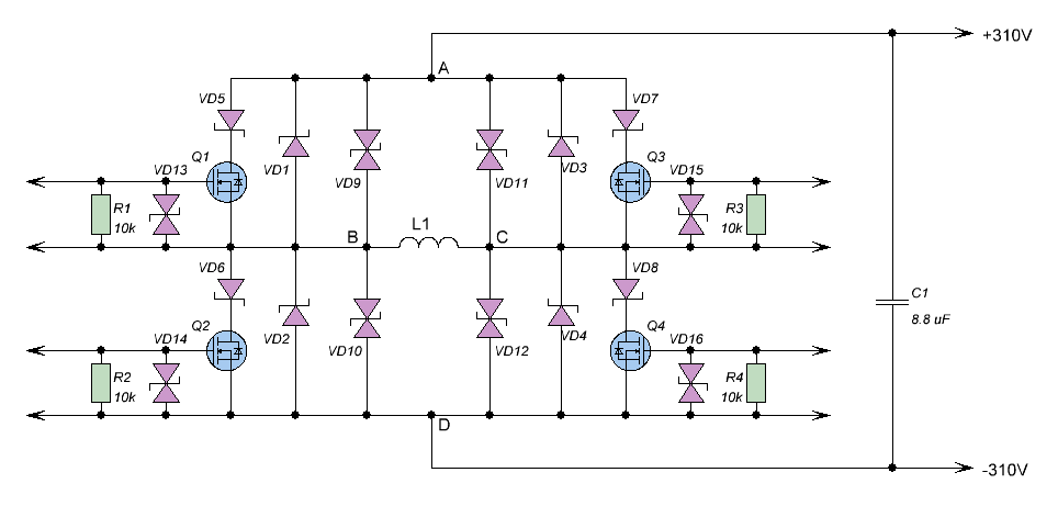

Мдам, неожиданно. А что будет если на шоттки перемычки повесить?
на какие? блокировочные?
Ага. Антипараллельные должны быть не шоттки, а обычные диоды.
т.е. ультрафасты ты хотел сказать? а что это даст? у них емкость больше и выбросы будут меньше? но длиньше?

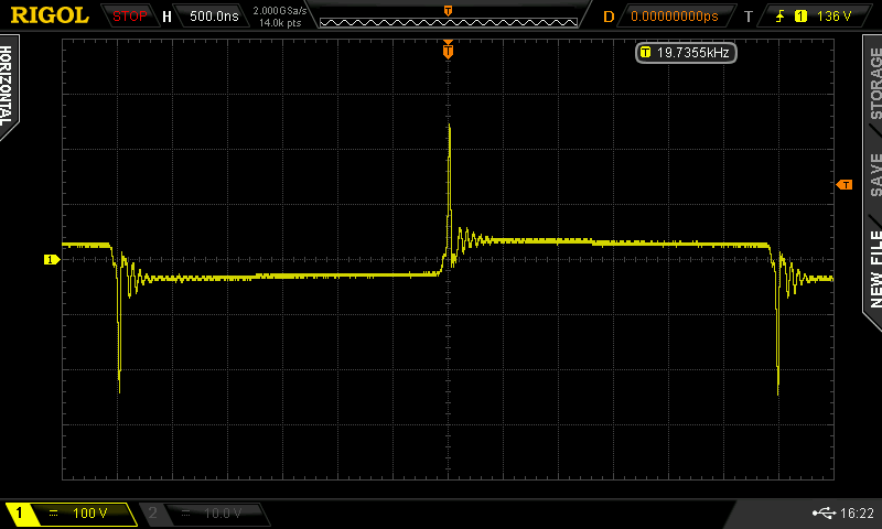

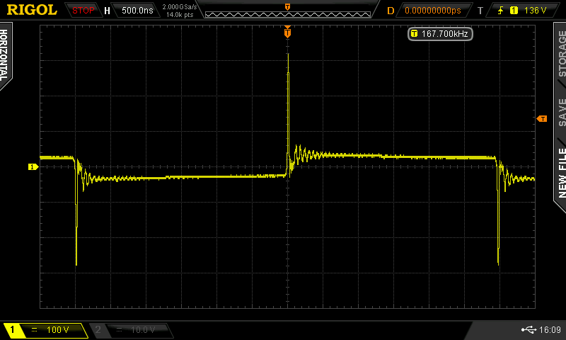

с замкнутым блокировочным диодом вот такая красота: амплитуда первого выброса не меняется но появляются другие дрючки.

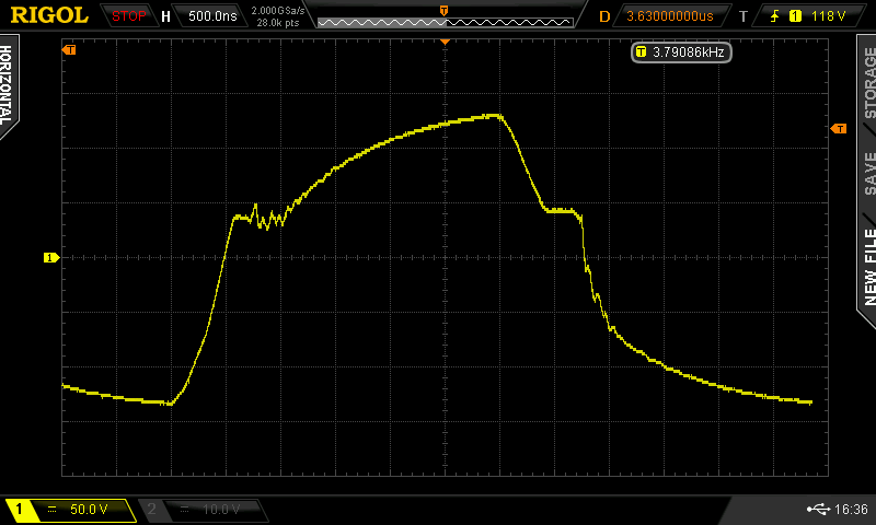

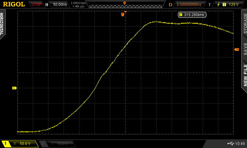

a еще я подумал что выбросы происходят во время выключения транзисторов. а время выключения я ни как не менял. увеличивая затворный резистор я замедлял открывание транзистора а закрывался он через диод который не менялся...

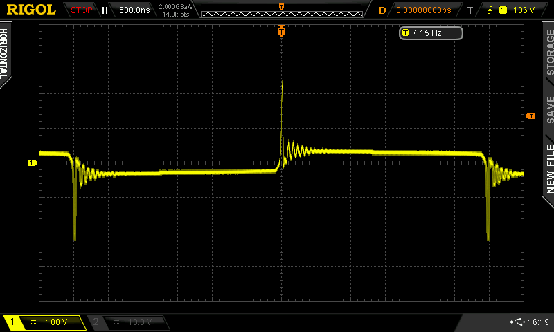

UPD: провел эксперимент.
зарядный резистор 3.3 Ом, разрядный 0 Ом. зарядный резистор 33 Ом, разрядный 0 Ом. зарядный резистор 33 Ом, разрядный 66 Ом. зарядный резистор 36,3 Ом, разрядный 33 Ом. как видим замедление открывания действительно ни чего особо не дает. а вот замедление закрывания - дает ощутимо больше.
но все равно очень слабый эффект.
иметь выбросы под 250В при питании силовой 31В - жесть адская.

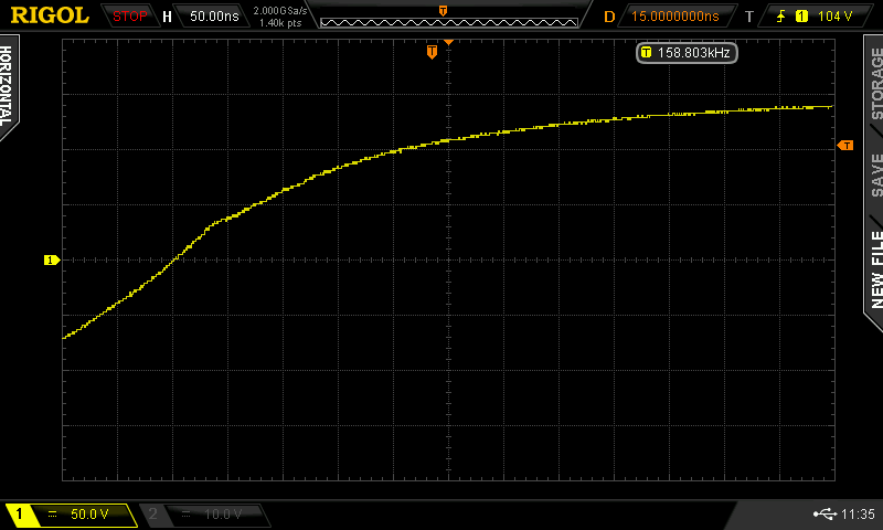

UPD 2:
еще картинки.

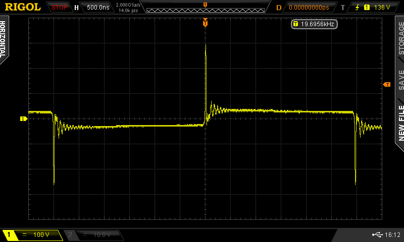

замедляя транзисторы до безумия добился таких выбросов:
БЛИН, МАСШТАБ ПО НАПРЯЖЕНИЮ НЕ 100В а 50В (осцил тупанул почему то при сохранении скрина).
в общем выбросы не более 100В. но при этом затворы выглядят вот так: это ни куда не годится.
сопротивления - зарядное 128,3 Ом, разрядное - 125 Ом.
в общем замедлять то конечно можно но до каких величин? не особо эффективное решение блин.
в общем я не знаю что делать. на чем в конце концов остановиться.

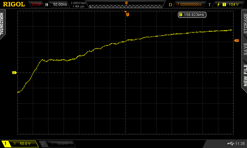

UPD 2:
еще картинки.

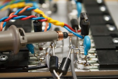

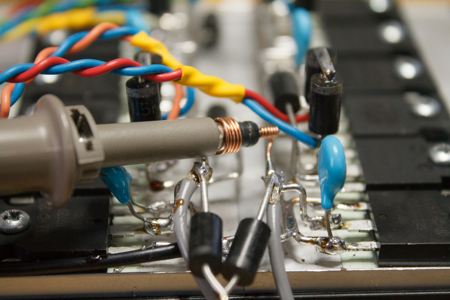

Я думаю, что ты просто как-то не так меряешь и этих выбросов в реальности нет
Переключи осцил в 20МГц режим, ну и обычный опыт с землей и щупом на одной точке проделай.
Я вообще в последнее время не особо парюсь на этот счет - просто ставлю номиналы которые показали что работают хорошо (в большинстве случаев, это 5.1ома) и все работает. Такие изыскания как у тебя нужно проводить при тестах на ЭМ совместимость, для для тесел не очень актуально
Наводок на шнур нет. Земляной крокодил не использую. Использую пружинку. Итого длина проводов после щупа - не более 5мм. Дальше идут "провода" навесного монтажа силовухи и собсно ноги компонентов.
И ещё в пользу того что выбросы есть говорит то что супрессор на 350В подключаемый иногда к выходу моста вскипает влет.
Ну и вскипающий снаббер тоже не с проста.
Режим 20МГц это фильтр по входу столь включить? Чтоб не увидеть то что там реально есть?
Не ну попробовать конечно можно...

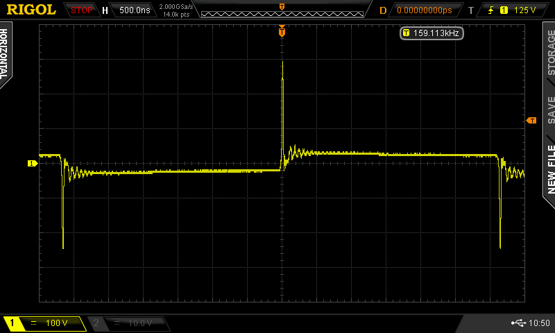

На первой странице есть эти выбросы в бооольшем масштабе. Там видно что они примерно по 25нс с карбид кремниевыми шотками в качестве антипараллельных. И супрессор вскипает - значит транзисторами будет капут.
Это оочень мало. То, что супрессоры вскипают говорит о том, что есть что-то еще. Достаточное, чтобы принести столько энергии.Там видно что они примерно по 25нс
Через конденсатор в несколько микрофарад. Тут подойдет любой тип за исключением электролитов.Или мож через кондюк какой нить?
Конденсатором не нужно, иголки только увеличатся. А вот резистором - можно попробовать.И ещё - а что если выход закоротить меееелким конденсатриком

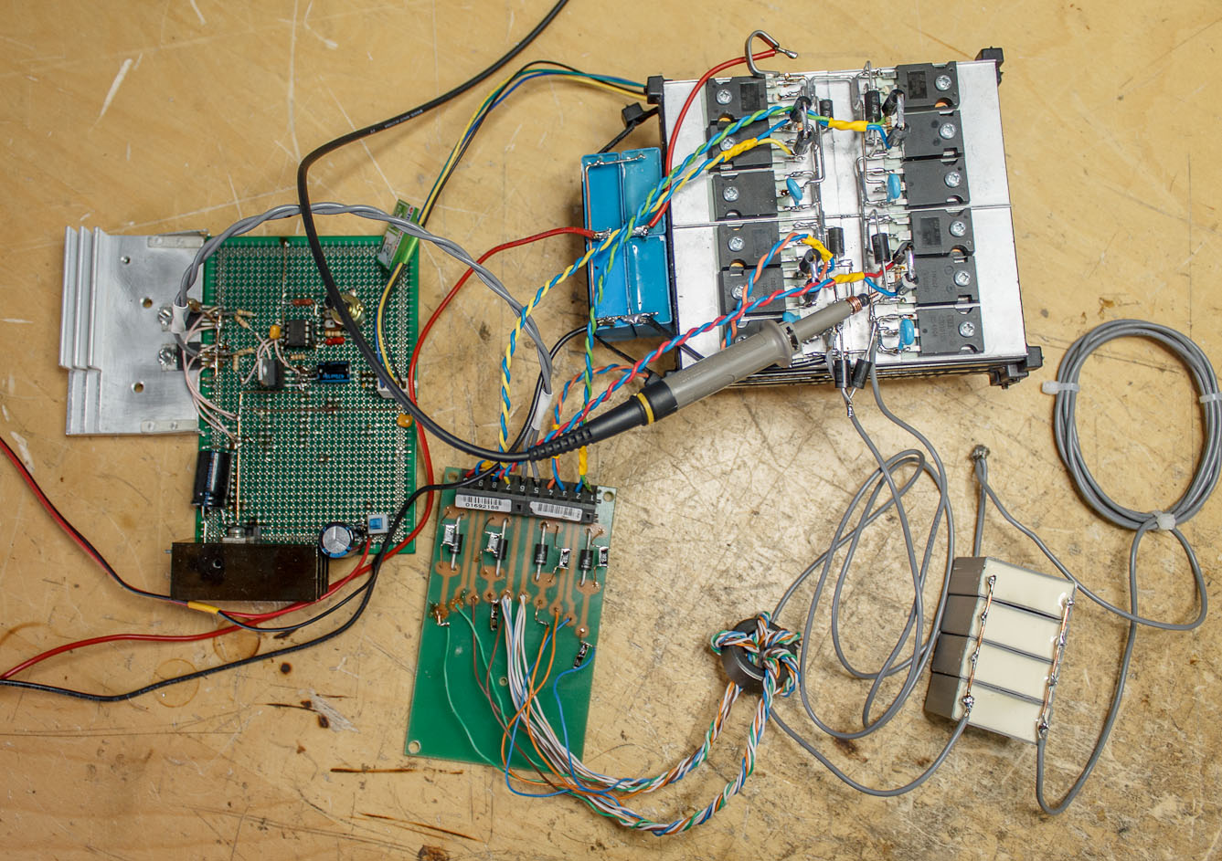

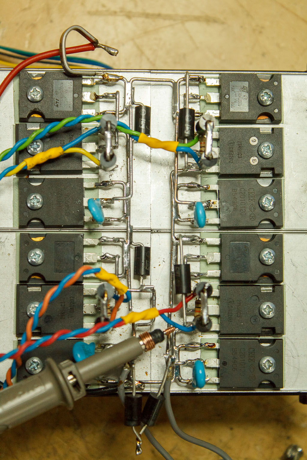

Дак тебе должно быть абсолютно пофиг что на выходе. Тебе главное, что на транизсторе.Супрессор я подключал на выход моста
у ГДТ провода длинноваты, а так все красиво
красиво? мне вообще жутко стыдно такое выкладывать
провода GDT укорочу ессно как только более менее начнет вырисовываться окончательный вариант.
тыж знаешь что мне не бывает по фиг не на что. тем более что на выходе выбросы не просто так берутся.

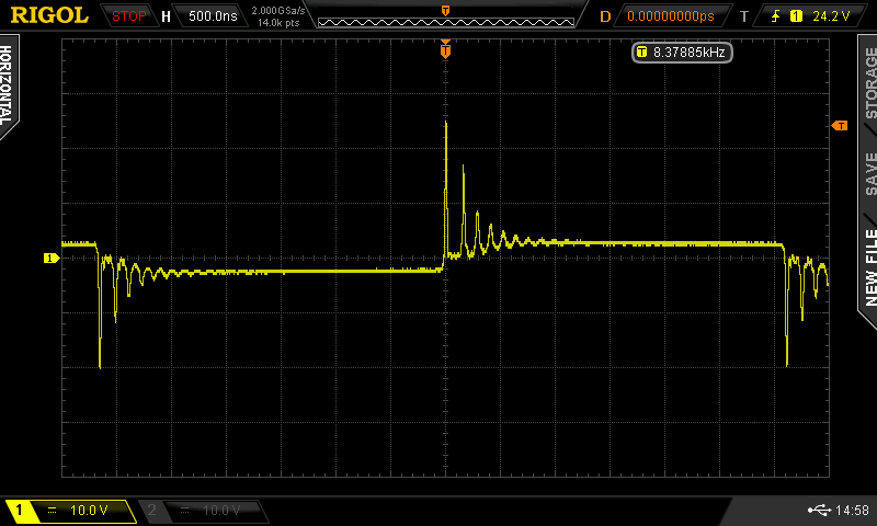

вот картинка сток-исток при питании 30В без снабберов кондеров и любых выбросогасителей (только супрессоры которые пока не срабатывают)

и еще мне что то показалось странным то что снимая сигнал сток-исток Q2 без подачи питания на силовую часть я видел на осцилограмме сигнал с GDT...
- Attachments
- мосфетомост.GIF (11.53 KiB) Viewed 66542 times

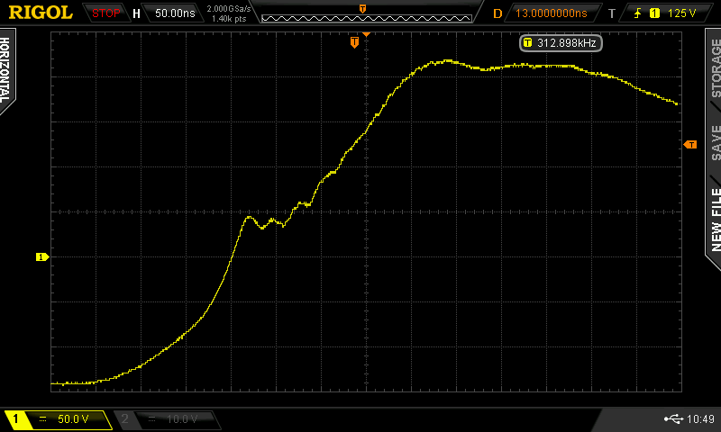

Блин. Только что заметил.
Крайне странная фигня - у меня на последней осциллограмме где сток исток при питании силовухи 30В после выброса и колебательного процесса идёт полка на 100В
