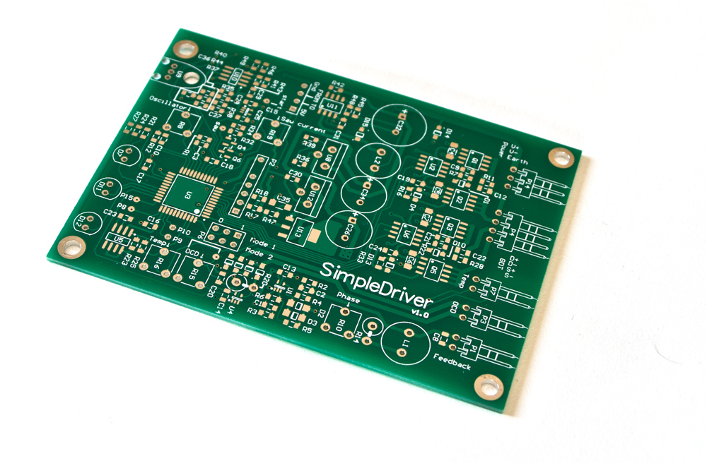

Пришли платки. Уже начал паять одну. Конечно, забыл пару компонентов, но очень удачных и их можно подпаять с обратной стороны прямо между дорожками. Ну и начал писать документацию. Сейчас я понимаю, что документация на самом деле более важна чем железяка :(

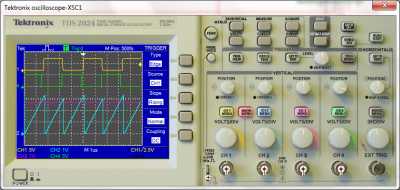

Есть вопрос насчет системы фазосдвига. Как она относится к тому что с ос в реальной дрки поступает сигнал с заполнением не идеально 50%? Я посимулировал схему с заполнением 48% и получил такую картину
Вроде бы все нормально, но что произойдет когда рампа перевалит за максимальную точку меньших участков пилы?
Сообщение BSVi » 26 сен 2014, 22:39
Для этого в прошивке специальный кусок есть, который делает заполнение максимальным, если рампа больше пилы. Соответственно и ведет себя оно корректно при не 50% заполнениях.

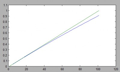

Просто из любопытства, посчитал, насколько влияет изменение частоты из-за стриммера на фазосдвигатель. Получилось, что влияет на 9%. На графиках эквивалентное выходное напряжение от времени зеленое - как должно быть, синее - как получается.
Если понизить ток пилы на 9% отностительно того, что нужен при стартовом периоде, то графики почти совпадают:
Дальше компенсировать смысла особого нет.

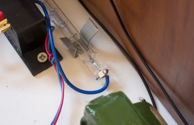

Начал оформлять катушку в коробочку. На первом этаже будет питание и предзаряд конденсаторов. Еще и место для PFC остается. В качестве балластного резистора - галлогенка на 500вт.
Долго думал, как подключиться к лампочке. Придумал аккуратно раздавить керамические контакты лампочки плоскогубцами и зажать выводы в вот такие клеммы от обычных колодок.

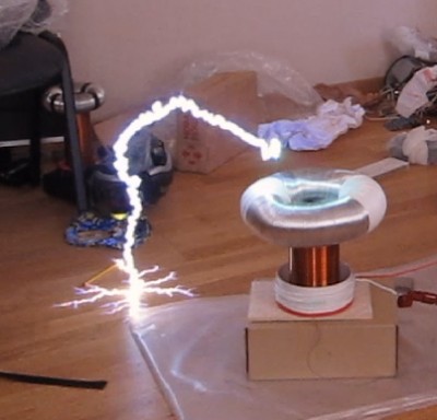

Немного еще поэксперементировал с SimpleDriver. Из примечательного был вот такой разряд. Он таки прожег паркет :(
Похоже, из фазосдвигающего моста сильно больше 2х метров выжать не получается, по крайней мере, с моей батареей конденсаторов в 13600мкф. Напряжение к концу разряда сильно просаживается и, естественно, дальше стример не растет. Тут одно из двух - либо наращивать батарею конденсаторов (что страшно. там и так уже дофига энергии), либо придеся возвращаться к QCW на баке.

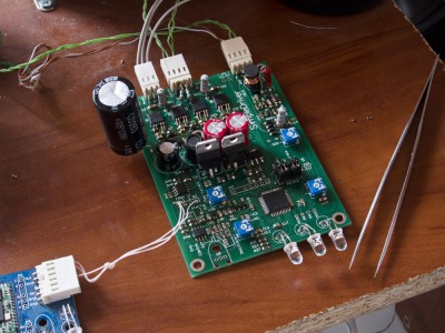

Итак, расскажу о прогрессе работы над SimpleDriver v2.0. Платки приехали, первая тестовая плата собрана. В новой версии есть несколько новых фич и немного поправлено железо.Прошивку под новые фичи я уже переписал, и сейчас тестирую их. Что не может не радовать, пока все работает хорошо.
Итак, что нового:
Во-первых, в прошлой версии была проблема с предиктором. На подстроечном резисторе выделялось много тепла, поэтому приходилось искать керамический подстроечник, что не очень-то удобно. В этой версии, предиктор разделен на две части: Первая часть - обычный LR предиктор, который предсказывает фазу с некоторым запасом, а вторая часть - настраиваемая задержка. Таким образом, в основной части можно поставить мощный постоянный резистор, а в части с задержкой использовать любой подстроечник.
Проблема с этой частью была в том, что подъем и спад у RC фильтров отличаются по времени, поэтому одни подстроечник в тупую использовать было нельзя, фронты бы разъезжались, а по подстроечнику на каждый фронт (как в оригинальном предикторе) использовать тоже не очень хотелось - в два раза больше настраивать. Проблема решилась небольшой кучкой логики внутри плисины - задержка включается при каждом переключении сигнала обратной связи и работает только на возрастающем фронте. Таким образом, получается двигать оба фронта одновременно и не портить скважность.
Для упрощения расчетов номиналов компонентов под вашу частоту, я написал калькулятор.
Изменения в железе:
  • Убрана защита по температуре. Я ее попробовал прикрутить в прошлой версии, но, как оказалось, она сложно настраивается, и практически не юзабельна.
  • Выходные транзисторы заменены на классические FDD8424H - у них меньше сквозняк. На самом деле, я бы даже что-то с меньшим выходным током и большим сопротивленим поставил, но эти транзисторы показали себя с лучшей стороны, поэтому пущай они и стоят. На 4hv говорят, что выходники подобные тем, что стоят в SD нормльно раскачивают мост на 4*CM600
  • На плату добавлен диодный мост (с низу платы) и выводы для подключения большего конденсатора (к сожалению, я их не подписал, но, нарисую отдельно). Теперь не придется делать внешний выпрямитель.
Теперь при включении есть задержка в 100мс на переходные процессы, и драйвер мигает всеми диодами, чтобы убедиться в том, что индикация работает.
Добавлены две дополнительные перемычки.
Первая - buck. В режиме QCW, переключает теслу в режим поддержки QCW с buck'ом. На отдельный вывод выводится ШИМ c прерывателя. когда срабатывает защита по току, этот вывод отключает buck, а сама тесла продолжает работать. Это нужно для того, чтобы тесла поглотила энергию, которая осталась в индуктивности buck'а. В режиме DRSSTC, эта перемычка включает режим форсированного старта - первый период обратной связи не сразу берется из трансформатора тока, а генерируется драйвером, после чего переключается на трансформатор тока.
Вторая - generate. Вместо того, чтобы брать ОС с трансформатора тока, драйвер сам ее эмулирует. Это удобно для проверки сигналов на затворах без подачи силового питания.

Сообщение BSVi » 11 янв 2015, 21:24
Вроде бы, все оттестировал на маленькой мощности. Естественно, была куча багов, которые я поправил, и сейчас все работает на отлично, мне нравится. Осталось протестировать в силовом варианте, и посмотреть - не ловит ли новая конструкция больше наводок, чем старая, но не должна.
Такой двойной предиктор работает очень хорошо - фаза крутится, и в большом диапазоне.
Режим генерирования обратной связи оказался очень полезным. С его помошью можно легко снять АЧХ обмоток. делается это так - на расстоянии 10-20см от тороида я положил щуп осциллографа, перевел SD в режим генерирования ОС, включил прерыватель. Дальше, крутя частоту нашел два пика амплитуды, это и есть наши полюса :) У меня получилось 240 и 360 кГц (калькулятор из калькулятории насчитал 250 и 350кГц), я настроился на верхний полюс.
Кстати, тесла в режиме DRSSTC сразу на верхнем полюсе запускаться не хотела, падала на нижний. Поэтому я в режиме "форсированного" запуска добавил периодов, которые генерирует SD, теперь их три. И этого достаточно, чтобы запустить теслу на нужном полюсе, по крайней мере, мою :) Форсилрованный запуск сильно облегчает старт. Без него, тесла запускалась со 150в (это из-за большего импеданса первички), а с ним, даже от 10 стартует.
Вообщем, я пока всем доволен. Осталось запустить хоть что-то от 220в и посмотреть - не будет ли ловить чего.
