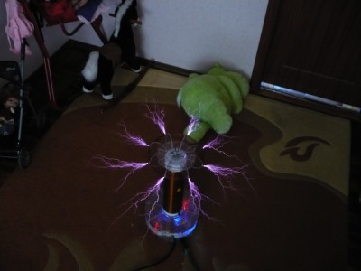

при создании красивого и в итоге эффективного казалося бы тора для симпл тесла заметил одну интересную оссобенность-которую мысленно прокрутив образно вголове охарактиризовал так-активный атмосферностатический конденцатор-что это? -вы увидите в видео-где будет сравнение двух торов.секрет заключаеться в правиле буравчика,скин=эфекте(витая пара-обратите внимание на маленький тор) и направление статического поля под воздействием правила буравчика-тоесть движения электромагнитной волны.по программе большой тор на видео должен выдавать больше стриммеры,чем маленький , а на деле... в общем смотрите видео https://www.youtube.com/watch?feature=p ... YFlbsitS8k
Сообщение BSVi » 13 апр 2015, 09:33
Размер тороида очень не просто связан с размером стримера и сказать просто так что большой тороид должен давать больше стример не правильно. Половина видео с обрезанной головой, но за старания - зачет!

но все жэ сколко вариантов не перепробовал (и уменьшал намоту вторки и увеличивал,подымал-опускал тор ,3и тора перепробовал с разным диаметром1- 250*80.2-280*803-.300*80.кстати размер алюминиевого и медного который самый лучший один- 250*80

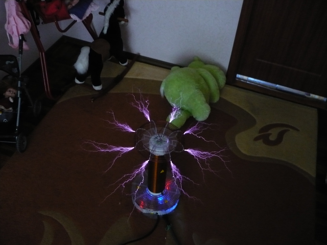

модернизация тора
доработка тора
Сообщение BSVi » 07 авг 2015, 16:22
Ухты, красивенно!
