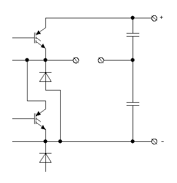

не врубаюсь куда тут пойдет нижний диод?
Re: Начинаю проект DRSSTC
Блин, извиняюсь, не туда посмотрел. Действительно не пойдет.

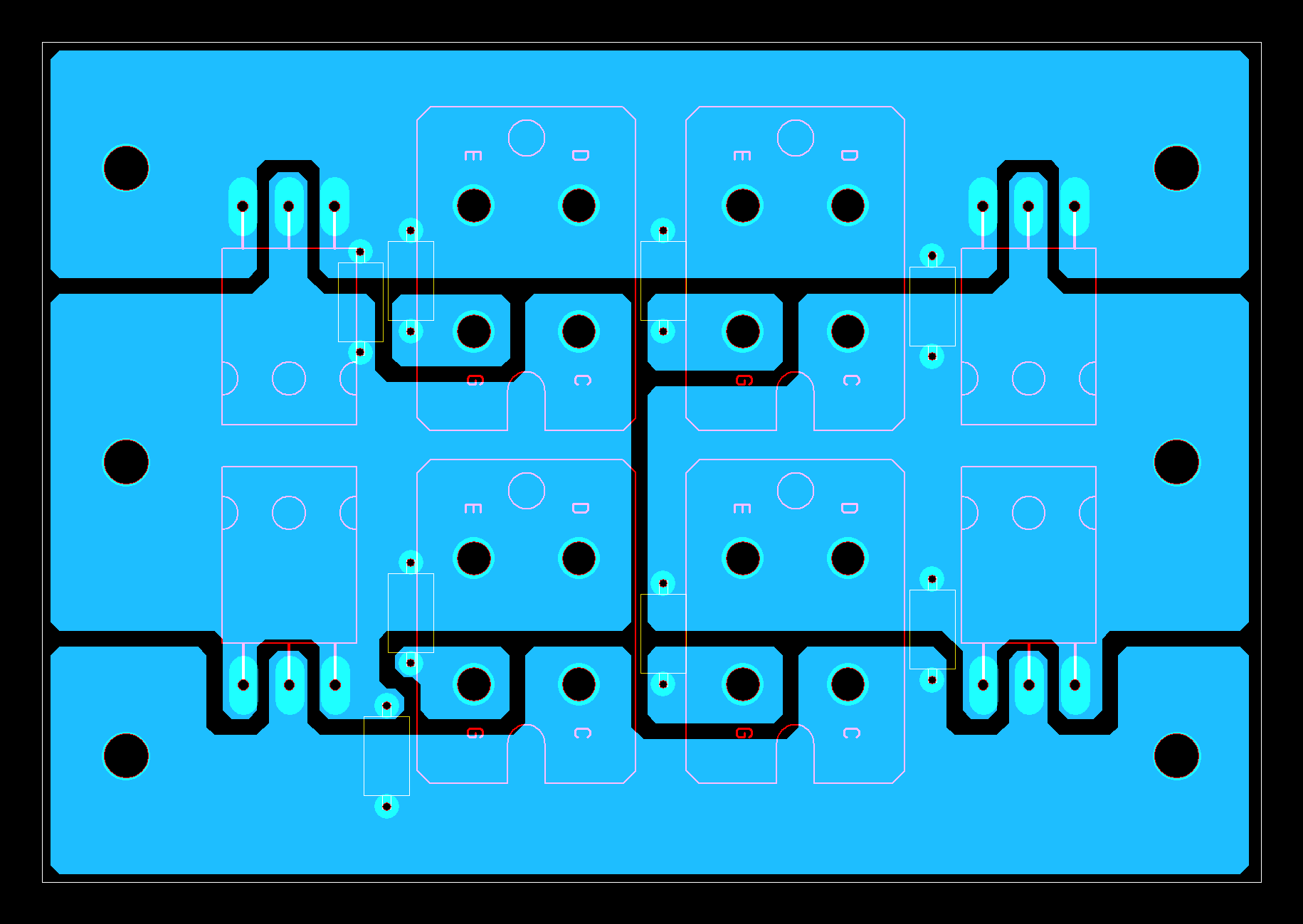

листовой меди не нашел, походу придется выкручиваться стеклотекстолитом. пока такой вариант набросал
транзисторы прикручиваются к плате на винтах, антипаралельные диоды на том же теплоотводе что и транзисторы через прокладки и впаиваются в плату. подключение питания и выхода на винтах. GDT с RD цепочками будет стоять на отдельной платке не подалеку. подключаться к затворам (ну и эмитерам ессно) буду либо на тех же болтах которыми транзисторы к плате прикручиваются либо разъемы поставлю если найду.
предполагаю сделать дорожки одинаковыми на обеих сторонах платы и пропаять перемычками в нескольких местах. как считаете можно так извращаться? или все же слабовато будет? или если насоплячить жирный слой припоя (чего не хотелось бы) то и так сойдет?
да,и зазоры меж дорожками везде по 2 мм а меж ногами антипаралельных диодов по 1.4мм. столько хватит? думаю что да ибо супресоры все что выше 400В поотрезают но малоли...
греть трубу буду совсем чуть чуть
Зачем ее вообще греть? Я ни разу не грел и все замечательно выходило О_о

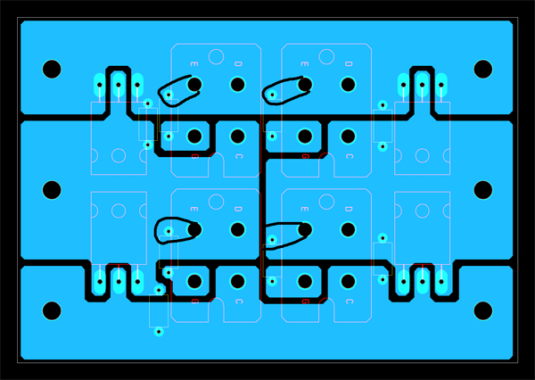

Плату силовухи лучше сделай вот так:
Подвод сигнала к эммитеру сделай отдельной дорожкой, как показано, чтобы силовые токи и управляющие пересекались как можно с меньшем количестве мест. Что-то, я не вижу кондеров на плате, А они должны обязательно быть как можно ближе к транзисторам, иначе на паразитных индуктивностях будут очень большие скачки напряжения.
Не особо. Такая плата сама по себе будет нормальной. Может, насопляченый припой и подымет производительность, но заработает и так.
По ГОСТ 23751-86 для 400в нужно 1.2мм.
Да, и еще просьба - пости изображения в более-менее ужатом (ну, без фанатизма) формате. Места под форум 100 мегов всего, чем на дольше его хватит, чем лучше.
на флае читал что если лак не греть то от перепадов температуры он может сморжопиться.
а меня же заклинило на красивостях.
ок. переделаю.
понимаю что их надо как можно ближе ставить. плата с кондерами будет вплотную к этой стоять и подключаться короткими (сантиметра думаю 3...5) жирными (милиметров 8...10) кабелюками к дыркам. а мож их будет даже две по обеим сторонам этой платки. думаю так не сильно хуже работать будет зато мне в сто раз удобнее.
