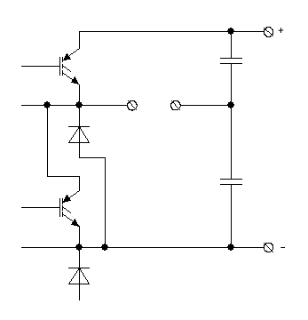

листовой меди не нашел, походу придется выкручиваться стеклотекстолитом. пока такой вариант набросал
транзисторы прикручиваются к плате на винтах, антипаралельные диоды на том же теплоотводе что и транзисторы через прокладки и впаиваются в плату. подключение питания и выхода на винтах. GDT с RD цепочками будет стоять на отдельной платке не подалеку. подключаться к затворам (ну и эмитерам ессно) буду либо на тех же болтах которыми транзисторы к плате прикручиваются либо разъемы поставлю если найду.
предполагаю сделать дорожки одинаковыми на обеих сторонах платы и пропаять перемычками в нескольких местах. как считаете можно так извращаться? или все же слабовато будет? или если насоплячить жирный слой припоя (чего не хотелось бы) то и так сойдет?
да,и зазоры меж дорожками везде по 2 мм а меж ногами антипаралельных диодов по 1.4мм. столько хватит? думаю что да ибо супресоры все что выше 400В поотрезают но малоли...

Плату силовухи лучше сделай вот так:
Подвод сигнала к эммитеру сделай отдельной дорожкой, как показано, чтобы силовые токи и управляющие пересекались как можно с меньшем количестве мест. Что-то, я не вижу кондеров на плате, А они должны обязательно быть как можно ближе к транзисторам, иначе на паразитных индуктивностях будут очень большие скачки напряжения.
ок. переделаю.
понимаю что их надо как можно ближе ставить. плата с кондерами будет вплотную к этой стоять и подключаться короткими (сантиметра думаю 3...5) жирными (милиметров 8...10) кабелюками к дыркам. а мож их будет даже две по обеим сторонам этой платки. думаю так не сильно хуже работать будет зато мне в сто раз удобнее.

Ок, только пленку лучше всеравно прямо на транзисторы лепить. Она поглатит индукционные выбросы. Хотябы по одному корпусу пленки, но постарайся втулить. Щя попробую объяснить, что она делает:
Когда мост переключается, от основного конденсатора резко перестают потреблять ток. Электролиты имеют довольно большую индуктивность, как и подводящие провода. Эта индуктивность поддерживает ток и повышает напряжение на своем конце. Так как емкость самого транзистора не большая, энергии запасенной в этой индуктивности может хватить, чтобы поднять напряжение до неприличного уровня. Вот у стива напряжение при 800в питания на индуктивности от электролитов до силовухи разгонялось до 1280в. Увеличив емкость транзистора ты просто дашь буфер, в который индуктивность может безопасно разряжаться.
А вот сами электролитические бочки можно ставить и на проводах - все равно, у них индуктивность большая.

по поводу пленок для гашения индукционных выбросов: а не проще ли поставить еще один супрессор на 400В паралельно вводам питания на плате? просто мне ставить туда пленку не удобно. хочу чтоб плата была размером с теплоотвод а если пихать пленку - она будет выходить за границы теплоотвода. а мелкий супрессор (да хоть бы и пяток впараллель :) ) вполне волезет и поотжирает нафиг все лишее с индуктивностей. а? :roll:
а еще их можно равномерно распределить по плате чтоб гасить мельчайшие дрючки на индуктивности самих дорожек платы :mrgreen:
