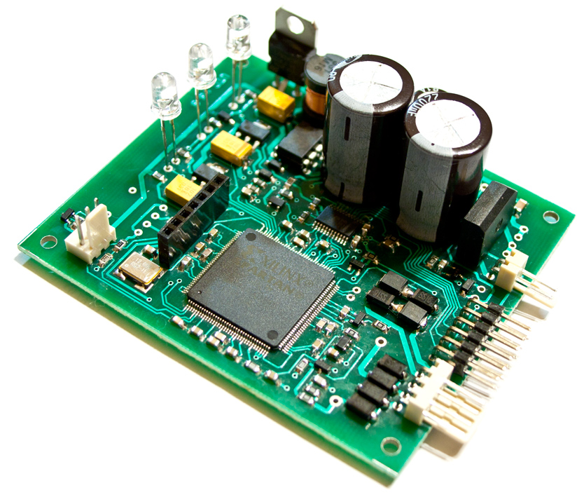

Не удержался и собрал одну штучку :) Протестировал питание - работает.
Сори за качество, фотал абы как :)

хилька солидности девайсу таки добавляет. смотрится как мерин на дороге. (даешь что нить аля ролсройс! :) )

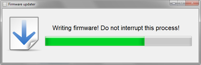

Урряяя, я таки сделал это. Итак, теперь прошивку плисины можно обновлять через интерфейс конфигурирования UTC. Показать особо нечего, кроме скриншота формы обновления.
Обновляльщик передает шифрованный поток, который со стороны плисины расшифровывается. Расшифрованными блоками прошивается флэшка плисины, потом проверяется правильность записи данных и плисина перезагрузается уже на новую прошивку. Работает это все довольно медленно - не хотелось тратить аппаратные средства на это. В итоге, шифрованием занимается бедненький picoblaze. Прошивка обновляется примерно за 3 минуты.
Есть еще одна беда - если прекратить передачу прошивки посреди обновления, то, с большой вероятностью, UTC умрет. Но это принципиальное ограничение и тут никуда не деться.
:shock: :shock: :shock: :shock:
совсем умрет? и не починить уже ни как?
Re: UTC: Контроллер для теслы
Ну, не совсем, просто прошивка будет повержена, а контроль целостности прошивки не даст плисине страртануть с поврежденной прошивкой. Починить можно будет, выслав ко мне, я перепрошью на низком уровне и верну обратно. Ну лучше просто не вытаскивать провода во время перепрошивки и вообще не трогать компьютер :)
Кстате, странно, что тебя это так удивляет, довольно много устройств (телефоны там всякие) умирают, если внезапно прекратить прошивку.

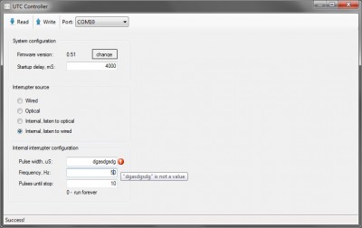

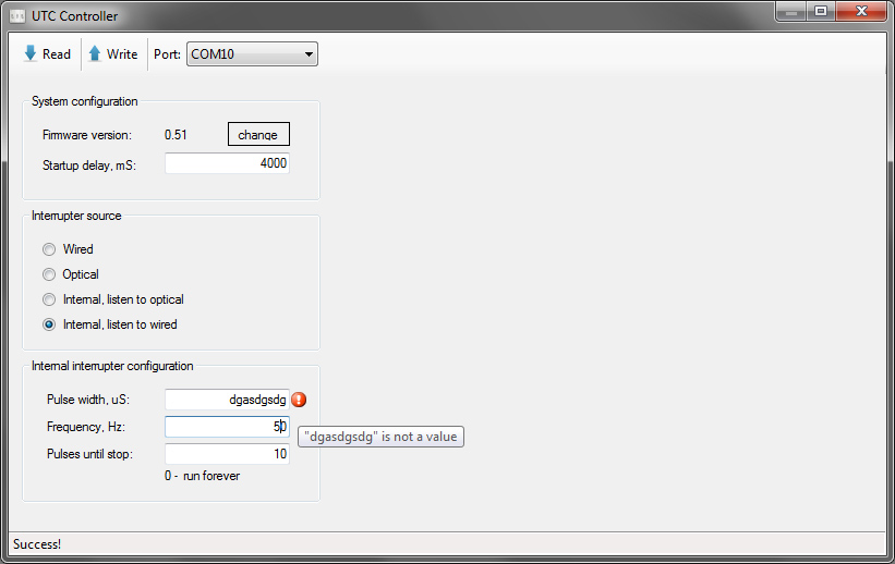

Сегодня сделал встроенный прерыватель для теслы.
Хотел скринкаст записать, но что-то разобраться с кодеками нормально не могу. Весь вечер на кодеки убил и так нифига нормально и не получилось :( Ну да ладно, обойдемся скриншотом.
Итак, прерыватель умеет - генерировать импульсы заданной ширины и частоты, притом умеет еще и ограничивать количество импульсов. К примеру, может сделать 10 импульсов по 30мкс с частотой 1234 Гц. После этого, контроллер будет ждать, когда отключат питание. Это должно быть удобно для отладки - поставил одиночный импульс, посмотрел -если теслу прошило, то ничего серьезно повредиться не успеет. Если хочется, чтобы тесла работала до выдергивания вилки, можно просто оставить в этом поле 0.
Еще много ваял софта для компьютера. К примеру, на скриншоте показана ошибка при валидации параметров. Кроме того, у аппаратуры есть некоторые физические ограничения, к примеру стартовая задержка генерируется с шагом в 100мс. А пользователь может ввести 1234 мс. Поэтому, после потери фокуса, в поле подставляется ближайшее возможное значение.
Ну, и, естественно, есть кнопки "считать параметры" и "записать параметры".

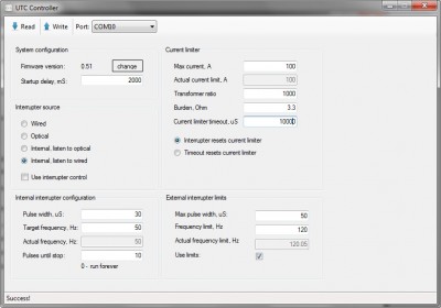

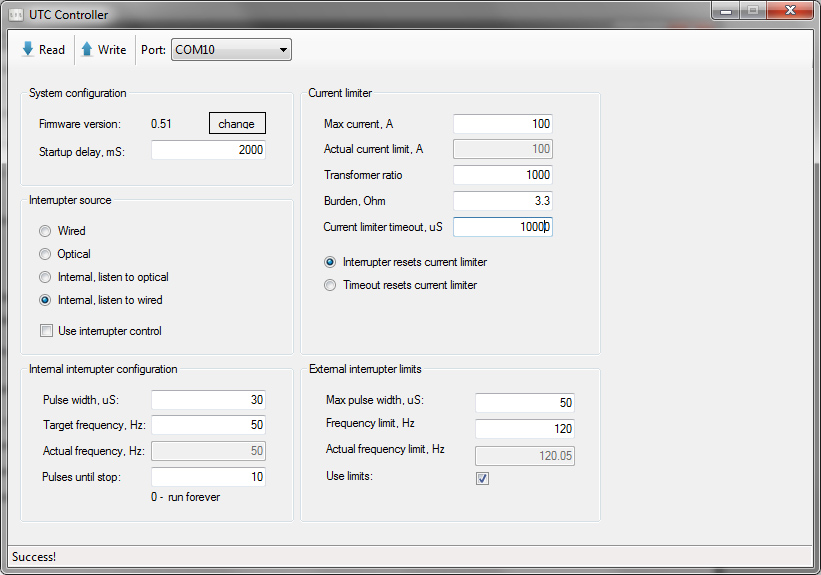

Вроде, запрогал одну из самых геморройных частей. Вход внешнего прерывателя с ограничителем ширины импульсов и частоты. Так как тратить аппаратные ресурсы на это не хотелось, делал программно. В итоге, получились довольно не точные ограничители. К примеру, погрешность ограничителя ширины импульсов - 500нс. С другой стороны, это не особо то и страшно. Если кто и будет юзать эту фишку, вряд ли, ограничитель будет устанавливаться совсем уж впритык.
Там-же и логика обнаружения управляющей команды от UTC. Правда я все больше и больше думаю выпилить нафиг эту возможность - слишком уж много геммора и ограничений с ней связанно. С вероятностью, 80% выпилю. Да и непонятных галочек станет меньше. А такая идея была :roll: .
На очереди ограничитель тока. Его настройки я уже успел нарисовать.
Это - команда, которая переключает контроллер в режим управления от UTC. По идее, после переключения, прерыватель мог посылать управляющие команды - в том числе и конфигурационные, и для защиты от ложных запусков. Проблема в том, как передавать эту управляющую последовательность.
В начале я думал вот так - передаем лог 1 в течении определенного, и довольно короткого, времени, к примеру, 3мкс. Контроллер определяет, что пачка слишком короткая и ждет передачи байта. Тут сразу две проблемы - даже этот короткий импульс запустит теслу, и обычный прерыватель неумышленно может передавать такие короткие импульсы.
Второй вариант - сделать подобие аппаратного уарта и слушать вход прерывателя. Как только принятый байт совпадет с неким ключевым, переходить в режим конфигурации от прерывателя. Тут тоже есть проблемы - тратится аппаратура, тесла запускается даже несколько раз, хоть и с короткой накачкой.
Второй вариант станет работоспособным, если сделать так, что тесла не будет запускаться, если длинна импульса меньше определенного значения. К примеру, 5мкс.
Ну, и кроме всего остального - таблы с односторонней связью не позволяют нормально конфигурировать теслу.
шо есть галка "use interrupter control"? это оно и есть?
Это задумывалось как переключатель - будет ли работать управление от прерывателя. Если галка стоит, то контроллер слушает прерыватель на предмет комманды и присутствует ограничение в 5мкс до старта. Если нет, то контроллер не слушчает, но и ограничения нет.
Сейчас это все слишком сложно становится и нуно бы решиться - сделать прослушку прерывателя постоянно работающией с ограничением минимальной длительности, или без ограничения, но и без фишек с прерывателем.
ну и последнее: Actual - это текущие установки?
В поля вы вводите желаемые значения, а в поле actual прога говорит, что получится сделать у железа по факту.
К примеру, хочешь частоту 1234.13213Гц. Железо такое не может, оно предложит 1234.45Гц, к примеру.

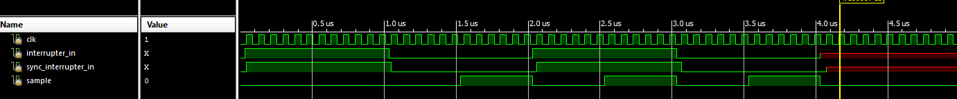

Так тоже не получится. В режиме полифонии, i3 слишком много всего шлет, кроме того, пачки которые он шлет в этом режиме асинхронны, то есть, расстояние между ними может быть самым произвольным. При этом, кстати, у UTC должна быть отключено ограничение по частоте. Во многих других режимах, i3 шлет сигналы прямо с таймеров, а, значит послать специальные посылки, не получится. Сильно переделывать i3 не хочется.
Остается два варианта - ограничить минимальную длительность импульса или вырезать все специфичные для i3 штуки. Я над этим уже три дня думаю, пока ничего более разумного не придумал.
Вот, как, я думаю, можно организовать переход UTC в режим управления от i3:
interrupter_in - вход прерывателя, а interrupter_sync - сигнал интерраптера, синхронизированный с клоком плисины. Сигнал сэмплируется по возрастающему фронту sample.
после возрастающего фронта, контроллер ждет 1500нс, смотрит, что на ножке. если ноль, то дальше, если не ноль, то это - сигнал и нужно включать теслу.
дальше контроллер ждет еще 1000нс, смотрит что на ножке, если 1, то дальше.
Два события 0->1 гарантируют, что это не выход обычного прерывателя. Ведь прерывателя с частотой в 500кГц быть не может.
Я там еще один сэмпл нарисовал, но этого - достаточно, дальше можно по УАРТу передавать байты.
Если приходит обычный сигнал, который больше 1мкс, то этак микросекунда добавляется после отключения прерывателя.
А теперь подводные камни. Представим, что тесла не определила или не правильно определила старт такой посылки. Прерыватель дальше начнет слать байты, которые будут запускать теслу (от ведь не знает - получила ли их тесла). Потенциально - фатально.
Поэтому у меня есть еще одна причина вырезать управления с UTC.
