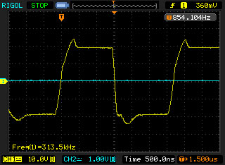

Касаемо сигналов - СЕГОДНЯ ВСЁ ИЗМЕРЕНО ПО КАНОНУ, коротенький щуп спружинкой, 10x, и в целом осциллограммы похожи как и при обычном измерении.
на половинке моста 320V, нагрузко - галогенко, как всегда
Уот такой уот сигнал, напомню, с рабочим Vпит, ужасно медленное закрывание, судя по всему, из за большого резистора в первичке гдт, как-будто у меня вообще обратных шоттки в затворах нет.
LM317 нереально бесится из-за накачек в районе 1мкс,чтоб сигнал был отчётливо виден на фото)), чувствую, она даже с дополнительным радиатором скоро на меня обидится.

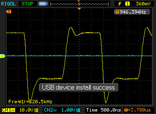

Ну, в общем то непонятности какие то, сделал почти качественно(длинные провода от и к гдт остались) затворную часть на силовом блоке.
Попробовал стандартную формулу 10ом+шотко, которая и тут и там для 50b60 применяется - без рез. в первичке гдт - ну совсем как то плохо.
стоит только 5 ом в первичку воткнуть - как вот он, уже более приятный сигналЬ.
прилагаю осциллограммы на посмотреть, пойду пробовать колдовать над витками в гдт без резистора в первичке.
(вторая половинка через крокодилы смотрится)
