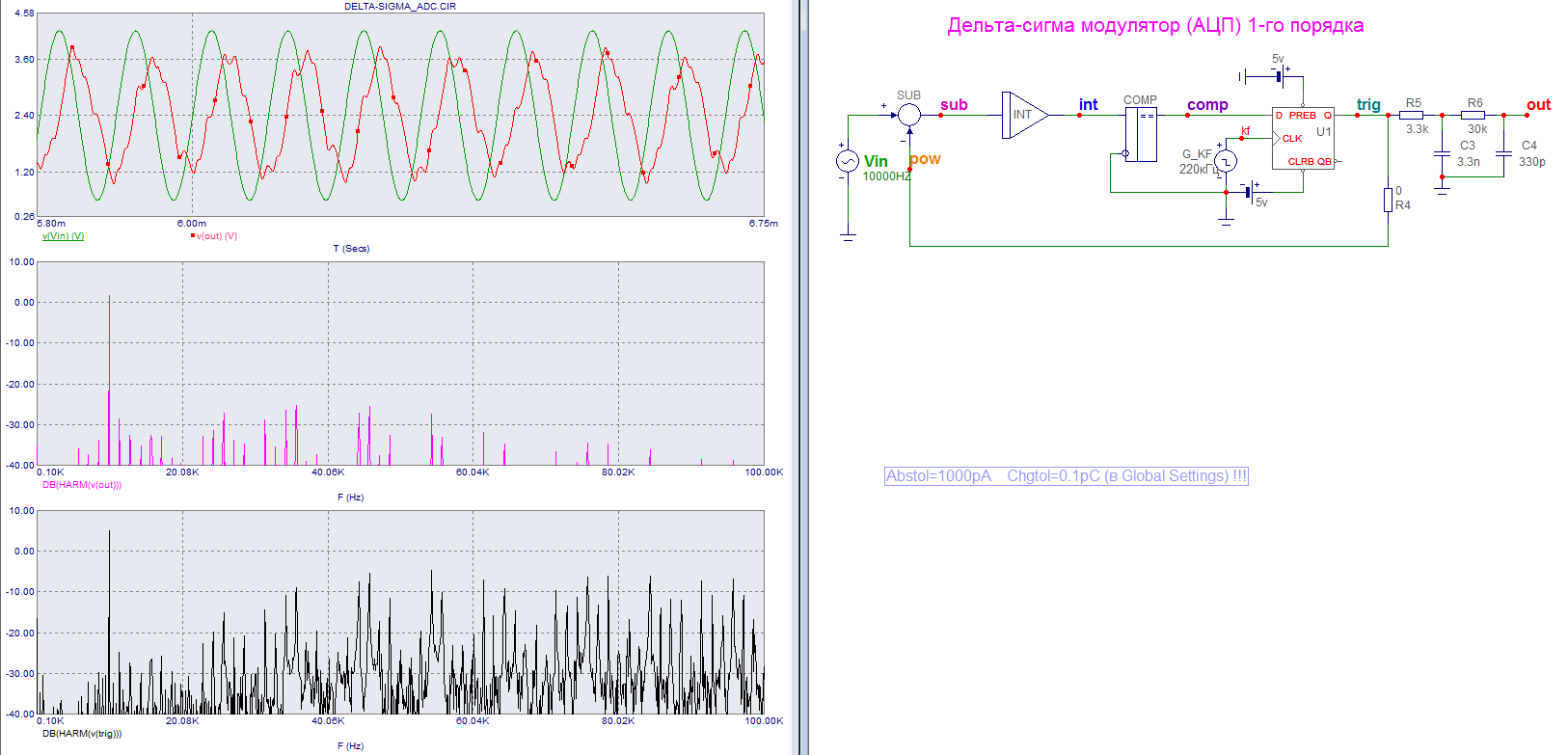

частота дискретизации очень низкая. Из-за этого основные проблемы.
Это на 10к 30дб, на частотах пониже должно быть лучше. Палки в спектре появляются как частоты следования твоих импульсов. Чтоб эти палки убрать нужно делать модулятор более высокого порядка (гуглится). Точнее, не убрать а перенести выше по частоте, убрать их можно только повышением семплрейта. Но ты пока с этим попробуй.

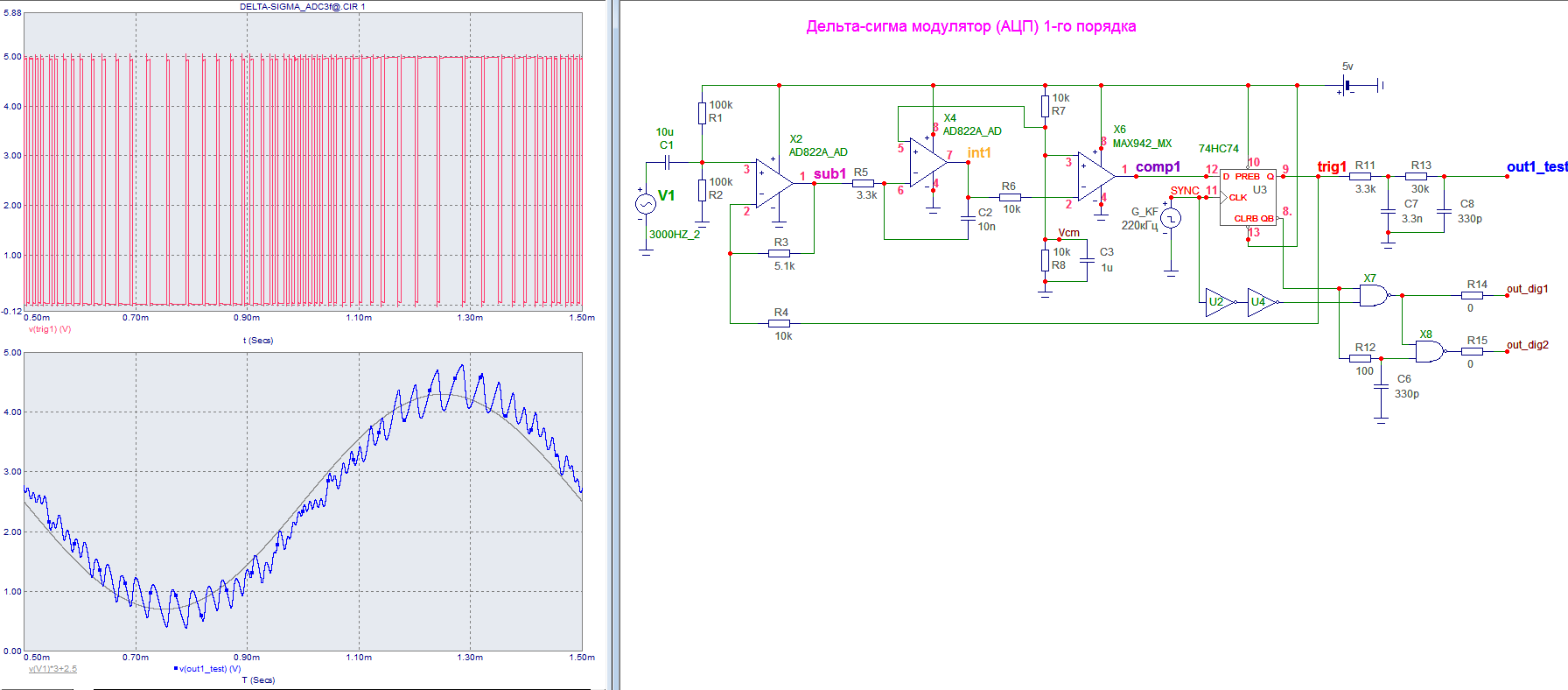

Вообщем собрал и проверил сигма-дельта модулятор в железе -все работает точно как в микрокапе. Рабочая схема прилагается.
Свист при воспроизведении аудиофайла пропал, осталось только шипение пушистика. Но обнаружились бяки. Во-первых в сигнале драйверов заметил "просечки": для их устранения поставлены элементы U2, U4, R12,C6 - они выравнивают задержку между сигналами, с этим все понятно и сейчас вроде стало норм. Но есть и другая проблема -генерация у меня самостоятельно не стартует, поэтому в схему изначально был введен специальный генератор-стартёр, который дает возбуждение в трансформатор ОС. Т.е.даже при выключенных драйверах сигнал в трансф.ОС всегда присутствует и как только даем разрешение -первичка начинает раскачивать катушку на близкой к рабочей частоте и после нескольких тактов сигнал со вторички "задавливает" сигнал стартёра. Но вот когда импульсы разрешения идут редко возникает конкуренция сигналов стартера и собственной частоты вторички, которые изза расхождения по частоте дают биения, в результате в паузах появляется тот самый "шум", который я сначала принял за сложную смесь гармоник самой катушки. Вот он:

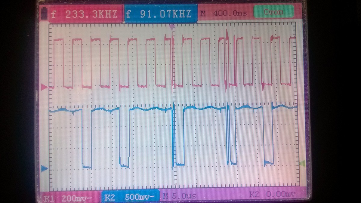

Этот же шум и результат его действия на сигнал ОС:
В итоге имеем множество хаотических быстрых переключений силовой, часть которых происходит не в нуле тока. Есть желание както избавиться от стартера, но как? Без него не получается генерация пачками -она просто не заводится, пробовал ставить резистор в обратку инвертора (триггера шмитта на входе, который "оцифровывает" сигнал с транс.тока) -тоже не гуд -генерация бывает стартует на какихто килогерцах -слышно как писк в GDT, при этом драйвер и ограничительный резистор на 2 Ома выгорает в течении неск.секунд. Почему это происходит и что можно сделать?

Это скорее-всего не шипение пушистика, а шум модулятора первого порядка. Чтоб шума было меньше, нужно больше порядок строить.

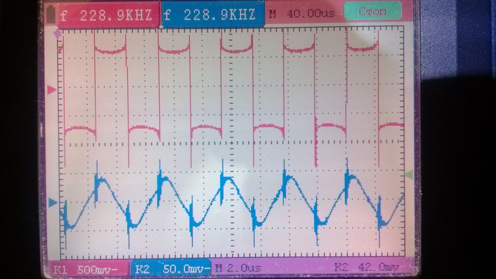

Вообщем допилил схему, теперь работает в 3х режимах -просто пыщ-пыщ, CW -c прерыванием ШИМом, и аудиорежим -с прерыванием от сигма-дельта. Вроде бы все работает, но в конце еще раз посмотрел осциллом везде где можно и возникли сомнения...По поводу переключения в нуле тока силовой -когда смотрел картинку тока на шунте в разрыве первички обратил внимание что всплески (моменты переключения силовой) приходятся не на нули тока. Т.е если смотреть картинку напряжения на выходе полумоста -то форма просто идеальная с прогибом в середине импульса (там как раз максимум тока первички -как и должно быть), но на шунте получается сдвиг гдето на 45-55*, тоже самое если смотреть ток на ТТ который стоит в OCD -на нем тоже есть сдвиг - гдето 30-40*. Кому верить??

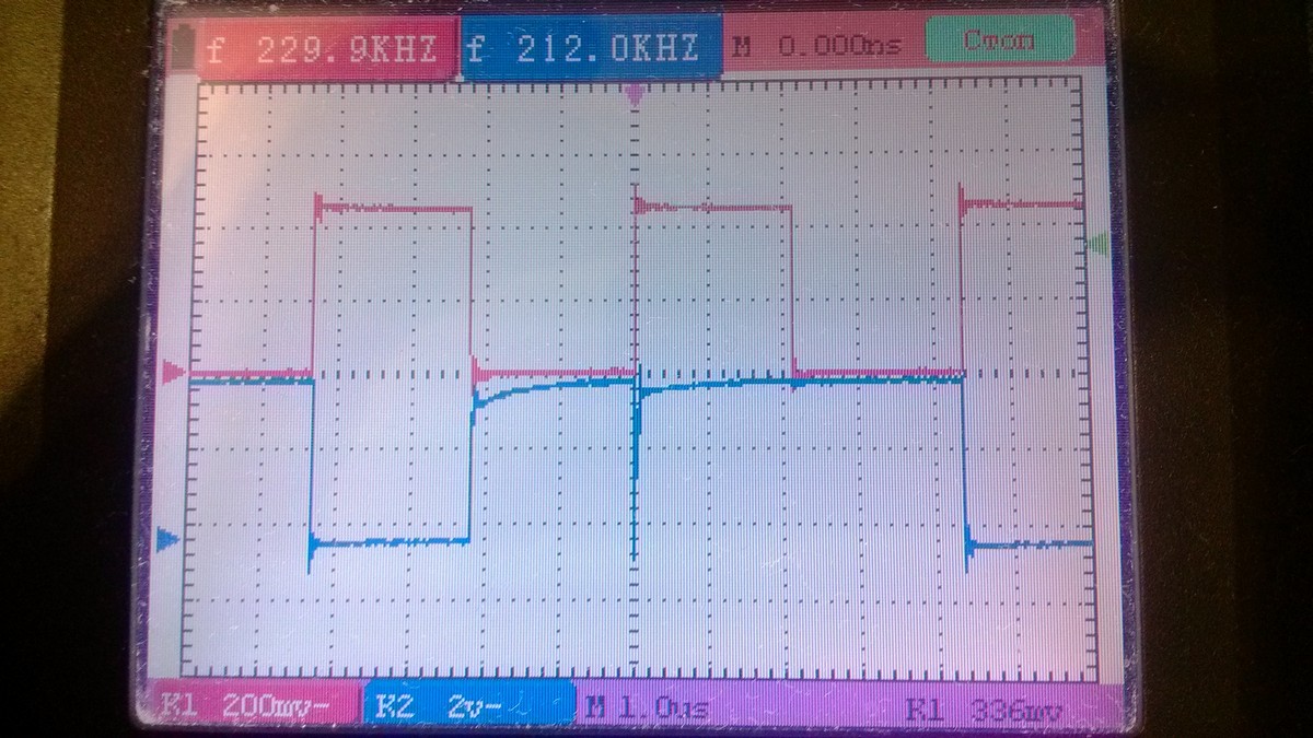

Вопрос с двигом фазы снялся, оказалось какаято наводка на крокодил щупа, когда с пружинкой смотрел -все было более-менее, сдвиг есть но не слишком большой 20-25*.
