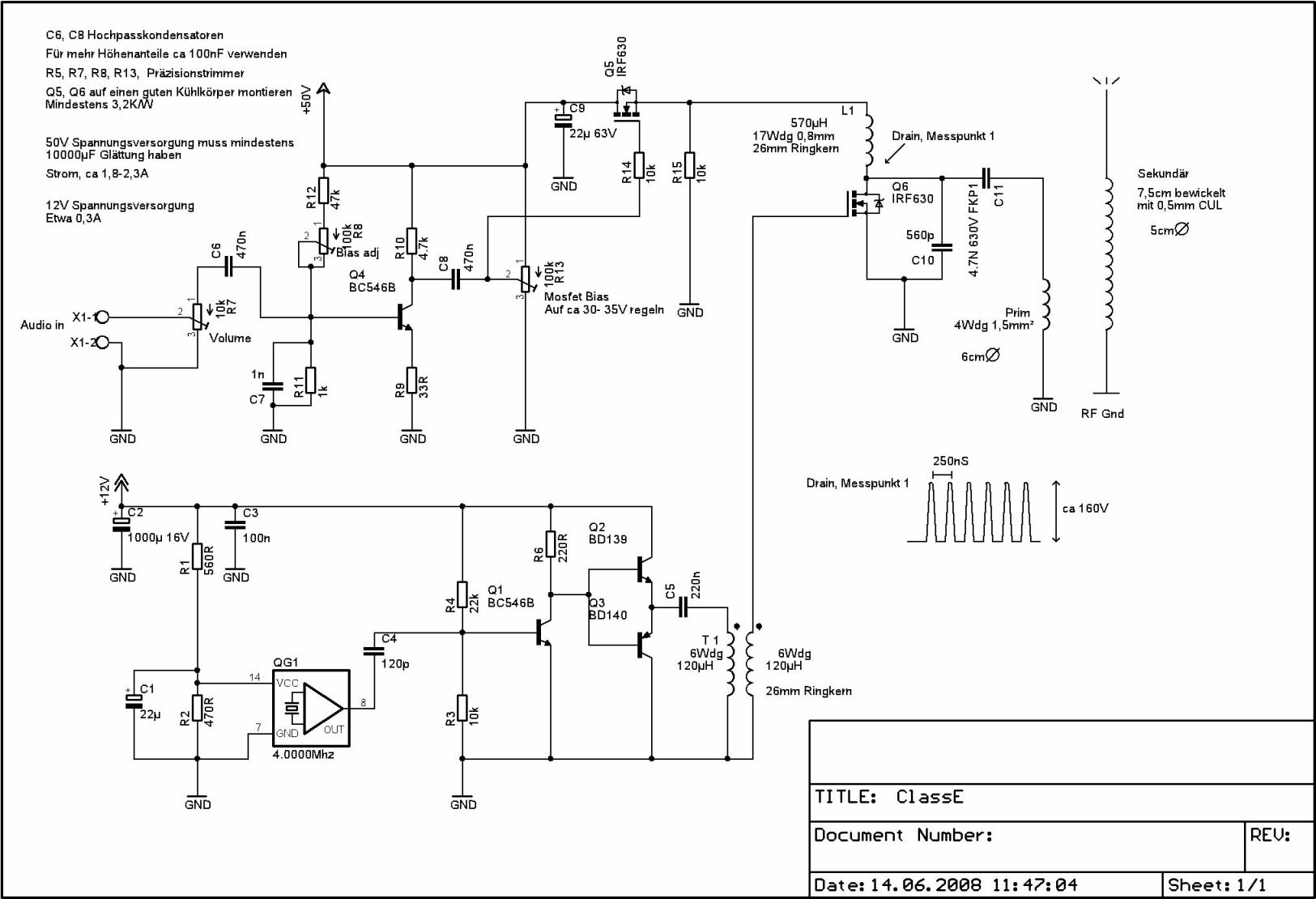

Из того, что я нашел, хорошо звучат вот эти проекты:
Тут класс E с ампилтудной модуялцией по питанию и большим радиатором.
С начала казалось не шипящим, а потом я нашел другое видео и там хорошо слышно, как оно шипит.
Так-что, сейчас нужно поднять немного мощи, чтоб добитсья кустика как на первом видео, и, если он будет тихим, думать над модуляцией.

Схема, очень похоже, что вот такая

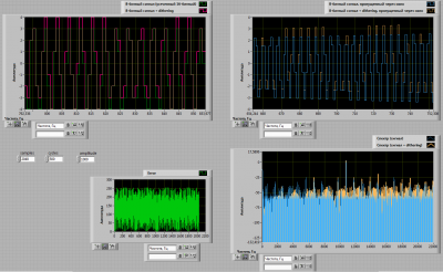

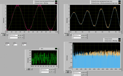

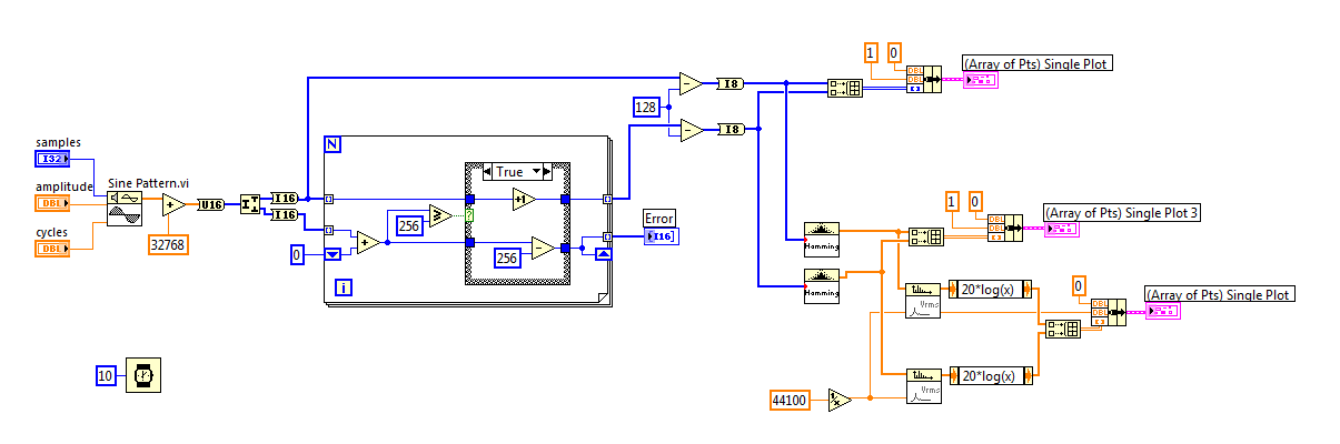

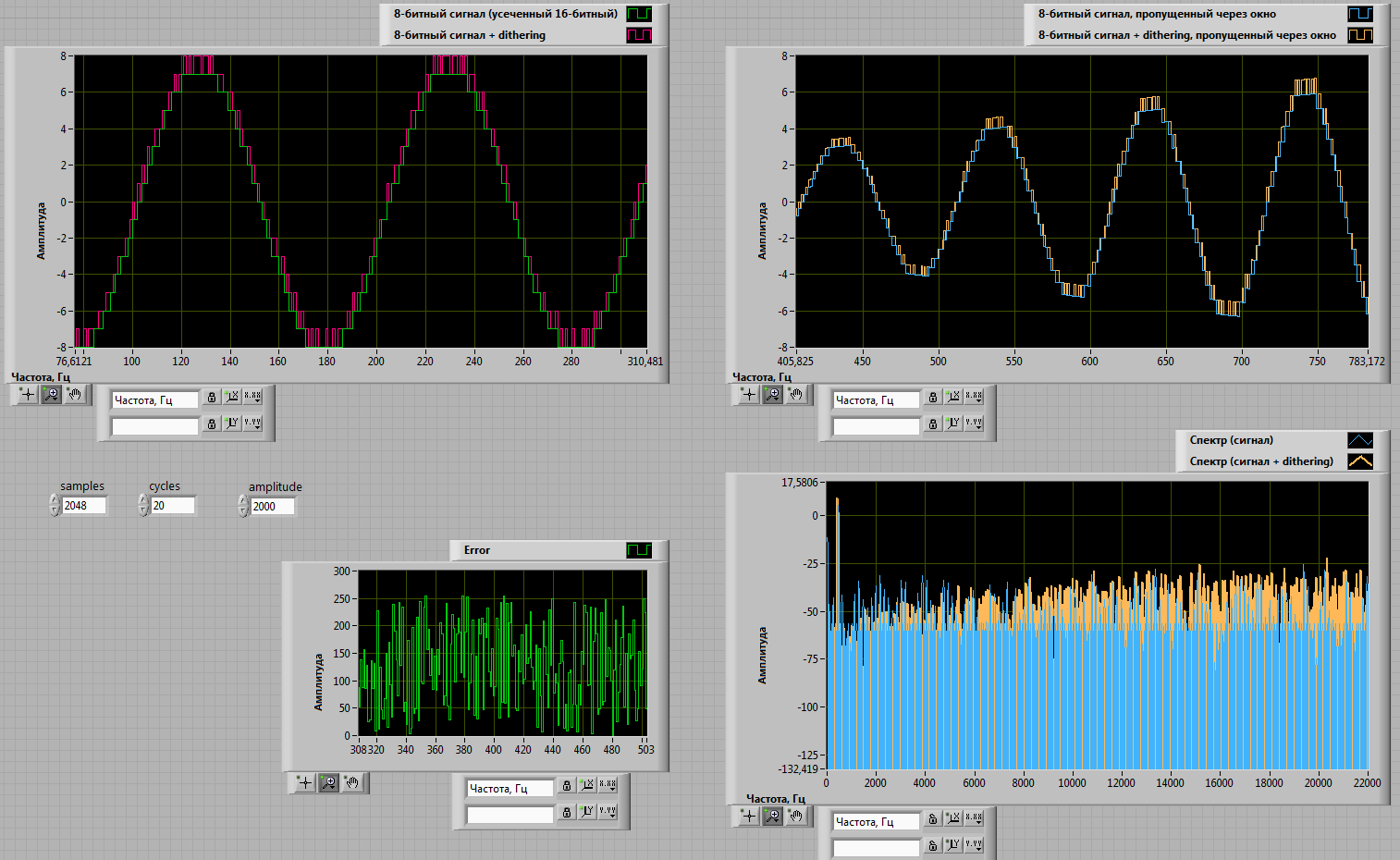

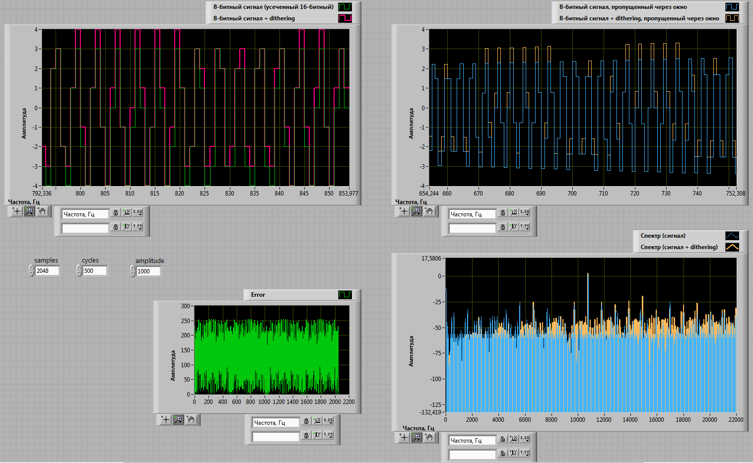

Попробовал метод описанный в статье для увеличения эффективной разрядности ШИМ.
Статья https://www.simple-devices.ru/prj/9-electr/119-d-class-amplifier-with-avr-microcontroller
Исходный ШИМ =8бит, 9й бит делается прибавлением его только в одном плече моста, 10й бит делается дайзерингом, т.е попеременной вставкой то 0, то 1.
Но поскольку у нас в нагрузке устройство с однополярным питанием мост исключаем, только полумост. Пришла мысль сделать немного иначе: есть исходное 16-битное слово, из него вырезаем старшие 8 бит, которое пойдет на 8битный счетчик ШИМ, младшие 8 бит кидаем в накопитель в котором они каждый раз суммируются. Когда сумма превышает 256 делает инкремент значения ШИМ на единицу и одновременно вычитаем 256 из накопителя.
Получилось похоже на дельта-сигму -спектр шума выдавливается на высокие частоты (желтый цвет на спектре). И получается так, что ниже 1кГц - шумы действительно снижаются, но зато выше 1кГц они становятся заметно больше! Может както подругому сделать?
Низкая частота ( 430Гц)
Высокая частота ( 10770Гц)

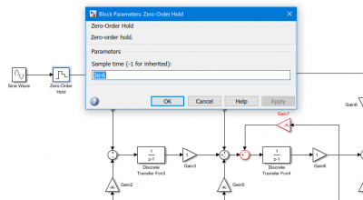

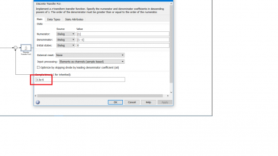

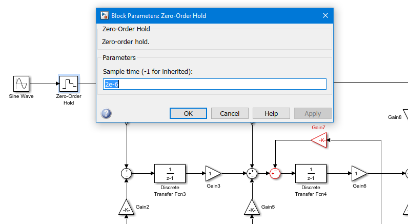

Vitalim
Сообщения: 4
Сообщение Vitalim » 10 янв 2017, 20:58
Спасибо огромное, если можно, последний вопрос.

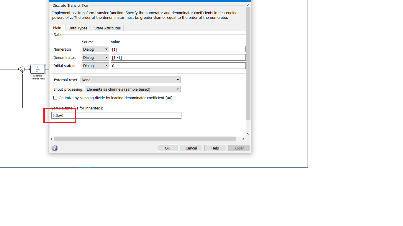

Почему шаг в дискретке в одном месте стоит 2e? в другом 3.3e?
Как искали оптимальный?
Сообщение BSVi » 11 янв 2017, 20:39
Да особо не помню, шаг должен совпадать с частотой теслы. Наверное, это я разные частоты проверял.
Vitalim
Сообщения: 4
Сообщение Vitalim » 17 май 2017, 15:21
BSVi, еще вопрос. Очень интересует, как вы считали значения на усилителях в модели третьего порядка?
Не проходит симуляция, как не пытался:)
Сообщение BSVi » 17 май 2017, 15:29
По методичкам. Гдето раздобыл в интернетах. Сейчас уже не помню.
