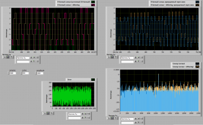

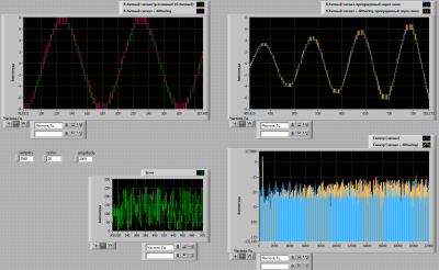

Попробовал метод описанный в статье для увеличения эффективной разрядности ШИМ.
Статья https://www.simple-devices.ru/prj/9-ele ... controller
Исходный ШИМ =8бит, 9й бит делается прибавлением его только в одном плече моста, 10й бит делается дайзерингом, т.е попеременной вставкой то 0, то 1.
Но поскольку у нас в нагрузке устройство с однополярным питанием мост исключаем, только полумост. Пришла мысль сделать немного иначе: есть исходное 16-битное слово, из него вырезаем старшие 8 бит, которое пойдет на 8битный счетчик ШИМ, младшие 8 бит кидаем в накопитель в котором они каждый раз суммируются. Когда сумма превышает 256 делает инкремент значения ШИМ на единицу и одновременно вычитаем 256 из накопителя.
Получилось похоже на дельта-сигму -спектр шума выдавливается на высокие частоты (желтый цвет на спектре). И получается так, что ниже 1кГц - шумы действительно снижаются, но зато выше 1кГц они становятся заметно больше! Может както подругому сделать?
Низкая частота ( 430Гц)
Высокая частота ( 10770Гц)
