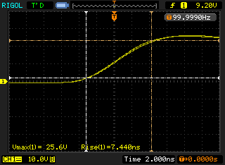

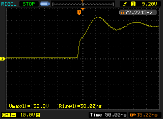

А вот и мои осциллограммы. Все с IXDN609CI
Без нагрузки:
10нф нагрузка прямо на выходе драйвера:

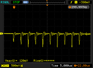

снял две осцилограммы и пытаюсь их переварить
условия:
ко 2 ногам IXDNов припаян кермаческий конденсатор 68нан в первом случае и 10нан во втором.
синий канал осцила подключен к 1 ноге IXDNа (т.е. смотрим питание, развязка AC), желтый канал - 2 нога (выход, развязка DC), земля соответственно на земле UTC.
видно что питание IXDNа проседает, что вполне ожидаемо, и (если я правильно понял) судя по тому как синхронно питание IXDNa приходит в норму с ростом напряжения на нагрузке, именно это и есть ограничивающий фактор.
Просьба поправить меня если я не прав и наставить на путь истинный. потому что пока я ой как хочу доехать до магаза в надежде прикупить опупенный твердотельных ацкибыстрых чипконденсаторов (и скорее всего таких кондеров как раз и не будет) и напаять их поверх тех что уже впаяны в UTC (10мкФ непосредственнно между 1 и 2 ногой IXDNа).
Re: Проект DRSSTC от misterio
Posted: 28 Aug 2012, 10:47
Мне кажется, что это у тебя - наводка. Попробуй измерять одним щупом с минимальной длинной земляного провода. Кроме того, посмотри, что выдает осцилл, если подключить и землю и вход осциллографа к одной точке UTC, к примеру, к питанию драйвера. Это покажет уровень наводки. У меня - 20мВ.
У меня при нагрузке непосредственно на 100нан меньше 1в пульсаций при 24в питания, это - 4%, но у меня еще конденсаторы на 4.7мкФ:
Измеряю я вот так (фотки пересветил вспыкой, пришлось задрать контраст):
Я не знаю, что та имеешь ввиду под "быстрыми твердотельными конденсаторами", но для питания драйверов из известного мне подойдет только керамика, остальное просто не работает на таких частотах. Можешь попробовать 100нФ напаять поверх 10мкФ, может увеличить скорость в начальный момент.

Сергей, а я вот гляжу на твою осцилограмму
у тебя получается 10нФ от 0 до +32В заряжаются за 80нс. это если считать как я считаю будет 4А всего. и тут мне начинает казаться что я что то не так считаю. И потом по моей осцилограмме 10нФ от 0до +20В заряжаются за 40нс...
а если посмотреть от 0 до +15В то у нас цифры совпадут полностью и будет 20нс.
это я все к чему - у нас с тобой одинаковые UTC и одинаковые результаты, что собственно вполне ожидаемо. а проводил ли ты подсчеты реально отдаваемого тока?
я считаю так I(А)=C(nf)*U(v)/t(ns). и беру полный размах напряжения.
