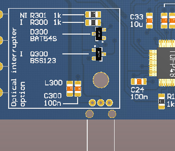

Сегодня был день разводки плат. Поправил недочеты в текущей плате (они совсем мелкие), и разослал по заводам запросы на цены на 50шт. Пока seedstudio таки лидирует. Посмотрим что ответят другие.
Исправлено несколько номиналов на шелкографии, которые не соответствовали тому, что было в комплекте (резисторы 100 ом были заменены на 150, и диоды HER107 на HER108). Это - скорее мелкие недочеты. Почти все поняли сами, что на что заменять.
Добавил маркировку GDT и трансформатора тока:
Исправил ошибку с оптоприемником и подвинул его ближе к краю платы. Подвинуть нужно было чтобы он плотнее закручивался, когда установлена панелька.
Вот и все. Остальное работает на ура и я очень доволен тем, как оно работает. Так-что, ждем ответов от заводов.

Posted: 21 Nov 2013, 22:51
Qic напомнил что хорошо бы не забывать про возможность проводной передачи midi. А для проводной передачи нужа возможность принимать неинвертированный сигнал, как это по ошибке было сделано в ST 2.0. Ошибка оказалось хорошей и теперь туда можно по проводу midi передавать.
В ST2.1 я думал исправить эту ошибку, но теперь понял, что нужно оставить возможность и "неинвертировать". В итоге, можно зайпайкой компонентов выбрать - инвертировать миди (оптический вход) или нет (проводной)
Ну и для вторичных обмоток теперь будет более надежный разъем:
