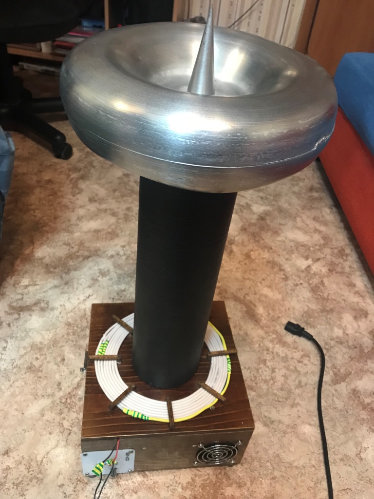

1. Покрытие катушки только полиуретановым лаком защищает её от пробоев, но не защищает от суровых морозов во время транспортировки. На морозе катушка деформируется, лак трескается и витки отслаиваются. Было принято решение сначала покрывать катушку лаком, потом краской (грунтовкой, нейтрально относительно лака), а затем краской черной для красоты. По такой технологии катушка прошла испытания морозом.
2. Уяснил что мотать катушку надо исключительно с новой эмаль.проволоки. Мотал катушку, нехватило проволоки, но она больше чем на половину была намотана, взял что-то разобрал, диаметр подошел и домотал б.у. проволокой. Вот это "б.у." и пробило при первом включении, т.к. , видимо, изоляция проволоки изначально была нарушена.

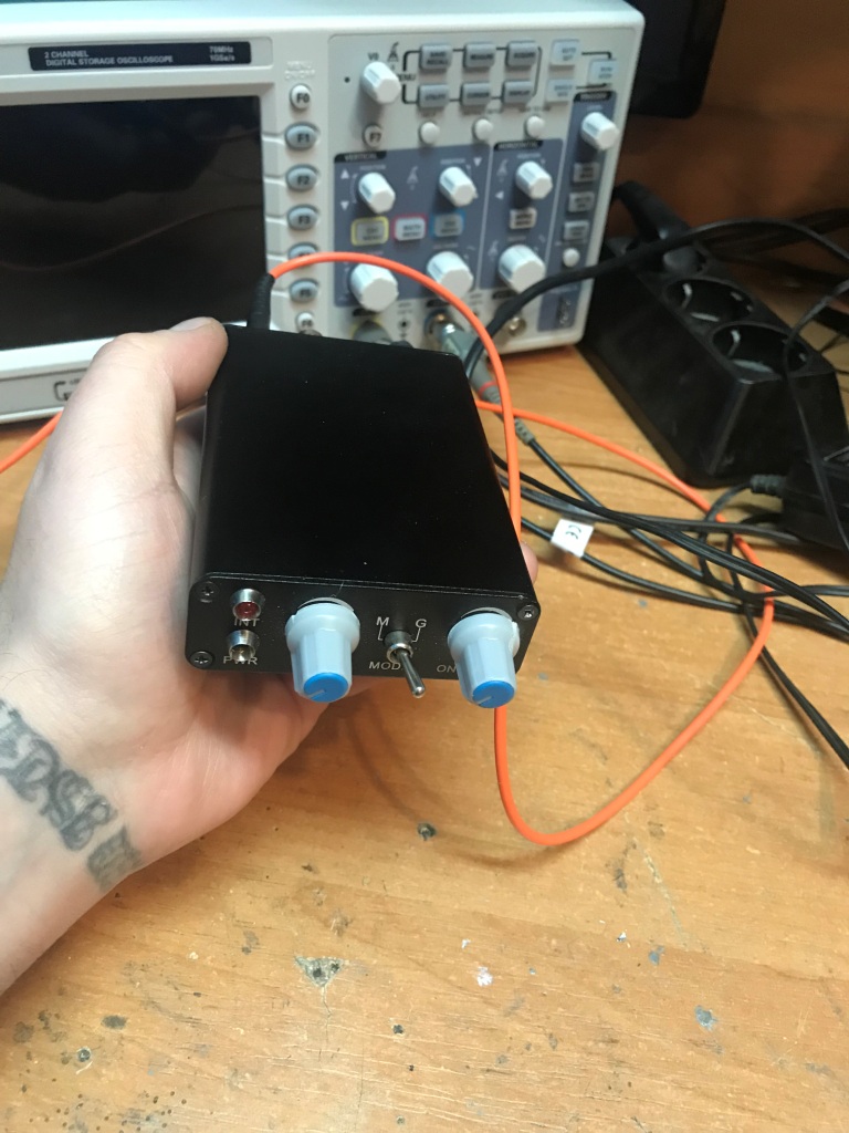

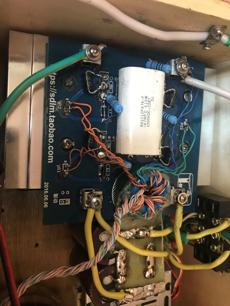

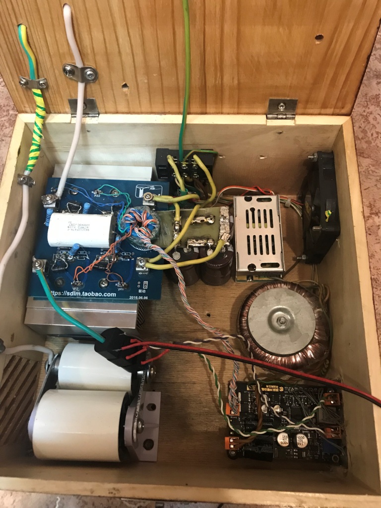

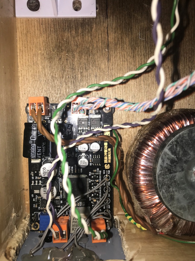

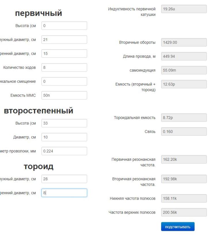

Использован тот же мост что и в первой, на FGA60N65SMD (180А), драйвер на BGA микросхеме, прерыватель ручной на оптике с регулировкой частоты до 600Гц и длительности до 140us. Расчеты есть на картинке, дублировать не стану.

Настраивал дома, всё круто. Принёс на работу тестировать на выносливость, и она на высокой частоте прерывателя начала просерать, на видео видно и слышно, просерает на частоте свыше 500Гц. Думал может с резонансом что-то не так, начал настраивать, улучшений не добился, но вот пара транзисторов взлетела) Жду новые и верну всё как было, понижу максимальную частоту прерывателя до 500Гц и всё, на этом будет окончена настройка.

А что с ключами? OCD нет что ли?
Какая частота? длительность пульса на видео? разряды тонковатые какие то

Ключи греются слабо, два радиатора от процессора AMD компьютерного и два вентилятора на 70мм хорошо обдувают. Частота порядка 170КГц, защита по току есть, 180А, корректора фазы нет длительность Max 140uS, частота Max 600Гц. По толщине разрядов - вроде такие же как и в первой моей катушки.

Кстате говоря, не нашёл у вас в теме, сигнал то на базе какой при напряжении на мосте? мб чутка сквозило чего, не? медленновато открывалось? нагрев кристалла мб опять же, у FGA60N65SMD внутр сопр выше чем у тех же 50b60
