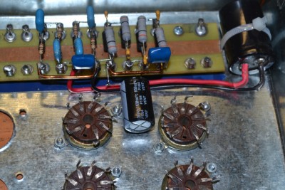

На этот сайт я и смотрю больше всего. Только тут вроде кенотрон и дросселя нету. А ещё - какой-то маленький кондёр по анодке. Я у себя например 150 мкФ запилил..

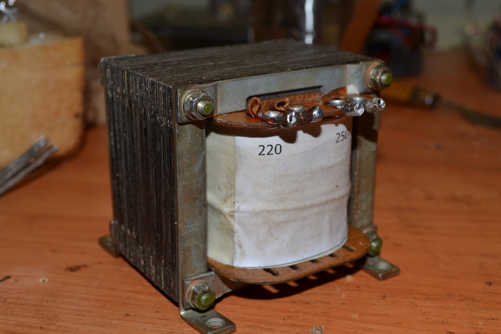

Следующий отчет. Закончил сетевой трансформатор. Железо и каркас такие же как в выходнике. Оба брал на рынке по 100 руб за штуку (3.5 бакса). Пластины были с небольшой ржавчиной. Отмывал в "цинкаре", затем покрывал лаком. В общей сложности убил на этот транс где-то месяц.
Расчитывал его программой trans50hz. Намотал необходимое количество витков, только анодку чуть не домотал - 350 мне показалось слишком. Накальную обмотку мотал пятью проводами 0.6 в параллель (36 витков). Одним толстым мотать не захотел..
Сегодня проводил испытания. Измерения удивительно точно сошлись с расчётом программы. На холостых - 280 вольт и 7.3 вольта. Под нагрузкой анодка просела до почти 250, накал до 6.7, но я не нагружал её по полной - только до 2.5 ампер. Далее провёл "боевые" испытания - нагрузил накал на лампочку ближнего света от фары, анодку - на лампу 40 ватт. Получилось - около 15 ватт накал и 40 ватт - анодка, 55 ватт. От сети он кушал около 60 ватт. КПД получилось примерно 90% (что тоже совпало с расчётом проги). Продержал в таком режиме где-то час. Транс стал ощутимо тёплым, но это, видимо нормально. Результатом я доволен.

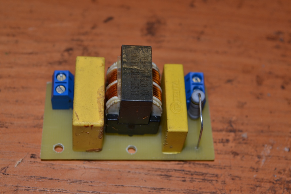

Кроме того собрал эми фильтер и распаял выпрямители...
А можно было купить какой-нибуть ТАН и не мучаться.
Да, это - нормально

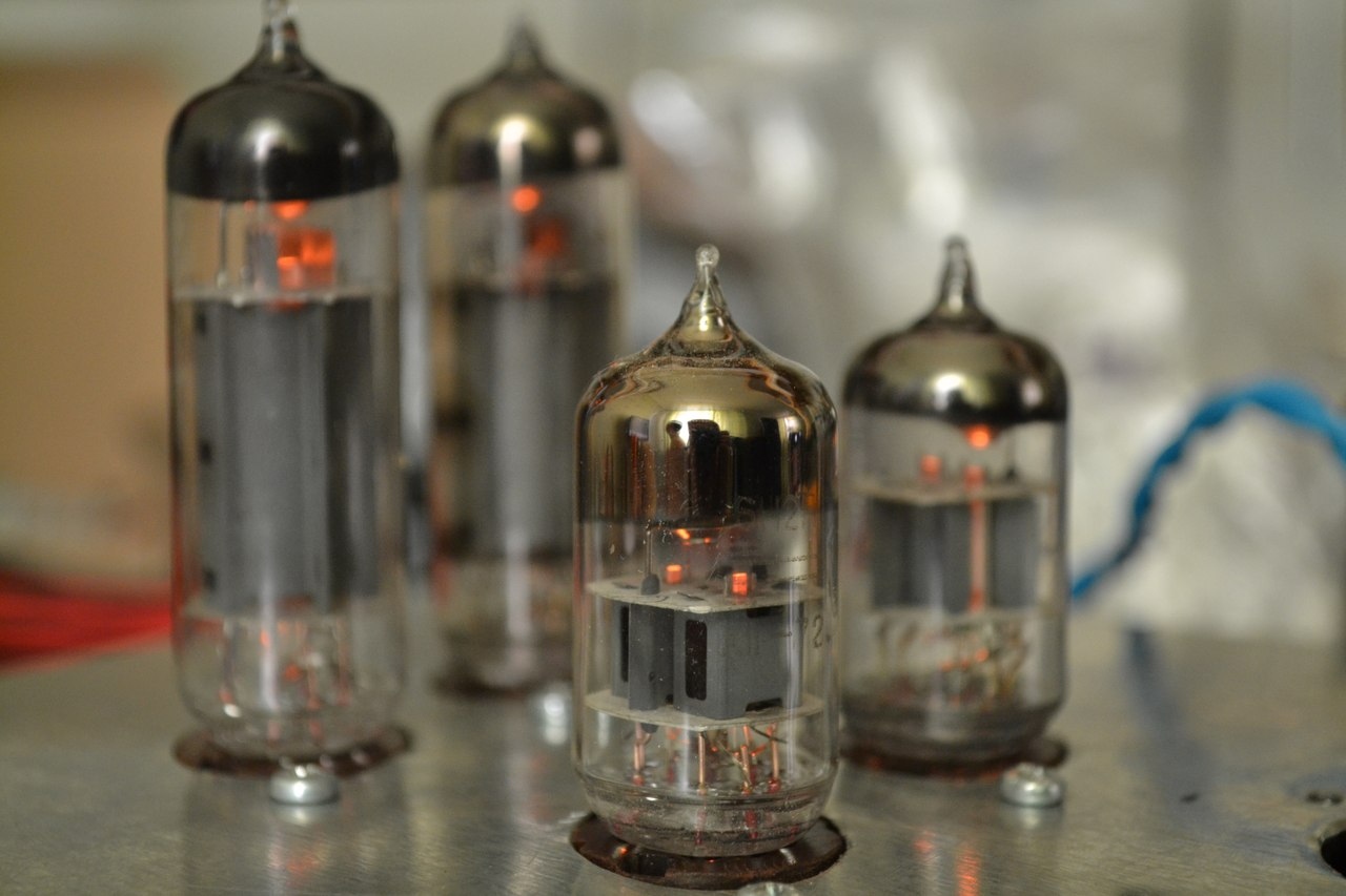

ТАНы я искал на рынке. Подходящего не нашёл. Мне времени не жалко, если результат будет качественным. Все обмотки были рассчитаны под мою конфигурацию, кроме того заложил экран.
А вот и лампочки :)
Сообщение BSVi » 10 ноя 2012, 09:48
Тепло. Лампово.
alex34
Сообщения: 301
Откуда: Волгоград
Сообщение alex34 » 10 ноя 2012, 18:47
Ночная ламповая теплота ))))))

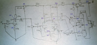

А вообще, покажи схему своего чуда, тогда будет более предметно.
alex34
Сообщения: 301
Откуда: Волгоград
Сообщение alex34 » 12 ноя 2012, 07:04
Вот схема. Сорри за качество, накидал по-быстрому перед работой. Промерял напряжения. Заметил ещё: на сетке одного пентода 0, другого - 300 Вольт! Пробитая лампа??
alex34
Сообщения: 301
Откуда: Волгоград
Сообщение alex34 » 12 ноя 2012, 13:36
Заменил лампу, у которой было 300 вольт на сетке. Результат - пропали все искажения и подхрипывания, даже на максимальной громкости (а это очень громко!!). Поиграл... с одной стороны, усиление ламповое, первая струна звучит так же громко как и шестая, и вообще ощущения от игры довольно ламповые ). Но! Нету такого характерного лампового "лязгания". (Это сложно объяснить.. хорошо можно услышать этот призвук в начале песен "stone sour - bother", или "seether - the gift"). Ощущение, как будто играю через компрессор в транзисторный усилитель. Дело может и в отсутствии преампа нормального.. Но когда я собирал чампоподобную схему, я в качестве предусилителя использовал тот же самый триод. И лязгания, ЕМНИП, вполне себе были...
