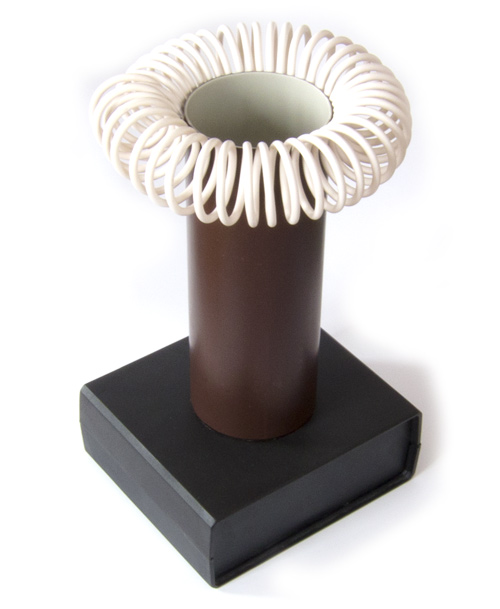

Вот, прикинул конструкцию. Будет примерно вот так. Сейчас уже намотал вторичку, сохнет.

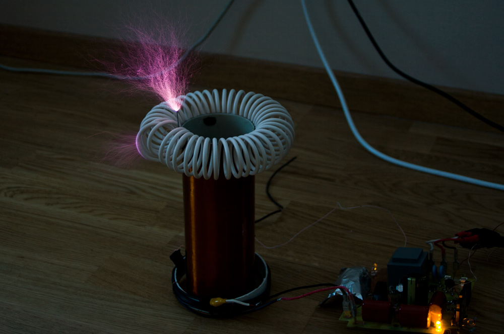

Еще немного помучал проектик. Добился очень хороших сигналов на затворах. Добился их несколько извращеннцым путем - драйвера питаются от 9в стабилизатора, дальше повышающий GDT 1:2, и 18в супрессор. Самое прикольное, что даже при 15 вольтах на затворах, мои IGBT вываливались из насыщения (правда, при 250А, но все-же, не приятно).
Второе - я, все-таки, решил отказаться от фазокоррекции. Отказаться я решил, когда она начала ловить шум со вторички. Выглядело это как внезапный затык. Конечно, можно коррекцию отладить и привести в порядок, но так как это простая тесла, то проще от нее вообще избавиться, тем более, что частота у меня уже вполне потягуемая для IGBTшек (получилось 410кГц в итоге).
Ну, а теперь нужно придумывать как делать тор, так как теперешний даже на 100 вольтах питания выдает корону по всей своей поверхности даже через изоляцию (накачка 100мкс):
Re: SimpleTesla
Насчет короны с тора — тут разве что высоким BPS уберется.
Нужна трубка потолще — простой провуд коронит.
Re: SimpleTesla
Да, попробую разогнать bps. У меня транзисторы сейчас даже без радиаторов, кстати.
Re: SimpleTesla
Поднял частоту до 200Гц, и заткнул тот выступающий виток внутрь тора. Вроде, не особо коронит. Конечно, это - не идеальный тор, но он очень дешев, поэтому пусть пока будет он. Уже есть одна длинна вторички при 220в на входе 200Гц bps, 100мкс раскачке, частота - 400кГц. Провод в первичке очень хлипкий 0.5мм сечение, нужно бы его на что-то более солидное заменитьи, наконец, повесить радиаторы на транзисторы.

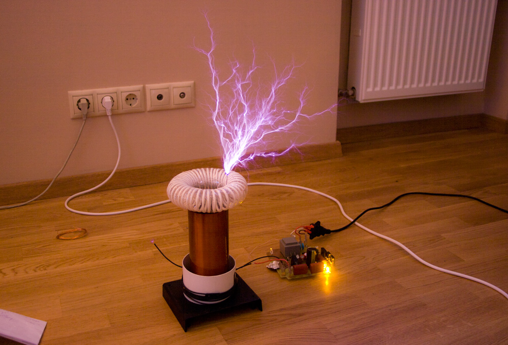

Попробовал сфотографировать. Получилось что-то не очень, но много включать не хочется, пока нет радиаторов.
Ну и нужно как-то побеждать пробои в первичку. Сейчас сделал просто каркас трубы первички длиннее - он защищает, но это я еще не начал "выжимать" стример. Да, тут тесла работает от блютуса уже. Оказалось очень удобно, кстати.

Попробовал запустить, с первичкой, над электроникой (собственно, как и планиовалось изначально). И, как предсказывал iEugene0x7CA, команду bang тесла восприняла черезчур буквально и взорвалась, предварительно выдав огромных жирный стриммер, очень похожий на то, что выдают QCW катушки (жаль, не снимал). Но самое интересное, что сгорели не транзисторы а предохранитель (!).
Совершенно очевидно, что произошло - процессор повис и не смог выключить теслу. Есть очевидный метод решения - поднять первичку выше, но будет не так красиво, зато можно будет сделать первичку на плате, как я это хотел изначально, и не нужно будет ничего мотать.
Хотя, еще постараюсь разучить процессор виснуть.
