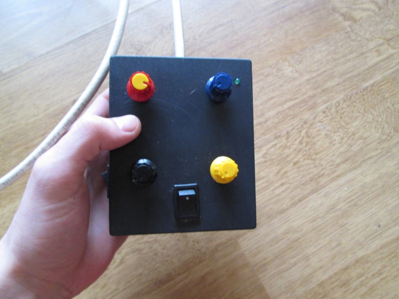

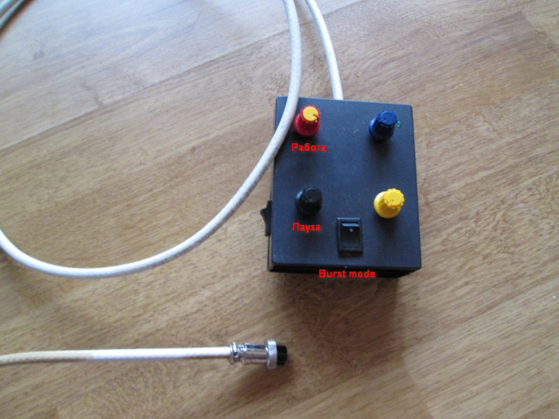

В итоге вышел такой прерыватель

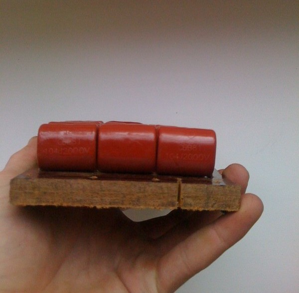

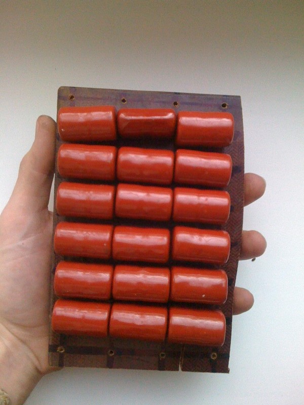

Ну что же, спаял ММС.По какой-то изысканности форм я заморачиваться не стал, просто изготовил надёжную конструкцию для работы.
Ёмкость - 205нФ
Напряжение батареи - 6 кВ
Капы - СВВ81 на 0.1мкФ 2000В 18 штук
Рассчётная частота колебательного контура - 115-120кГц
Площадка под капы - толстый текстолит.
Сегодня проведу первичные тесты, если какие-то результаты получу, то отпишусь(лишь бы не о взорванных транзисторах...)
Ёмкость - 205нФ
