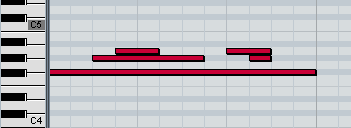

А вот как вы думаете, каким образом делать громкость?
Проблема 1:
В миди слишком дофига разных управляторов громкостью. Я думаю, что на длинну импульса в i3 будут влияет следующие: Контроллер Main Volume, Velocity ноты, максимальная длинна импульса, которая задается в меню i3.
Стоит ли вообще реагировать на громкость канала, которая передается по midi?
Проблема 2:
Громкость в midi изменятся от 0 до 127. Но реально значения больше 100 я не видел. Если делать управление до 127, то на большинстве мелодий длинна пачки будет меньше, чем заданная. Мое решение - реагировать на громкость от 0 до 100, а от 100 до 127 - ставить максимальную.
Хотя, нет - вот сейчас смотрю мидишку, и вижу много нот больше 100.
Проблема 3:
Никто толком не знает, как реальная громкость теслы зависит от длинны пачки. Логарифмически? Линейно? Экспоненциально? Какая зависимость должна быть?
Мое решение - так как зависимости пока нет, использую линейную как самую простую в реализации.
Все правильно? :)
