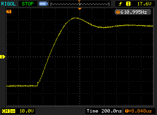

Моща у драйвера вполне себе приличная. 100нф от -24 до +24 он накачивает за 400нс. Значит, выдаваемый ток = 12А. Мост из IRG4PC50U оно должно накачивать менее чем за 100нс. Кирпичи, как я и говорил, не потянет. Хотя, при большой хотелке можно заказать и более мощные драйвера. Для кирпичей я позже сделаю выход под внешние драйвера с дед-таймом.
Фронт:

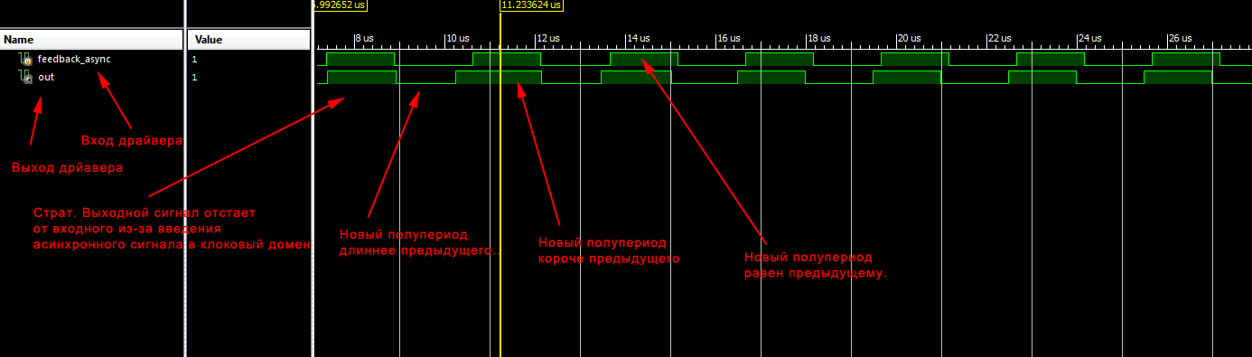

Написал "предсказатель". Собственно, его работу можно увидеть из картинки. К сожалению, частота предсказателя получилось всего до 145МГц. Я рассчитывал хотябы на 200, но да ладно. Попробую прицепить их 4ре штуки на разных фазах. Должно получиться хорошо. Один "предсказатель" занимает 5% плисины.

Re: UTC: Контроллер для теслы
Post by misterio »
мдя. Сергей, распиши на пальцах (если не влом) его работу. а то я чето туплю страшно и глядя на картинки ни фига не въезжаю. наверно не выспался или совсем мосх пропил за выходные. заодно если не влом - от куда берется стартовый импульс обратной связи когда на выходе драйвера ни фига еще не было?
я конечно понимаю что он замеряет полупериод с входа обратной связи но чето не увязываю верхние импульсы с нижними. тем более что верхние вообще все одинаковой ширины...
Тесла запускается прерывателем. Прерыватель к предсказателю не имеет никакаого отношения. На первом полупериоде (это который высокий) он замеряет период. На втором полупериоде (он низкий) он предсказывает переключение. Это работает если следующий полупериод больше предыдущего. Если он меньше, предсказатель должен переключиться по фронту сигнала, что и происходит.
Единицей замера есть один полпериод. Не важно - верхний или нижний. Предсказывается следующий полупериод - не важно, верхний или нижний.

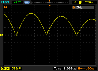

Итак, еще одна фича. История фичи довольно старая. Фишка в том, что ограничитель тока у меня никогда нормально с теслой не работал. Тоесть, срабатывать то он срабатывает, но абсолютные значения тока, обычно, какие-то нереальные. Проблема в иголках, которые наводятся на драйвер/токовый трансформатор и вообще на все подряд, когда стример появляется.

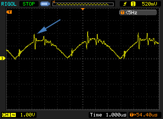

Это осциллограмма при работающей катушке со стримером. Естественно, наводка вполне может быть и на осциллограф, я не ручаюсь за достоверность этой осциллограммы.
А вот - та-же тесла, но без вторички.
Понятно, что ограничитель тока срабатывает по этим иголкам, поэтому использовать его можно только подбирая уровень так, чтобы без превышения тока он не срабатывал, а с превышением - срабатывал.
Отфильтровать это в аналоге не очень то и просто, так как частоты иголок и основная частота теслы вполне соизмеримы.
Это не очень хорошо, поэтому я сделал фильтр, который позволяет задать, какой длительности должно быть превышение тока, чтобы ограничитель таки сработал. Это число может колебатсья от 0 до 2000нс. К примеру, в моем случае нужно бы поставить 500нс.

потестить бы еще на нескольких разных теслах с разными параметрами и в разных режимах...
Было бы много тесел, протестировал бы. Кроме того, я даже не совсем уверен, что эти дрючки действительно есть. Вполне возможно, что это - наводки на осциллограф. Я уже придумал пару экспериментов, которые помогут выяснить это точно. В любом случае, фильтр не помешает.
а в таком режиме ограничитель тоже не пойми как будет срабатывать ибо до какого значения вырастет ток за 500ns тоже х.з.
Это, как раз, элементарно считается, добавлю калькулятор в прогу. Кроме того, ток на макушке синусоиды практически постоянен.
сделать бы предсказатель сигнала OCD и в случае если отличие реального от предсказанного будет больше заданного - рубить все нах
Можно предсказывать ток, но не сигнал OCD. Для этого нужен был полноценный АЦП, которым бы оцифровывался сигнал тока. Я сначала тоже думал делать такое, но там куча существенных недостатков. Вариант с компаратором, который используется сейчас мне кажется лучше. Друге дело, что с АЦП можно было бы полноценно отфильтровать эти иголки, а не делать задержку.
Конструкция и так вполне не убиваемая. 500нс ничего не решают - ведь тесла вырубается не сразу по обнаружению превышения тока, а только в следующем нуле тока. Тут не нужна мгновенная реакция, главное, чтобы она была :)

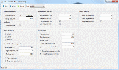

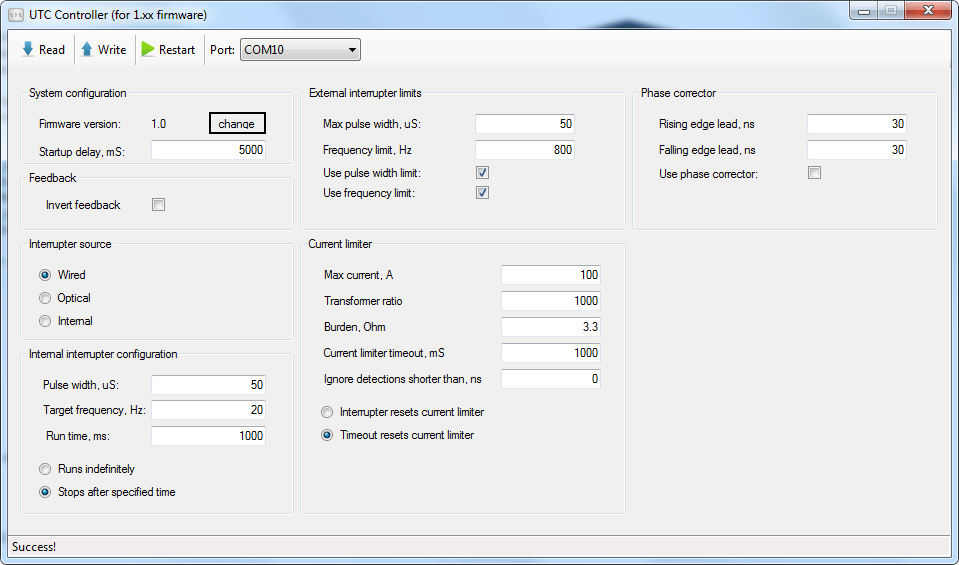

Сегодня хорошо поработал над теслой. Переделал программу - теперь не нужно отключать питание, просто появилась кнопочка "запустить теслу". Тоесть, настраивать можно будет не дергая питание постоянно. Хотя это и не так удобно, как с крутилками, зато все цифры точные. Это потянуло за собой огромное количество переделок.
Кроме переписывания старого кода, добавилось несколько новых фишек.
* Фильтр обратной связи отфильтровывает дребезг и не реагирует на переключения обратной связи если они приходят с периодом менее 500нс друг от друга.
* Программа теперь не даст зашить настройки в неподходящую железяку.
* В режим настройки теперь войти гораздо сложнее. Таким образом, исключены случайные вхождения.
Прикрутить фазовый корректор пока не успел, но это не долго. Из больших штук, которые я пока не сделал остались генератор дедтайма и внешние выходы.
АПДЕЙТ: Прикрутил фазокорректор, и в нем есть баг. Откуда он берется, пока не знаю, оставлю разборки до завтра, уже спать пора.
Дабы было не скучно, скриншот проги в текущем состоянии:
