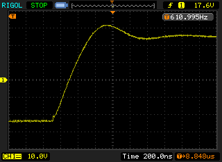

Вообщем, написал синхронизатор, управления выходами и кучу другой чепухи. Контроллер должен быть уже вполне работоспособным. (Ну, минимально работоспособным - без коррекции фазы и прочих плюшек) Естественно, первое время будут вылезать тонны глюков, с которыми придется бороться, но до релиза они уйдут. Испытания будут кода мне привезут разъемы :)
Моща у драйвера вполне себе приличная. 100нф от -24 до +24 он накачивает за 400нс. Значит, выдаваемый ток = 12А. Мост из IRG4PC50U оно должно накачивать менее чем за 100нс. Кирпичи, как я и говорил, не потянет. Хотя, при большой хотелке можно заказать и более мощные драйвера. Для кирпичей я позже сделаю выход под внешние драйвера с дед-таймом.
Фронт:
Re: UTC: Контроллер для теслы
Posted: 03 Mar 2012, 14:51
by misterio
какой процент длительности фронта от ширины импульса можно считать приемлемым?
или тут чисто время в абсолютных величинах важно?
Posted: 03 Mar 2012, 15:40
Важно время в абсолютных величинах.
Дело в том, что скорость включения и выключения IGBT не нулевая. Соответственно, делать фронт на затворе транзистора короче чем сам транзистор сможет его отработать - не имеет смысла. При этом следует учитывать именно время выключения транзисторов, оно важнее (транзистор должен выключится перед тем, как другой включится) и, обычно, дольше. Для IRG4PC50U, к примеру, задержка выключения 180нс, а фронт при выключении 86нс. Задержка выключения компенсируется компенсатором (которого еще нет) :) А вот делать фронт быстрее чем 86нс смысла не имеет. При этом, 86нс - это именно фронт включения (без учета отрицательных напряжений и до включения, которое около 12ти вольт) то есть, эквивалентный фронт по осциллографу может быть до 344 нс чтобы использовать скорость транзистора по максимуму.
Зависимость задержки ОС от длительности фронта будет разной в зависимости от того, используется ли компенсация ОС. Если компенсация используется, то задержка от сигнала ос до окончания переключения будет 86нс. Если нет, то 180нс + 86нс + длительность фронта.
Какую задержку можно иметь - зависит от того, сколько потерь можно понести :) Тут можно очень много считать. Но, естественно, чем меньше, чем лучше.

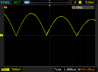

Итак, еще одна фича. История фичи довольно старая. Фишка в том, что ограничитель тока у меня никогда нормально с теслой не работал. Тоесть, срабатывать то он срабатывает, но абсолютные значения тока, обычно, какие-то нереальные. Проблема в иголках, которые наводятся на драйвер/токовый трансформатор и вообще на все подряд, когда стример появляется.
Это осциллограмма при работающей катушке со стримером. Естественно, наводка вполне может быть и на осциллограф, я не ручаюсь за достоверность этой осциллограммы.
А вот - та-же тесла, но без вторички.
Понятно, что ограничитель тока срабатывает по этим иголкам, поэтому использовать его можно только подбирая уровень так, чтобы без превышения тока он не срабатывал, а с превышением - срабатывал.
Отфильтровать это в аналоге не очень то и просто, так как частоты иголок и основная частота теслы вполне соизмеримы.
Это не очень хорошо, поэтому я сделал фильтр, который позволяет задать, какой длительности должно быть превышение тока, чтобы ограничитель таки сработал. Это число может колебатсья от 0 до 2000нс. К примеру, в моем случае нужно бы поставить 500нс.
Написать то, написал. Теперь это все нужно протестировать :)
Posted: 09 Mar 2012, 08:18
by misterio
потестить бы еще на нескольких разных теслах с разными параметрами и в разных режимах...
а в таком режиме ограничитель тоже не пойми как будет срабатывать ибо до какого значения вырастет ток за 500ns тоже х.з. хотя этим можно и пренебречь на фоне проблемы с дрючками ибо ток в контуре слишком быстро расти не может.
в порядке бреда и оффтопа:
сделать бы предсказатель сигнала OCD и в случае если отличие реального от предсказанного будет больше заданного - рубить все нах. защитить все это дело от наводок и быстродействие поставить на максимум - получится неубиваемая конструкция защищенная от всего чего только можно. эхх... мечты...
Posted: 09 Mar 2012, 14:06
Было бы много тесел, протестировал бы. Кроме того, я даже не совсем уверен, что эти дрючки действительно есть. Вполне возможно, что это - наводки на осциллограф. Я уже придумал пару экспериментов, которые помогут выяснить это точно. В любом случае, фильтр не помешает.
Это, как раз, элементарно считается, добавлю калькулятор в прогу. Кроме того, ток на макушке синусоиды практически постоянен.
Можно предсказывать ток, но не сигнал OCD. Для этого нужен был полноценный АЦП, которым бы оцифровывался сигнал тока. Я сначала тоже думал делать такое, но там куча существенных недостатков. Вариант с компаратором, который используется сейчас мне кажется лучше. Друге дело, что с АЦП можно было бы полноценно отфильтровать эти иголки, а не делать задержку.
Конструкция и так вполне не убиваемая. 500нс ничего не решают - ведь тесла вырубается не сразу по обнаружению превышения тока, а только в следующем нуле тока. Тут не нужна мгновенная реакция, главное, чтобы она была :)
