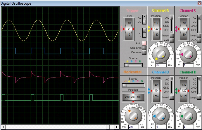

qazwsxedc писал(а): Может кто объяснит напоследок, в чём разница?
Когда конденсатор установлен за диодной вилкой через него протекает ток уже не синусоидальной формы - а ближе к прямоугольной, и форма сигнала после конденсатора становится импульсно-образной. Триггер меняет значения на противоположное не в момент перехода через ноль, а намного раньше, т.к. конденсатор заряжается и далее его сопротивление растет и уровень сигнала опускается до логического "нуля", что приводит к появлению несимметричного сигнала. Силовые ключи переключаются не в соответствии с фазой сигнала "вторички". Вторичка может резонировать на высших гармониках, трансформатор обратной связи будет весь спектр шума снова передавать на вход драйвера, и весь этот хаос скорее всего сожжет силовые ключи.
Желтый - сигнал ОС
Синий - после диодной вилки
Розовый - после конденсатора
Зеленый - выход инвертора
п.с. по этому принципу можно организовать RC предиктер.

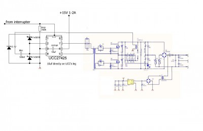

DragonOfSilence
- Сообщения: 4
Такое дело. Делаю DRSSTC по такой схеме. Запустится ли конструкция от такого драйвера? Или же, как и на teslacoil'е придется ставить еще и каскады транзисторов, и более хитрый gdt.
Также вопрос, что будет если в плечи силовой части Теслы, добавить параллельно по транзистору. Т.е. получается не полный мост нормальный, а полумост по два транзистора в плече, заработает ли сий колхоз?
Или обязательно выравнивающие резисторы на 5.1 ом 5вт в базы?
Ведь к примеру MBN1200D33 кирпич, содержащий 3 транзистора IGBT структуры, Hitachi говорит мол, базы можно соединить вместе, а не отдельно каждый через резистор.
Сможет ли также схема запуститься на 200-250 кГц, или все же пробовать на 350-400 кГц?
