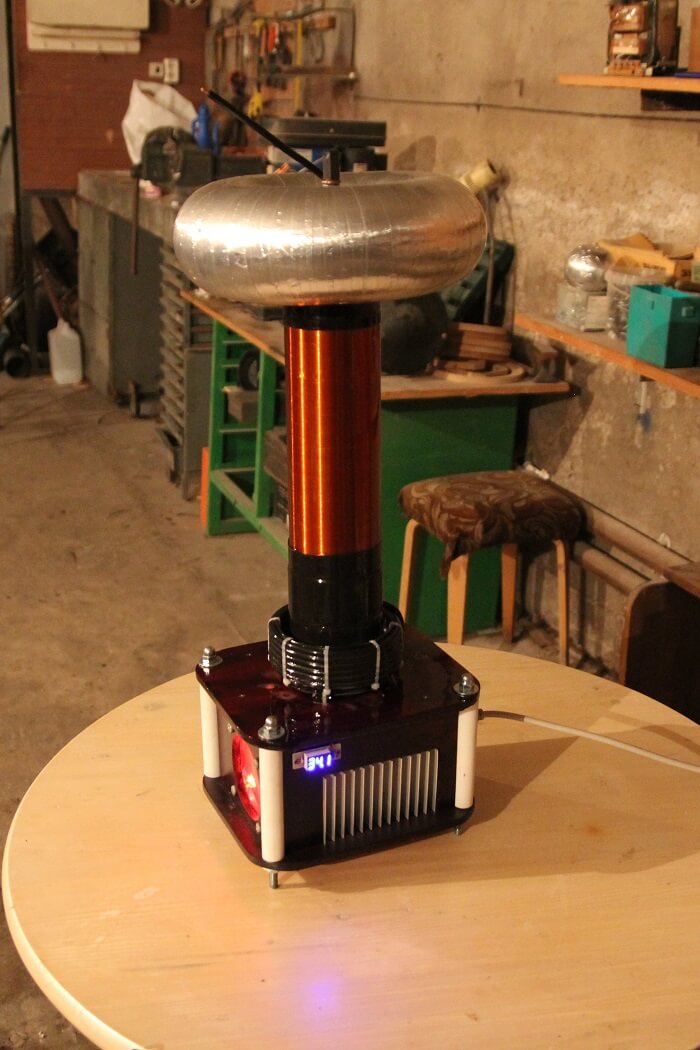

Возможно с первичкой еще поиграться нужно... И наверное MMC побольше попробую воткнуть...
Re: Нужна помощь в переделке ST2 на полный мост
Posted: 01 Sep 2015, 21:54
by Frenky
Вообщем собрал до конца))) Так же как в соседней ветке поставил термореле
только на 60 градусов, и вывел цифровой градусник.
Отстроить получилось, теперь греется не сильно на миди 20/1800 на максимальной
громкости до срабатывания защиты работает не прерывно 30-40 минут, этого более
чем достаточно чтоб свернуть в трубочку уши любому))))
Стример максимальный доходит 90-100см довольно жирный)))) думаю если катушку
сделать по больше можно и еще выдавить... но над этой думаю хватит издевательств))))
