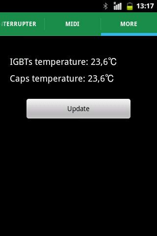

Прошивка обновилась до версии 1.11.
Добавилась поддержка st3, в частности, показометр температур, управление вентилятором, предустановка настроек для нее, итп:
При старте теперь программа ломится в интернет и проверяет версию прошивки. Если версия не последняя, показывает уведомление, о том, что неплохо бы обновиться.
Для st2 и si ничего не поменялось, можно не обновляться :)

Если использовать только симпл интераптер, со своим железом (драйвер + силовая), возможно ли задействовать температурные датчики к модулю блютуз. Я как понимаю там stm контроллер, возможно ли на АЦП подтянуть выводы термодатчиков, что бы на мобильнике смотреть показания температуры?
(термодатчик стандартный по типу ds1821)
Re: SimpleTesla
Нет, датчики работают только для ST3 и используются только термисторы.
