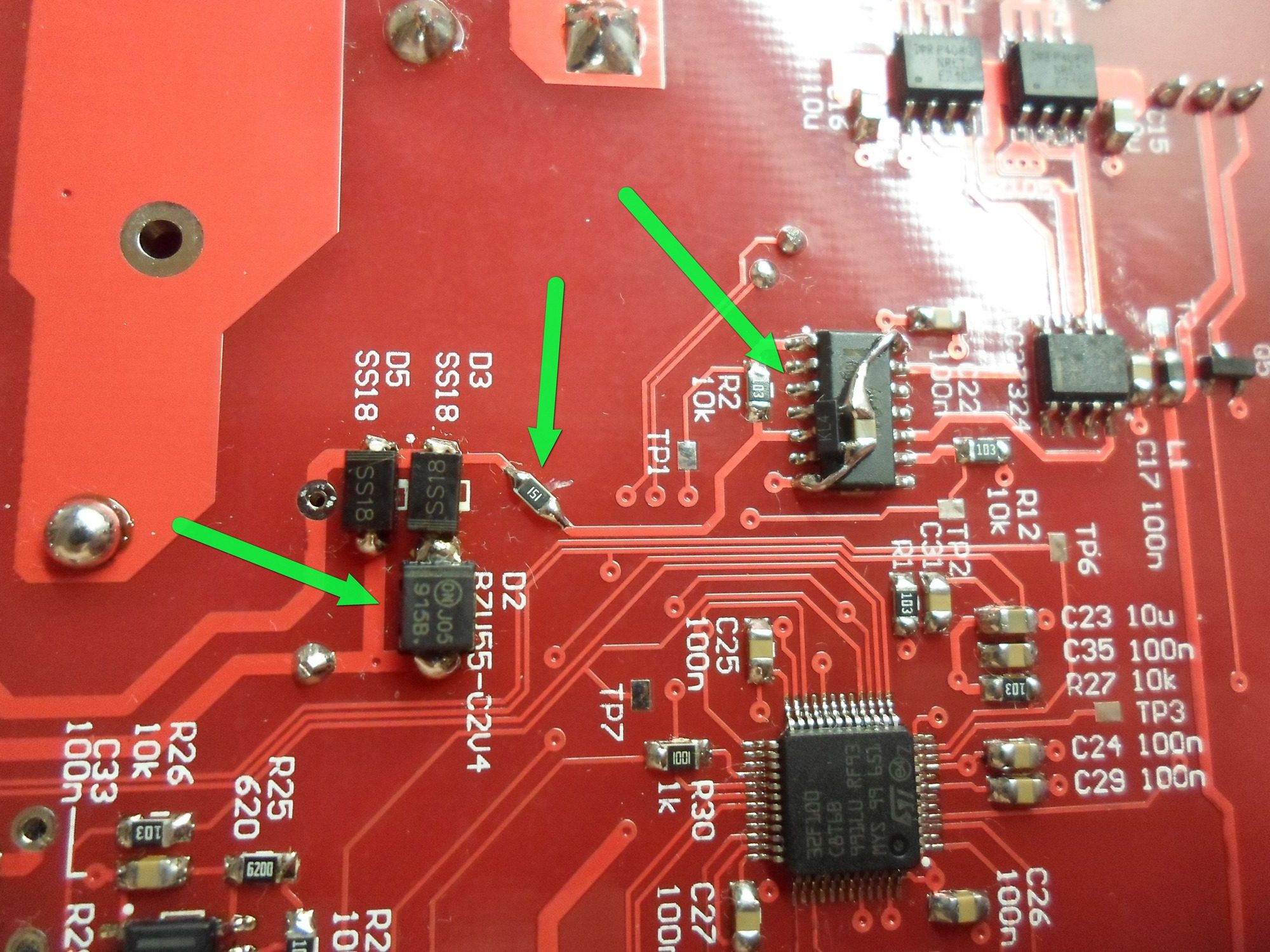

Да, так как у Nurflex'а вылетела 74AC02 — придумал мод по увеличению надежности цепи фидбека:

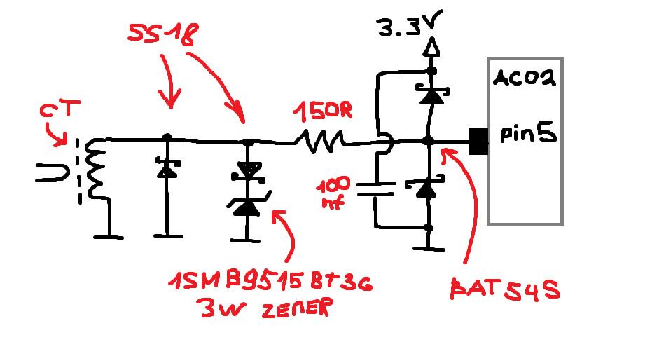

По картинке скорее всего сразу все не понятно, по этому в догонку схемка:
В данном случае стеклянный стабилитрон заменяется на 1SMB5915BT3G, мощный 3 Вт зенер, стоящей сейчас в SSTC, и юзавшийся до этого в ST2.
Цепочка до резистора срезает напряжение с трансформатора обратной связи, резистор понижает ток, после чего работает уже диодная вилка на BAT54S и выравнивает напряг до 3.3В(3.5В, если считать падение на BAT54S).
Такая штука должна работать гораздо стабильней оригинальной схемы и очень рекомендую поставить её на замену.

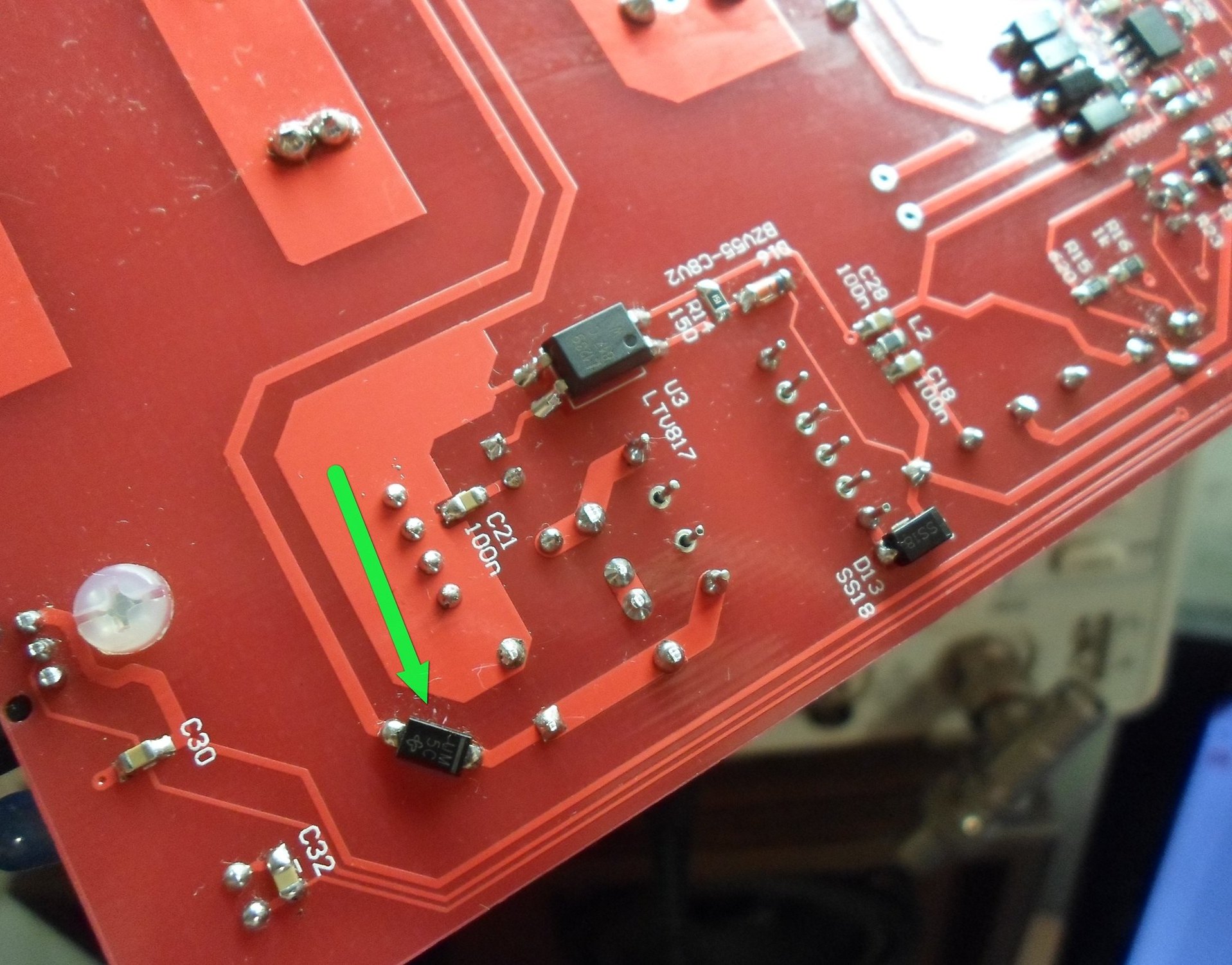

Так же было обнаружено, что 400В конденсатор в питальнике TinySwitch может нагреваться вместе с основными конденсаторами при максимальной нагрузке, причем прогреваться вплоть до 70-ти градусов.
Дабы отвязать цепь питальника от основной схемы — можно поставить диод вот сюда. Подойдет любой ultrafast, в моем случае стоит US1M.
Все эти штуки будут добавлены в следующую версию платки для ST3, так что выкладываю это дело не просто так. Добавляйте фиксы себе на схемки. ;)

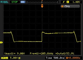

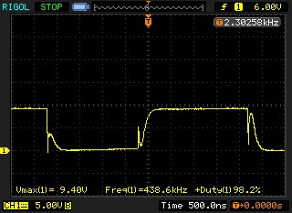

P.S. Еще нашел, что можно немного улучшить драйверную часть установив RD-цепочки в затворы IRF7105.
Так выглядит выход драйвера без:
И так с RD цепочками:
Просадка — это сквозняк через транзисторные сборки, глобально он фильтруется GDT и не сильно влияет на качество драйва, но в следующей версии платки RD-цепи нужно будет добавить.
