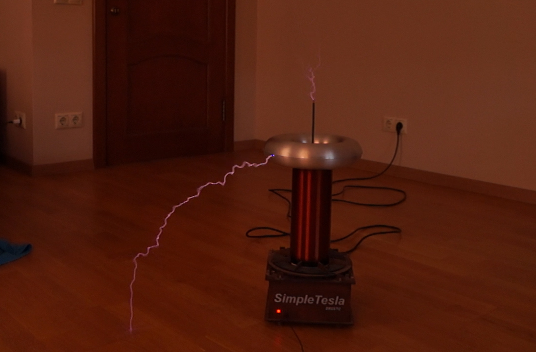

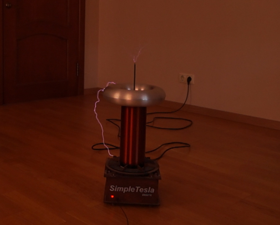

Сегодня тестил одну из новых st3.2 - длина разрядов была 35 см. Согласно инструкции (но не стал делать все до предельных значений сразу, лучше продолжу позже) - отмотал 1,5 - 2 см вторички, укоротил терминал на 3 см, укоротил трубу вторки на 2 см и разряды стали не менее 45 см, но толщина возрасла значительно.
Еще закрепил тороид/вторичку хитрым, но очень простым способом, теперь можно теслень прикручивать к потолку и она не распадется на части, при этом можно довольно просто ее разобрать.

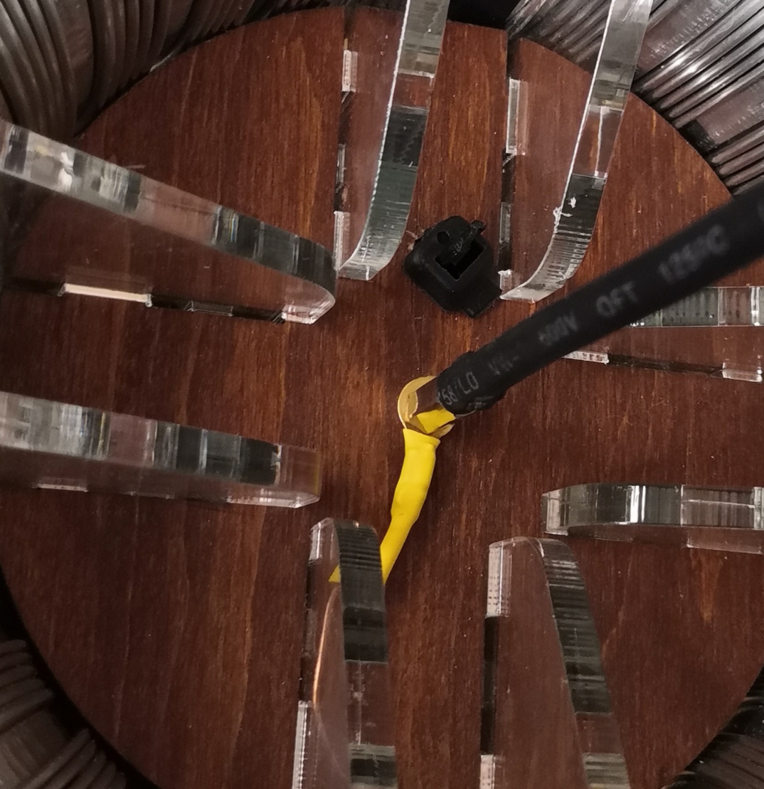

А что за способ крепления? У меня при тестировании сейчас даже длинную вторичку иногда прошивает на первичку. Новый тороид должен решить проблему. Если все будет норм, вернем длину обратно.
Re: SimpleTesla
Отверстие на 5 мм в фанере тороида, через него просунут длинный хомут нейлоновый, который так же проходит через верхнюю фанеру корпуса. Когда тесла находитс в стбранном состоянии, на торчащий хвост хомута одел обрезанный замок второго такого же хомута. Притягиыается все очень хорошо, но это не массовый вариант крепления, а индивидуальный.

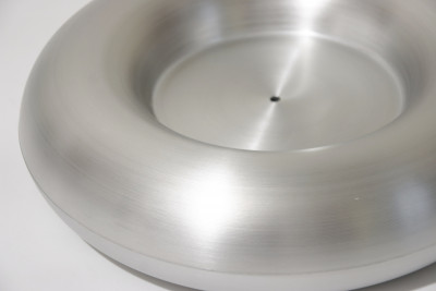

Да, никак не расскажу — торчик протестил уже как пару дней, и даже пофотал-залил его в магазинчик.
http://simpletesla.ru/en/shop/10-spun-toroid-2/
Из наблюдений — оказалось что он, даже при чуток меньшем размере работает практически так же как и стандартный гофровый тор.
Вот расчёты с ротационным торчиком в калькулятории: http://tqfp.org/calculatoria/tesla/?h1= ... oid_d1=6.5
Ёмкость нового тора показывает на 0.7 пФ меньше, но это потому что не учитывается площадь пластины в центре тороида.
С ней ёмкость прямо 1 в 1, т.ч. перерасчитывать для ST3 ничего не нужно – просто одеть новый торчик.
Крепление обязательно будет сделано, причем не только для тора, но и для вторки дабы прикручивалась к корпусу ST3.
Конструкция должна быть монолитной... Чтобы ручку можно было сзади приделать и бегать за людьми штрыкая их разрядом.

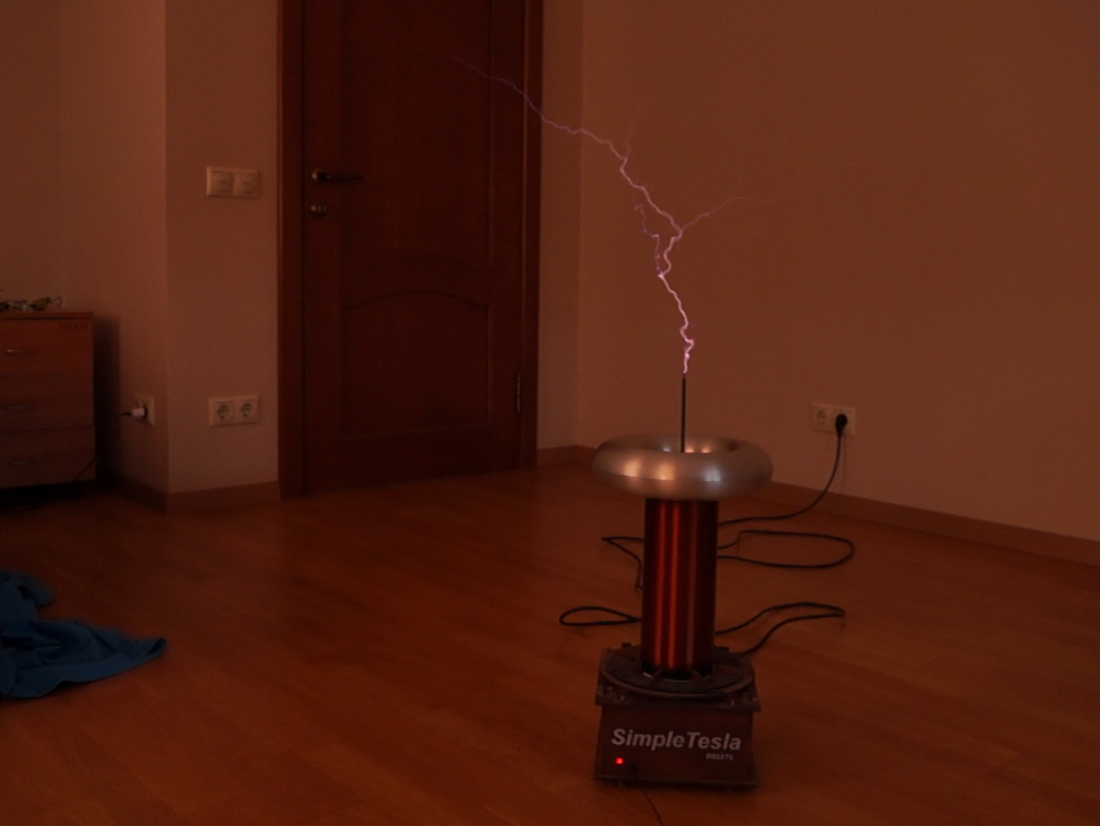

У нового тороида с кромки между половинками коронные есть разряды или обошлось все?
Re: SimpleTesla
Если правильно собран (тоесть, нет ощутимого перекоса половинок), то стримеров из боков нет совсем. Если собрать неправильно (сместить половинки друг относительно друга так, чтобы кромка торчала на 1мм), то стримера с боку появляются до прогрева разрядника. Буквально через пару секунд, стримера из половинок исчезают и бьют только из разрядника.
Добротность теслы с этим тороидом сильно выросла - защита намного быстрее срабатывает и стримера подросли. Честно-говоря, я не ожидал такого эффекта, думал, поменяется только внешний вид.

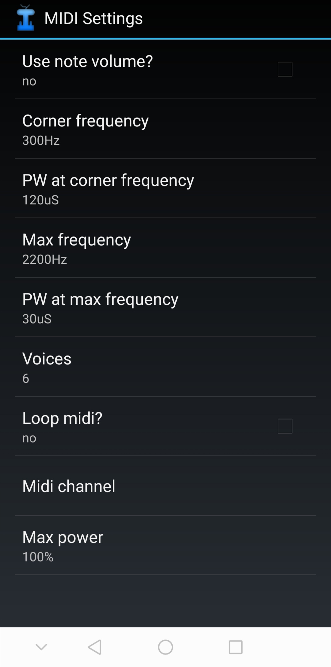

Всем Привет. Подключил к ST3 полный мост. Стала работать вот так.
Есть несколько вопросов к Гуру если не затруднит пожалуйста помогите.
1. OCD стоит 230А при работе прерывателя не срабатывает. При воспроизведени миди срабатывает постоянно. Вопрос какое значение поставить?
2. Стоит ли увеличить напряжение MMC и на сколько?
3. Очень сильно греется первичка за 1 минуту работы 60 градусов. Вопрос увеличить сечение провода (сейчас ПВС 6мм2) или изменить геометрию?

Не плохо, люблю когда народ сам ещё что-то крутит.AlexS wrote:Всем Привет. Подключил к ST3 полный мост. Стала работать вот так.

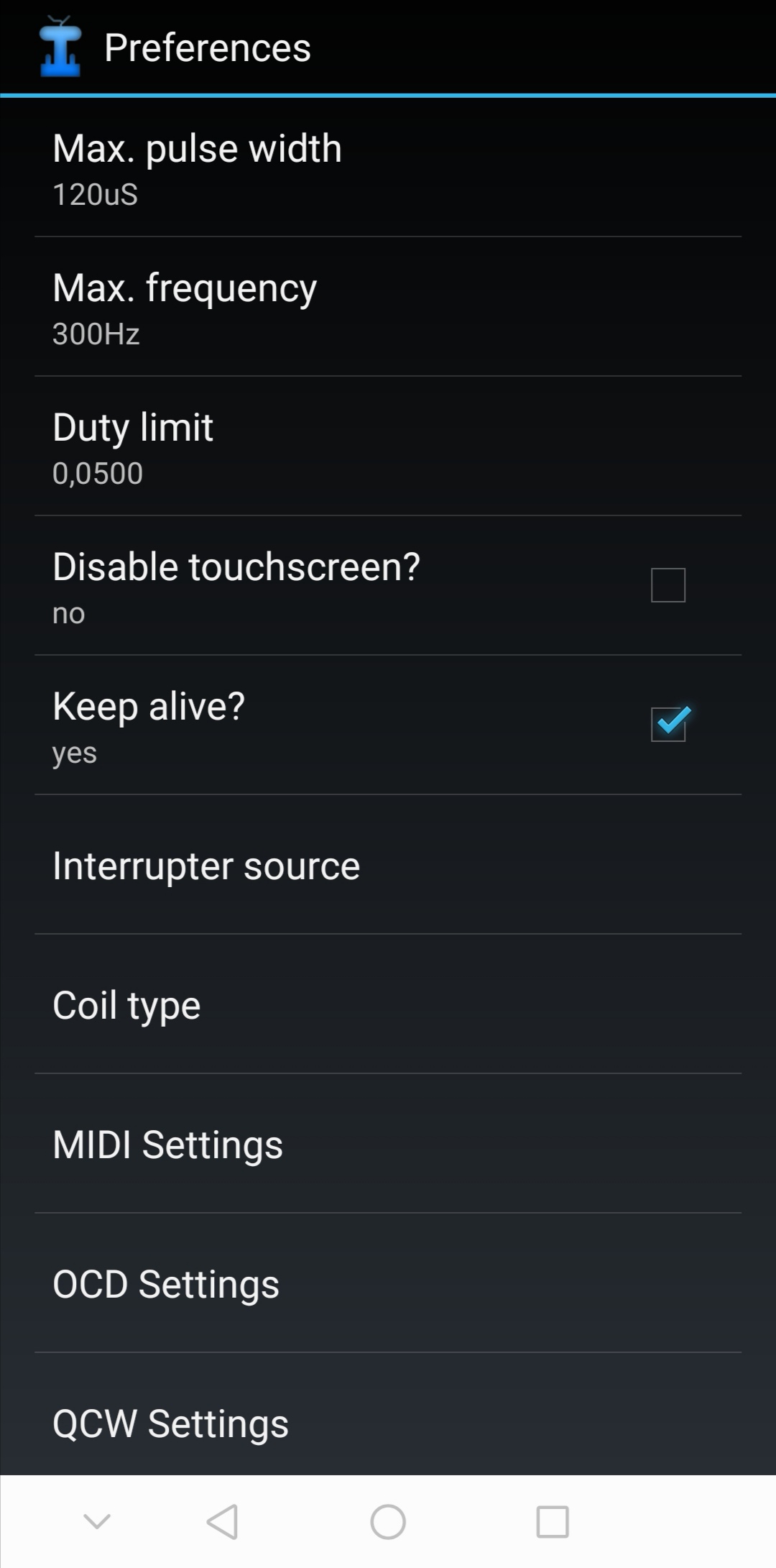

А какой кстати версия ST3, какая прошивка, и какие у неё сейчас настройки MIDI?
С версий v3.0(зелёная), v3.1(красная), и v3.2(синяя) было сделано не мало изменений, плюс в добавок прошивка сильно изменилась начиная с полифонической версии, и даже настройки измениись с версии v1.23.
Последние расчитаны так, что заполнение ST3 на максимуме всегда составляют 5%(или duty limit 0.05) — в лучном прерывателе и в MIDI-проигрывателе.
Раньше действительно, при воспроизведении MIDI ST3 могла развивать большую мощность.
Насчёт рекомендованного значения OCD, нужно знать что теперь представляет из себя силовая часть.

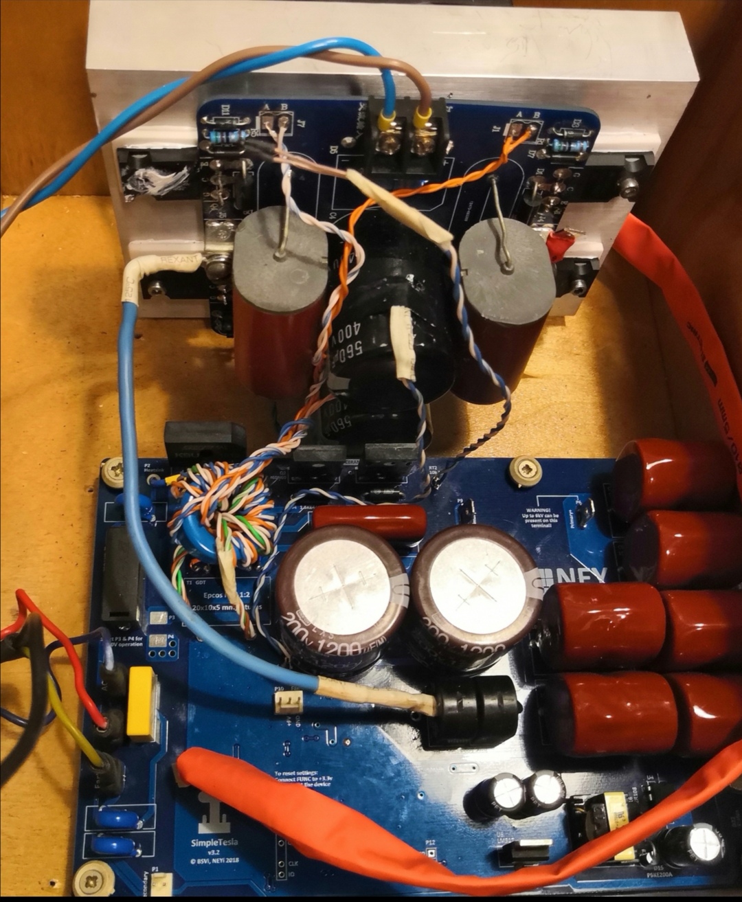

Кстати было бы круто увидеть фоточки портохов, даже если там лапша из проводов.

Версия 3.2 все настройки сток. duty limit 0.05 OCD 230а прошивку не обновлял прога 1.21
Силовая отдельная плата. Мост 60n60smd элекролит 2×560мкф 450в супресоры1.5ке400са 2пленки 1мкф 1200в диодный мост 20А.
Буду разбирать корпус сфоткаю.

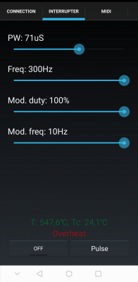

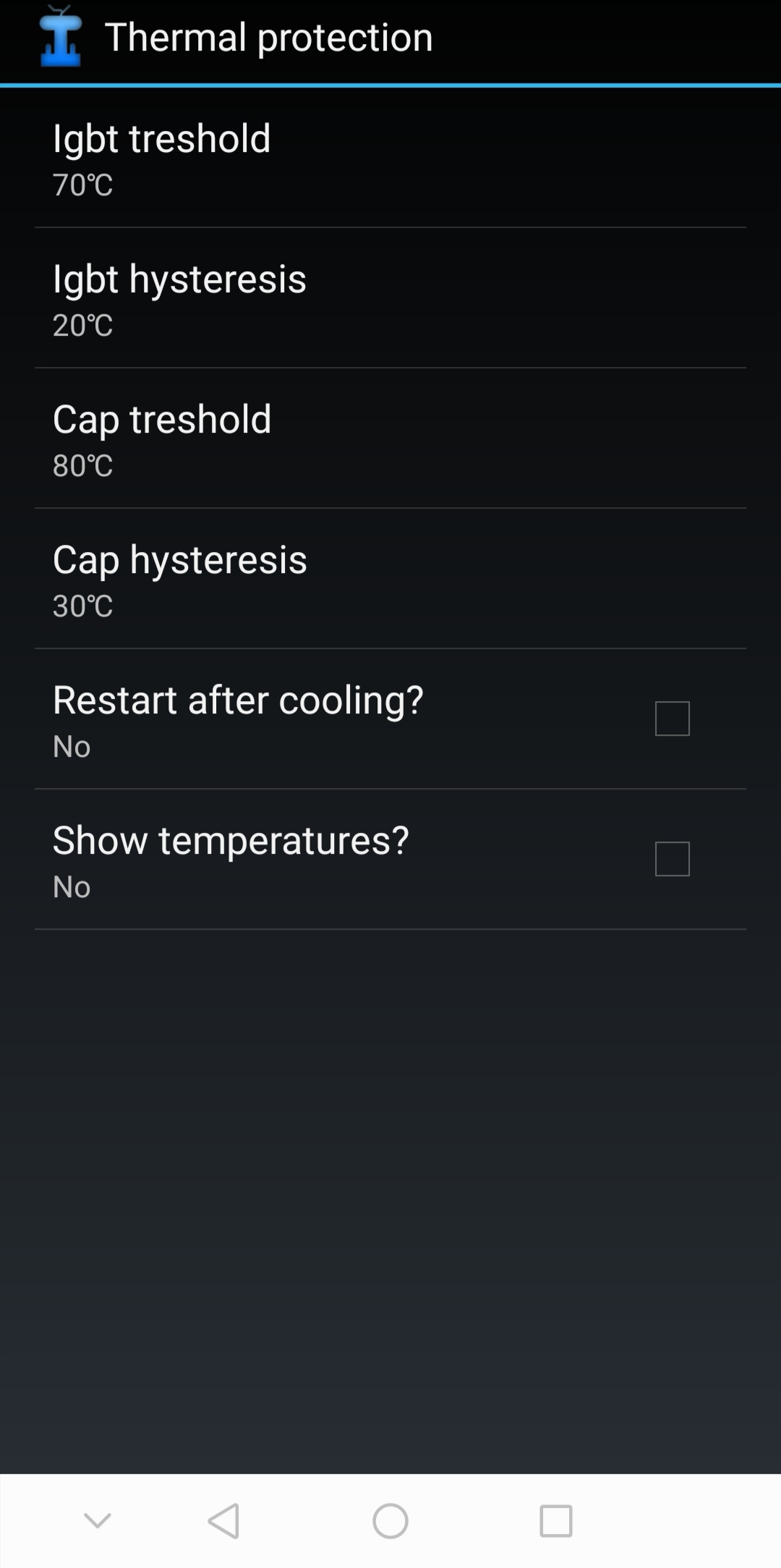

Обновил ST3 до следующей версии и получил неожиданный результат. Во время обновления связь не прерывалась всё завершилось корректно. Напряжение в сети не скачет, земля нормальная. При работе не пробивала на первичку не разу.
После обновления при включении в сеть показывает температура IGBT больше 500 градусов
До обновления все работало исправно.
Термодатчик проверил исправный при 30 градусов сопротивление 7.6кОм. При нагреве сопротивление меняется. Замыкание контактов func и 3.3 на пляте для сброса не даёт результата. Проблема появилась не во время работы. Катушка была просто включена в сеть когда значения температуры резко вышли за пределы.
Вопрос что могло произойти? И как можно исправить?
Возможно ли отключить тепловую защиту совсем? Для проверки работает ли ST3 или нет?
Можно ли вернуть старую версию?

Re: SimpleTesla
Воу, что здесь случилось.AlexS wrote:После обновления при включении в сеть показывает температура IGBT больше 500 градусов

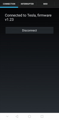

А версии приложения и прошивки сейчас одинаковы, обе v1.23?
Т.к. между версиями там отличается протокол и могут выскакивать самые странные глюки.
Как вариант, всегда можно откатиться и поставить назад v1.21, для теста.
Вообще, 500+ градусов может показать если термодатчик физически закорочен. Такое бывает, если на пайке датчика есть острая капля, и она пробив термоусадку, контачит с землёй радиатора.
Проверить это можно отпаяв термодатчик с платы ST3, тогда должно показать -80°С или около того. Если вместо датчика припаять резистор 10k — должно показать 25°С.
Попробуй, получится ли что-то из этого. Но так, если действительночто-то с ножкой АЦП — запасную STM'ку всегда можно выслать.
Насчёт случая из мануала, когда у меня на прототипе сгорела аналоговая ножка — там была целая комбинация событий: капля на датчике закоротила землю датчика(аналоговую) с землёй радиатора(помеховую), и оно как-то работало показывая температуру, но в один момент платка ушла в вечный перегрев при ударе по первичке.
Чсто от обновления ножка сгореть не может физически — даже если выставить её как низкоомную подтяжку к 3.3V или земле.
Да, с экстренными случаями лучше писать мне на почту — я туда заглядываю по 2-3 раза вдень, а на форумчик где-то через день или два.
P.S. Прикольно что мост на профессиональной платке.

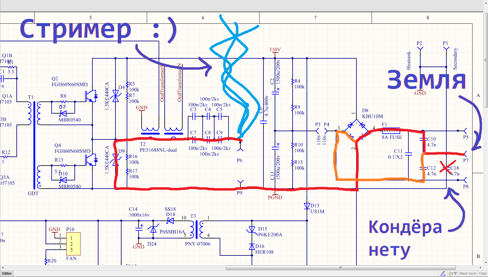

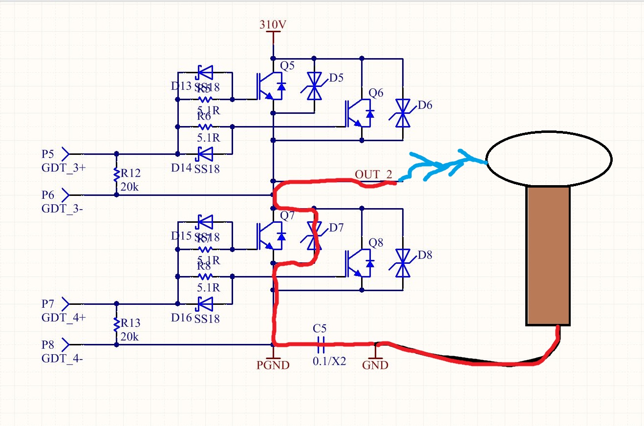

Нужна схемка моста, а так же куда подключен защитный виток.AlexS wrote:Как защитить от пробоя на первмчку и защитный виток?
Вот неплохой пример защиты от прострелов на двойном полномостовом модульчике: http://tqfp.org/forum/download/file.php ... &mode=view
Т.е. обязательно нужны 2-сторонние супрессоры, а так же конденсатор между силовой и низковольтной землёй — хорошо работает 100 нФ X2 желтый кап.
Кстати, когда конденсатора нет — ток как раз течёт через ёмкость PN-переходов диодного моста.
Ещё, Тесла всегда должна иметь настоящее заземление, без неё сильно увеличивает вероятность голюков и даже бабахов т.к. никто не знает через сколько метров ноль на 2-контактной розетке соединится с заземлением.
В самых жестких случаях это могут быть с пол километра, и включившись в такую розетку — беды не оберёшься, даже если всё дизайнуто топчик.
Re: SimpleTesla
Схемы моста не сохранилось.
мост повторяет схеу полумоста ST3
Защитный виток подключен на общий контакт земли в тесле.
Посути произошло замыкание вторичной обмотки, стример соединил верх и низ катушки.
Заземление более чем нормальное от земли до теслы 5м.

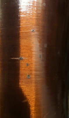

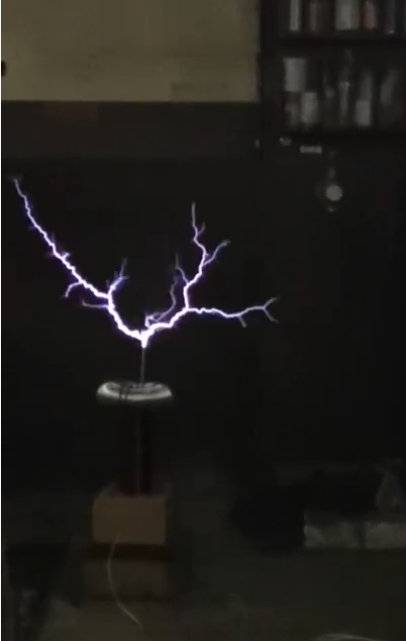

Произошла беда с вторичкой.
Включил миди тесла заработала спустя примерно 30 секунд вторичка на глазах начала перегорать(15 перегораний витков) . На фото видно сгоревшие витки. Повреждений, грязи и металлической пыли на лаке небыло, вторичка исправно работала. Прожгло витки на высоте 2/3 в основном на одной стороне. После чего выбило автомат, сгорело пол моста (2 igbt). Произошло очень быстро стример был маленький и тощий. Пробоев на вторичку небыло. На внутренней стороне вторички повреждений нет.
Интересно почему так произошло?

Re: SimpleTesla

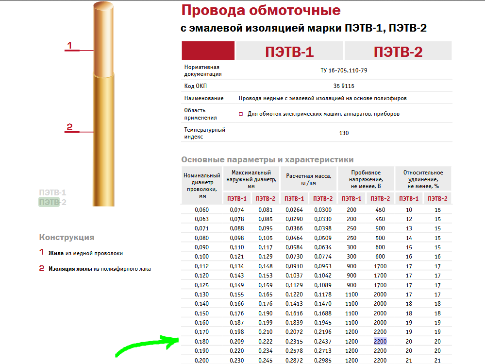

Возможно при намотке катушки в тех местах была повреждена изоляция провода. Теперь в этих местах нужно тщательно удалить подгоревшую изоляцию и нанести новую.
Re: SimpleTesla
Произошло межвитковое замыкание. На фото не видно.

Вообще, реально круто.AlexS wrote:Посути произошло замыкание вторичной обмотки, стример соединил верх и низ катушки.
Ещё не сталкивался, чтобы пробило вторку прямо по внутренним виткам.
Почему произошло я вообще догадываюсь — для обмотки используется провод ПЭТВ-2, толщиной 0.18 мм.
Вот его параметры, между витками держит 2.2 кВ:
Типичная вторка ST3 выглядит вот так: http://tqfp.org/calculatoria/tesla/?h1= ... oroid_d1=9
Имеется около 1200 витков, т.е. теоретический предел для вторички достигает 2.6 мегавольта.
Здесь она выдавала нечто близкое к мегавольту, но прикол в том что даташит умалчивает при какой частоте они на заводе тестировали изоляцию — возможно при 50 Гц, или вообще постоянкой.
У нас же Тесла гоняется примерно при 180 кГц, и известный момент, что с ростом частоты диэлектрики пробиваются проще.
Видимо, мегавольт это уже на пределе возможностей вторички от ST3 — в идеале конечно спалить ещё штуки 2-3 вторки для точности...
Но так, чтобы выжимать больше метра похоже её нужно делать выше, и мотать более толстым проводом. Можно ещё изоляцию подобрать более крутую.
Re: SimpleTesla
Есть три вариата - либо пробило изоляцию, либо просто током расплавило провод, либо пробои на землю или с тороида были незамечены.
Что максимальный градиент поля, что максимальный нагрев находятся снизу вторички. Снизу вторичка греется больше всего - ей мешает охлаждаться первичка, и там К связи витков с первичкой больше. А распределение поля по вторичке нелинейно (а в виде четверти синусоиды), и максимум гредиента находится тоже снизу (при условии, что все настроено корректно). Вообщем, если эти дыры по центру, по были пробои, если снизу, то есть варианты.
