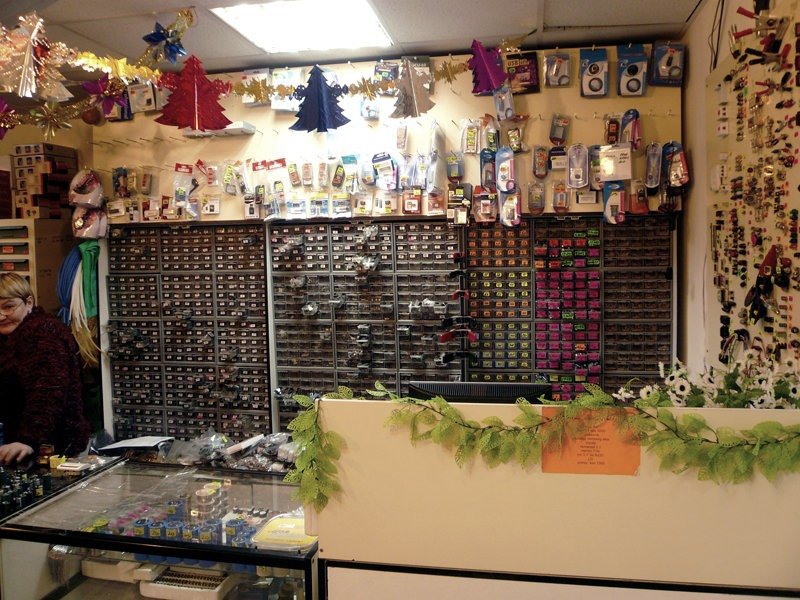

В целом по поездке — только представь... Выделяешь любой день, едешь... И там в каждый отдельный магазинчик выглядит вот так.
МОРЯ ДЕТАЛЕЙ, которые только и ждут чтобы ты приехал и купил их для своих поделок. :)

Сообщение TAN » 28 окт 2017, 16:11
Дада! А в коробочках - МП42 и кт315! :lol:
