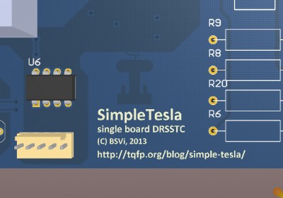

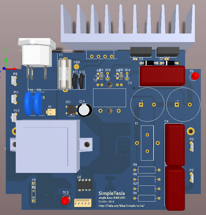

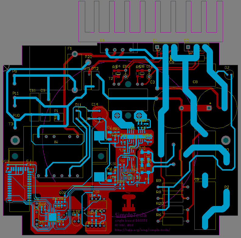

По теме: развел плату второго варианта. В этот раз старался немного больше, так как с большой вероятностью, эта плата уже отправится на производство. Вот картинки:
3d, новых моделей не рисовал, поэтому относительно пусто.
Разводка сверху

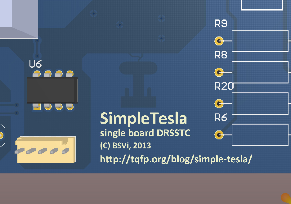

Ну, и, ответ на вопрос "что делать, когда на плате осталось много свободного места":
Теперь немного передохну, вспомню что забыл и попробую сделать это резистом.

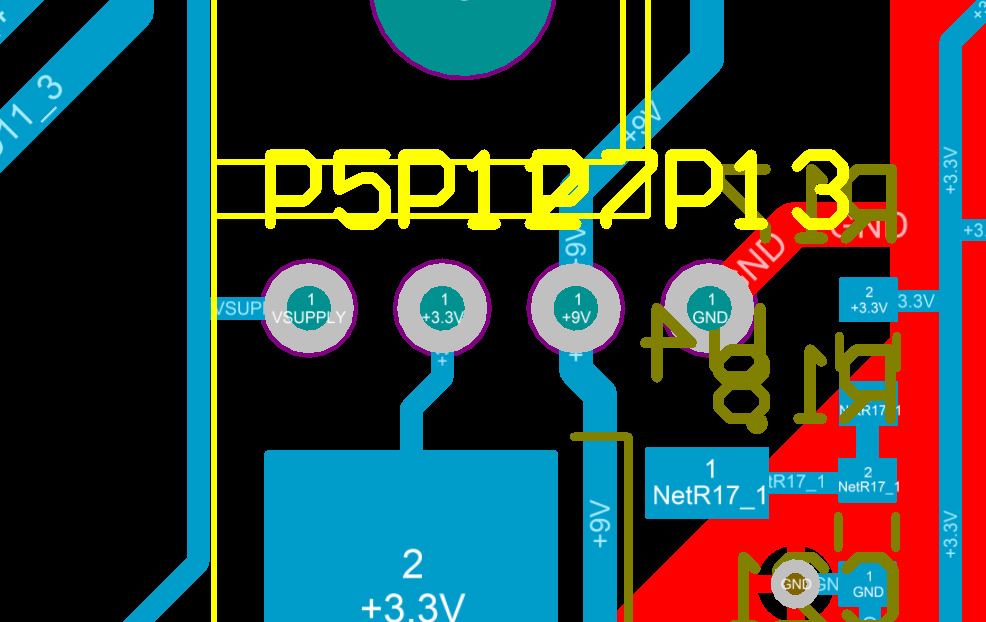

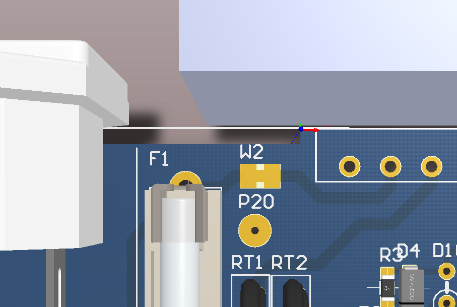

Ну, и еще немного плюшек:
Добавил вот такую перемычку, чтобы можно было разрезать там дорожку и подключить развязку для тестов силовой части:
Добавил тестпоинты, чтобы можно было удобно протестировать напряжения:
