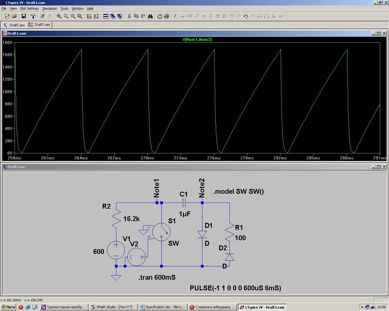

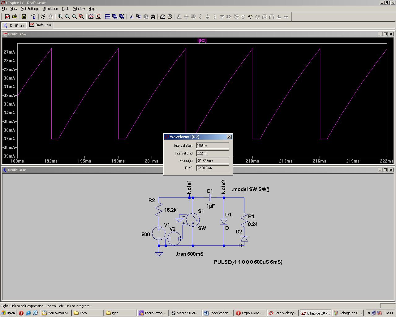

нужна помощ в разработке грамотной ПП
Ну и вдогонку симулятор:
R1 - это сопротивление дуги. Я предположил, что с выхода этой штуки идет прямо на свечу.
Напряжение на конденсаторе:
Ток от источника напряжением 600 Вольт:
провод конечно же идет не на свечу а на высоковольный трансформатор
Я не знаю какое индуктивное сопротивление у высоковольтного трансформатора, поэтому сейчас поставил 100 Ом вместо 0,24.
