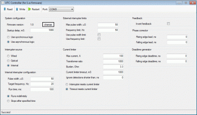

Итак, написал практически все. Теперь нужно много тестировать и проверять. Сейчас программа выглядит примерно вот так:

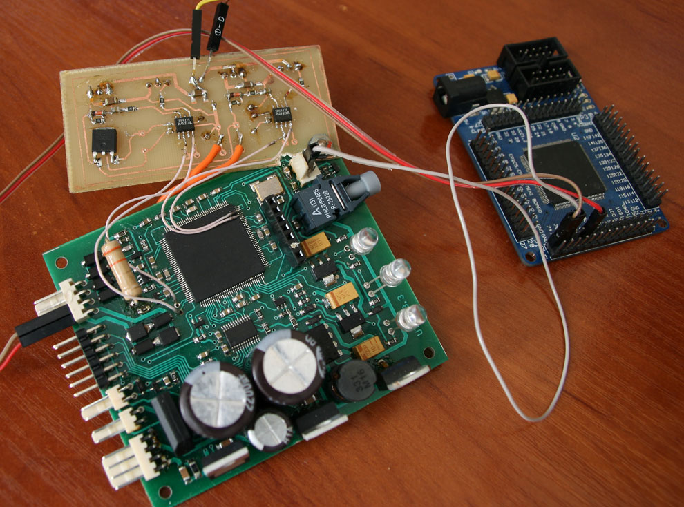

Вот как это выглядит сейчас. Синее - платка, которая тестирует драйвер. Прикрученный самопал - это самодельные драйвера (правда, основаня комплектуха - с другой стороны).
