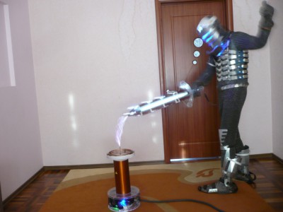

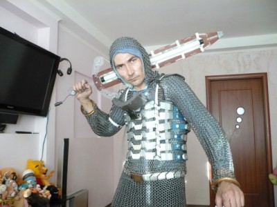

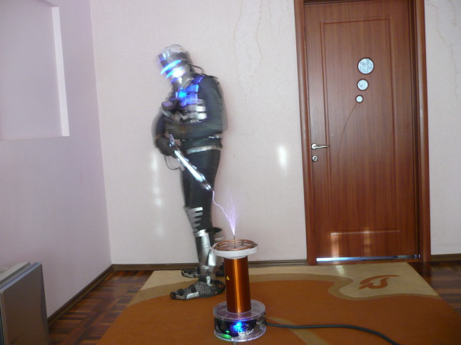

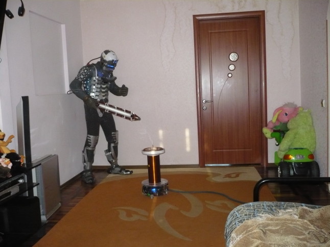

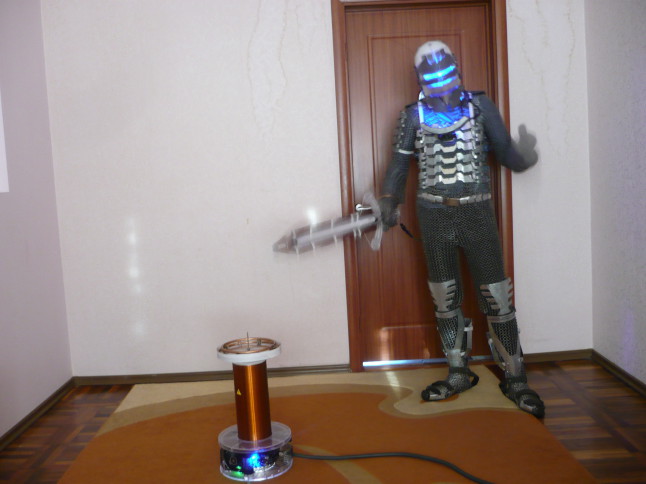

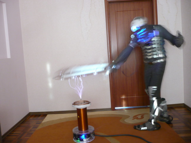

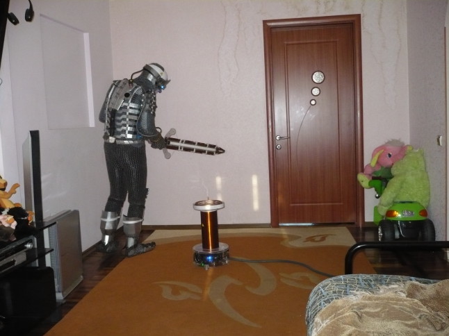

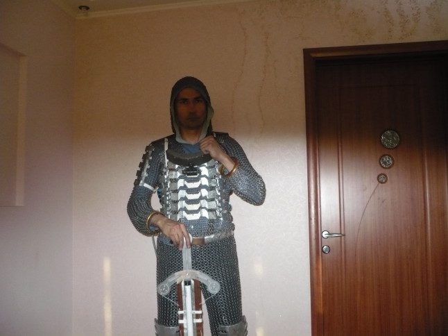

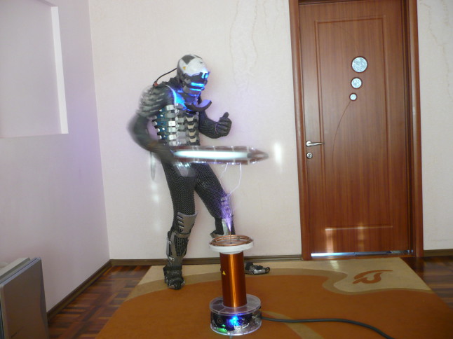

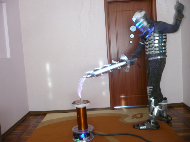

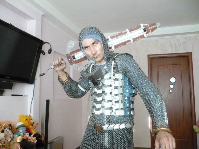

плазмарез,некроморфы и прочий реквезит-это в будущем,а пока надо хотя бы сделать первую репетицию с видео,как сделаю выложу,у инженера все железо готово,а вот звукорежисер-напарник по шоу чтото долго миксы(аудио+мп3+видео) готовит.по кастюму все просто ,кальчугу делал не я,заказывал в Киеве у Алены Погребняк,мне пришлось только соединить капюшон,руковицы через зщелки и носки ,практически все остальные элементы изготовлены из оцинковки 0.45 для облегчения(кальчуга весит20кг-но я в качестве эксперемента проходил и пробегал частично 1 час при температуре 32грдуса)каркас обьеденен частями транспортировочными,синтетическими,резиновыми лентами через заклепки 3мм .частично костюм покрыт люминофором ,сзади костюма два синих светодиодных индикатора на( an 6468-точно не помню?)при разряде прыгают.меч состоит из 12 ксеноновых 1ой люминисцентной и 12 ти светодиодов,оргстекла,текстолита и оцинковки,в шлеме в центре короны 13ая ксеноновая лампа-ночью должно достойно выглядеть,фотки делал днем при закрытых жалюзях,поэтому не фонтан,и разряд теслы был на 30%,чтоб соседи сума не сошли
Сообщение savol » 10 авг 2016, 23:31
как и обещал -видео https://vk.com/video172005935_456239017 разряды уменьшил на 30% так как все действие за городом и соответственно напруга 180-190.на видео видно -когда включается большая тесла -маленькие теряют длину стрима-напруга падала до170вольт
