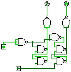

Сделал новый контроллер
Controller.pdf
(453.48 KiB) Downloaded 703 times
и две платы драйвера к нему, а также плату питания с тремя отдельными источниками. Для тестов собрал полумостовой индукционный нагреватель. В текущей конфигурации инвертор нагревателя работает от своего генератора, а контроллер просто пытается поймать ОС через ТТ. Все соединения между платами полуметровыми кусками UTP cat 5e.
Обнаружил две проблемы:
1. Когда на контроллер не подается питание, сигнал ОС относительно правильный, но имеет ВЧ иголку, способную вызвать ложное срабатывание компаратора.
Здесь http://www.icct.ru/sites/default/files/Invertor-07.pdf описан дифференциальный трансформатор тока, избавляющий от такой проблемы. Кто-нибудь использовал его? И как правильно сделать составной дифференциальный трансформатор 1:1000 из двух 1:32 - нужно оба трансформатора намотать по такой методике или только второй?
2. Если подать питание на контроллер, сигнал ОС оказывается чрезмерно зашумленным.
Когда инвертор выключен, питание контроллера чистое. Когда инвертор включен, но контроллер не запитан, у компаратора как на входе, так и по питанию шумов нет. Похоже, что инвертор загаживает питание контроллера, а через питание шум лезет на входы компаратора. Это при том, что компаратор со всех сторон обвязан фербидами, а контроллер развязан от инвертора как по входам, так и по питанию.
Потестил дифференциальный трансформатор - туфта.
Удалось слегка почистить сигнал, повесив на вход немного конденсаторов.
Если удастся вместить в 26 оставшихся ЛЭ CPLD антидребезг, проблема с каналом FB будет решена. Канал OCD, наверное, можно спасти фильтром Чебышева.
На модуль антидребезга не хватает ячеек, схемотехника не вывозит - контроллер можно отправить в мусорное ведро. Вообще я в шоке, что индукционный нагреватель выдал сигнал ОС гораздо хуже, чем я наблюдал в ССТЦ.
