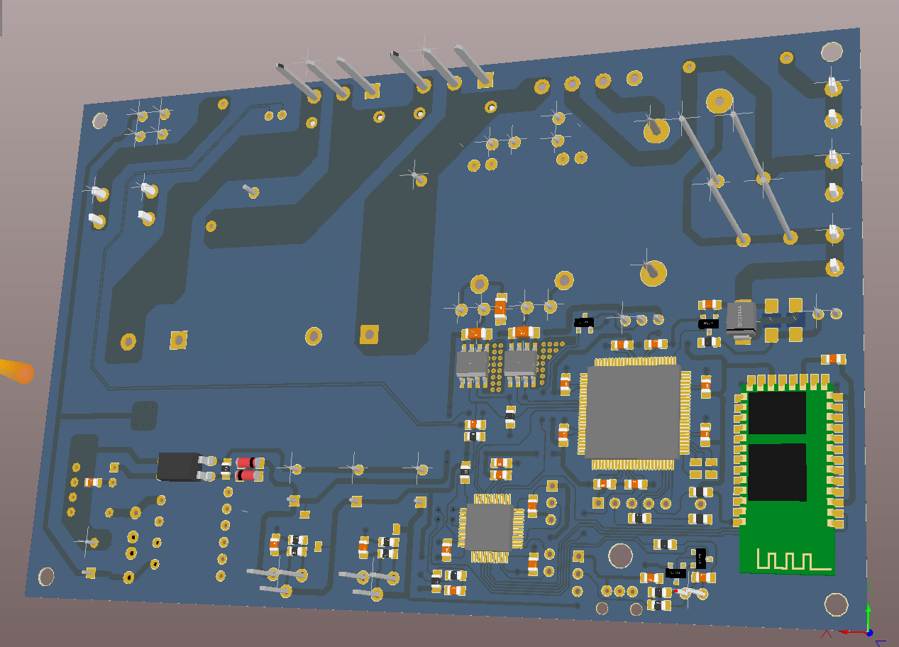

Собственно электроника:
Размер платки 140x90 мм, пришлось несколько раз ужаться за все доступные пределы, по этому получилась она весьма компактной. :)
Корректор обратной связи:
Фича заслуживает полноценной статейки на TQFP, однако вкратце я о ней расскажу и здесь. Как уже упоминалось — сделать хорошую SSTC далеко не проще DR'ки, причинами этому являются отсутствие стабилизирующего генерацию первичного контура, как следствие возможность взять с него ОС, и драйв первичной обмотки прямоугольным сигналом, состоящем из целой кучи гармоник.
Так как ОС приходится брать напрямую с вторички, не отличающейся особо высокой добротностью — практически любая нештатная ситуация вызывает срыв генерации и хаотический переход на гармоники.
На что похож сигнал ОС при ловле разряда вы можете увидеть ниже, желтый сигнал. :)
Первым вариантом решения было запихнуть аналоговую схемку(разведена на плате), которая бы не давала катушке запускаться на высоких гармониках, инициируя пропуск переключения(синий сигнал) в течении полупериода:
В теории этого казалось достаточно, но на практике наличие склеенных полупериодов сыграло злую шутку — полные периоды теперь представляют собой ШИМ-сигнал, который GDT не особо хорошо переваривает.
Решением могла быть более сложная аналоговая схема, установка оптодрайверов, или... Коррекция обратной связи при помощи ПЛИС, каковую мы в итоге и реализовали. :)
Синий — ОС в момент ловли разряда(виден переход на гармонику), желтый — скорректированный сигнал на выходе ПЛИС. Переход на генерацию синхронизирован, из-за чего выходной сигнал практически никак не страдает.
О принципах работы корректора расскажем уже в статейке — там и PLL есть, и определение длительности полупериода, и подсчет количества неверных попаданий реального сигнала в предсказанный...
В общем навороченная штука, но результат того стоил — переваривание любой лажи на входе и выдача сносного прямоугольника в качестве ОС. :)
С такой системой катушка будет выдавать максимум мощности при идеальных условиях, а если что не так(закорот вторички на саму себя, ловля разрядов в руку, удар в землю) — перейдет на генерацию ОС.
Конечно, генерация вне резонанса даст нам хардсвич, значительно снижающий КПД конструкции, однако без резонанса катушка потребляет меньшие токи, что в итоге и скомпенсирует тепловыделение.
Если оставить катушку закороченной нарочно — сработает термозащита, тут тоже все учтено. :)

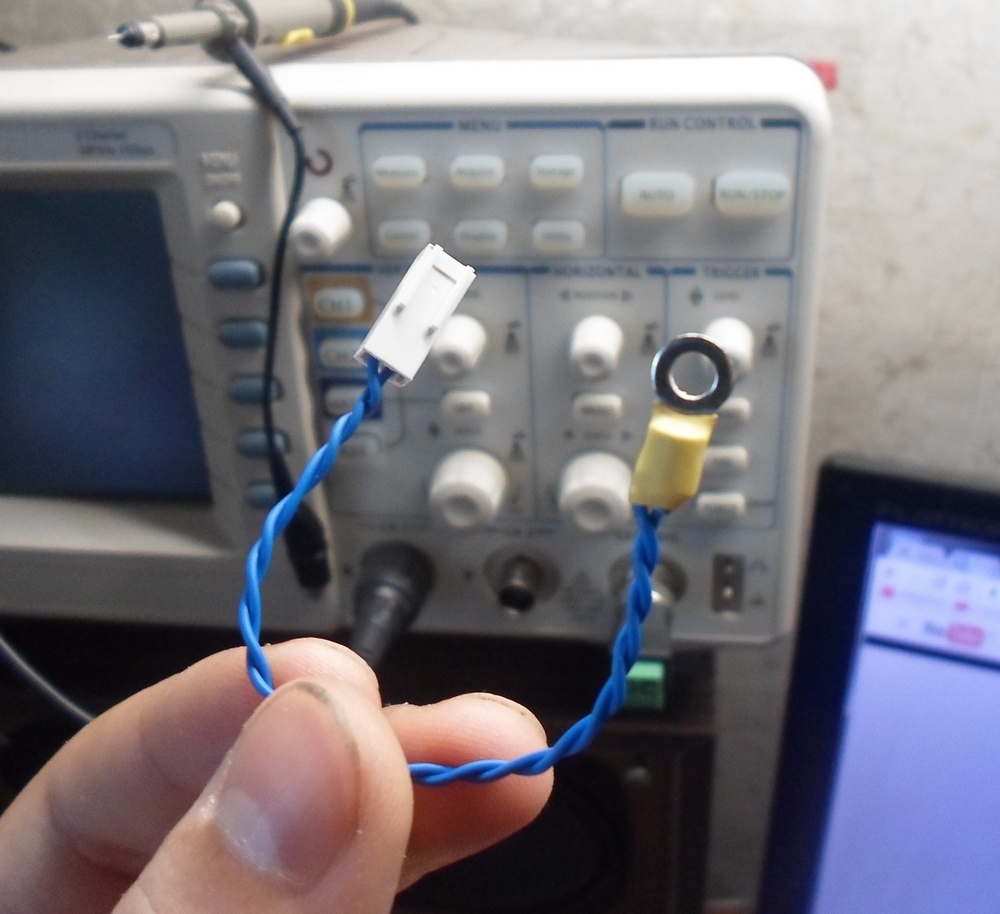

2. Разобраться с разогревом ключей и термозащитой.
На данный момент обратная связь берется с радиатора, как и в ST3, но в случае SSTC такой подход плохо работает — транзисторы греются быстрее, нежели радиатор отнимает тепло и это выливается в погрешность.
Как оказалось — доходит она порой до 20°C, и это относительно поверхности ключей, что там творится с кристаллом можно только догадываться. :D
Скорее всего ситуацию сильно улучшат керамические термопрокладки, плюс установка термодатчика прямо на один из ключей, через болтовое крепление.
Кстати, называется такой формат "ring lug tongue", если кому понадобится: http://www.vishay.com/docs/29161/ntcalugcustom.pdf

Сегодня еще немного поработали над температурными режимами. Прокладки заменили на керамические. У них теплопроводность в 3 раза больше, и это реально помогло. Транзисторы начали охлаждаться значительно лучше.
Единственный недостаток - цена.
Евгений соорудил термодатчик под винт. С ним получилось довольно точно отслеживать температуру кристалла. Термозащита, начала работает адекватно. На самом деле, нам даже пришлось повысить скважность теслы до 1/3, чтобы заставить эту самую термозащиту сработать.
Пока все идет хорошо. В таком режиме как на видео, температура не отличима от окружающей.

BSVi wrote:Евгений соорудил термодатчик под винт. С ним получилось довольно точно отслеживать температуру кристалла.
Если интересны подробности — штука весьма простецкая, делается из толстой клеммы, куда вместо провода зажимается измазанный в КПТ-8 стандартный NTC 10k в термоусадке, тот что и в ST3.
Вся хитрость в том, что не смотря на изолирующие свойства пластика показания с него оказались гораздо точней, чем даже с керамопрокладок, не говоря уже о радиаторе.
Так что, если понадобится делать термозащиту — берите обратную связь по корпусу ключа, это самый трушный метод. ;)

А вот и платка на подходе. :D
Из примечательных фиксов:
1. Добавлена MAXII. На данный момент корректирует обратную связь и синхронизирует прерыватель. В ней еще куча незаюзанных LE — возможно еще какие-то фичи прикрутим;
2. Стеклянный стабилитрон заменен на пластиковую 3 Вт версию. Оказалось, что через них течет большой ток, в случае стекла разогрев достигал 70°C и выше, а вылети эта деталька — могло и цифровуху поджарить. :geek:
3. UCC теперь сидят на полигонах, прошитых на земляной полигон в целях охлаждения. Потестим, как будет с нагревом, если что — можно еще и MSOP8 корпуса поставить, которые с металлическим брюхом;
4. Диод TNY вынесен наверх для лучшего охлаждения. Питальник потестили на нагрузку в 600 мА(потребление в CW) 15В — работает стабильно. TNY274 заменили на TNY278 для большей надежности;
5. Добавлен блокирующий кап последовательно с первичкой. У нас был довольно старнный глюк с последующим фонтаном электролита из одного из 200В капов. Вероятно это было из-за ШИМ, который возникал при работе аналогового корректора ОС — через первичку один из капов заряжался более чем на 200В. Хоть аналогового корректора уже нет — почему не решить проблему, тем более 0.47 мкФ капа оказалось более чем достаточно;
6. Хедер внешнего прерывания теперь выдаёт 5В, можно подрубать свои интерруптерчики;
7. Убраны входа для потенциометров, в качестве ручной управлялки лучше запилим отдельную коробку с оптическим MIDI-выходом.
8. LL4148 последовательно со стабилитроном в оптофидбеке TNY, так как 14.2В зенеры в свободном доступе отсутствуют.
Поставили 13В стабилитрон, в сумме с 4148 и падением на светодиоде оптрона как раз получается что-то близкое к 15В. ;)
Пока что это еще один прототип, но с железом думаю решены основные проблемы.
Как приедут платки — запилю фотосессию. ;)
