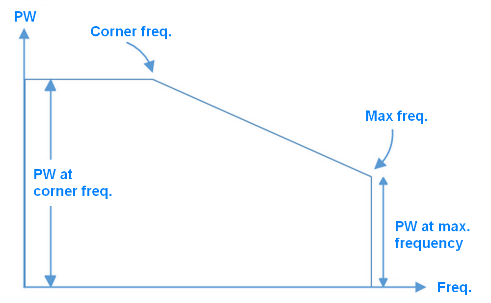

savol wrote:скачал и опробовал 1.16 все работает стабильно большое спасибо ,только чото нигде не нашел описание по разделу seting- midi -какието не понятные для меня разделы появились (угол миди 200гц)?полазил по форуму и сообществу ничего внятного не нашел?
Раньше Max. pulse width и Max. frequency влияли как на простой прерыватель, так и на режим MIDI. В новой прошивке настройки раздельные.
Перерисовал стандартную каринку, какие параметры за что отвечают. ;)
Настройка MIDI channel позволяет слать один MIDI сигнал на несколько катушек сразу, стандарт оригинально поддерживает целых 16 девайсов(инструментов) одновременно.
Ноты какого канала будет играть SI/ST теперь можно выбрать вручную, раньше игрались ноты со всех каналов.
Настройка Max. power удобна в режиме SSTC, т.к. наиболее красивый звук получается в первых 10% мощности.

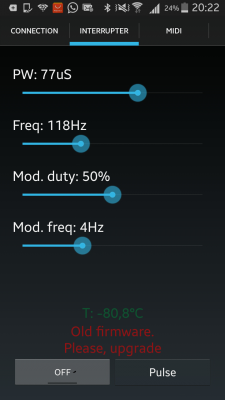

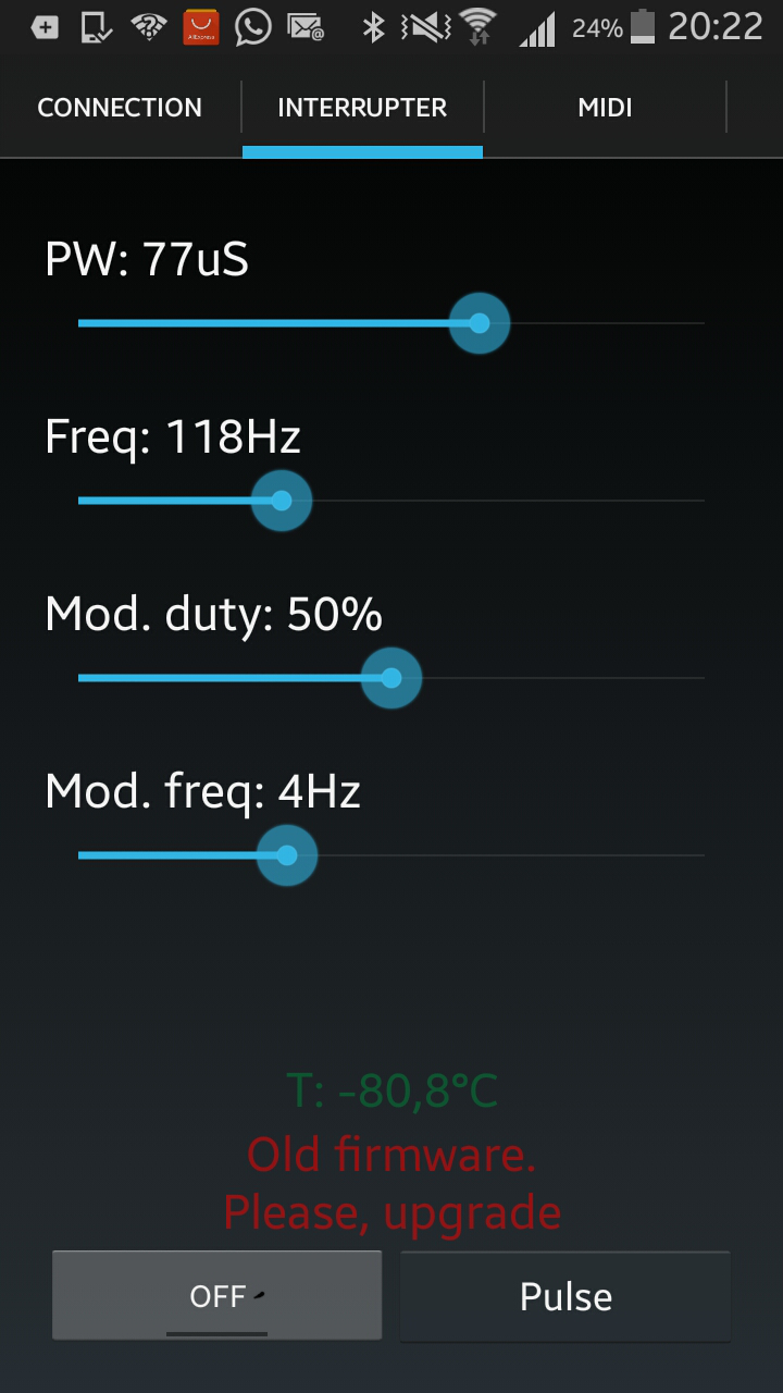

Posts: 102
Joined: 18 Mar 2017, 22:08
Re: Прошивка SI/ST
Post by KirillP »
Парни , скачал прошивку 1.20 . Выдает такую ошибку . Прошивку обновлял кнопкой в приложении , все тоже самое . Температуру вроде показывает (такая температура из-за отсутствия термистора) , а прерываетель не запускается , и кнопка пульс не работает . Как лечить ?
