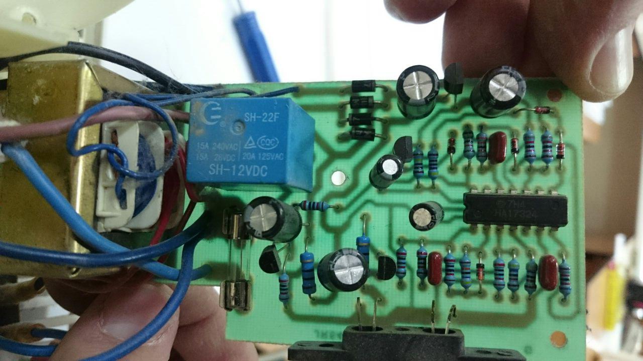

Здравствуйте!
Подойдет ли по вашему мнению реле http://www.promelec.ru/catalog/408/1301/1304/0/114723/ в замен изображенного на фото ниже?
Написано что 15 А при 240 В, но найти подобное в магазинах российских не могу - максимум 10 А. А реле на 15 А имеют габариты побольше и ноги потолще http://www.promelec.ru/catalog/408/1301/1305/0/114720/. Вот и закралось подозрение, что сломанное реле 15 А и не потянуло бы. Поэтому думаю применить на 10 А. Нагрузка ТЭНы и двигатель сушилки для рук.
Ну и напряжение срабатывания я так понимаю 12 В, т.к. HA17324 напряжение питания 15 В http://www.chipfind.ru/datasheet/hitachi/ha17324.htm
Посоветуйте, пожалуйста!

Китайское реле на фото и не вытянет 15А, Я бы туда более 8 не давал. То что приведено - финдеровское - финдер зарекомендовал себя лучшим образом. Так что да, однозначно брать его.
Сколько нагрузка кВт / Ампер ?

Спасибо за ответ. Надеюсь распиновка совпадет.
Ни на корпусе прибора, ни внутри нет абсолютно никаких обозначений, даже фирмы производителя. Поэтому нагрузку в цифрах сказать затрудняюсь. Мультиметра с собой не было.

Зачем надеяться? Взять да посмотреть даташиты. Совпадает.
10А на контактах это заявленой 2200Вт. Первая попавшаяся сушилка была на 2.2кВт, вторая на 800Вт, третья на 1.2кВт.
Хотябы сопротивление ТЭНа померять бы. А иначе по хорошему ставить второе реле (по второй ссылке) в котором если спараллелить группы, то выйдет 32А - что прослужит многие годы.

Qic wrote:Зачем надеяться? Взять да посмотреть даташиты.
Можно просто мультиметром потыкать, найти катушку и пощелкать — посмотреть где контакты замыкаются. Реле — простющая штука. :)

Сопротивление ТЭНов 29 Ом: 7,6 А примерно. Какой ток потребляет двигатель измерять не стали: клещей нет, а мультиметром лезть не хотели. Поставили реле NCR на 10 А , катушка 12 В. По габаритам подошло идеально. Сушилка заработала.
Всем спасибо!
