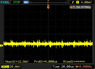

Ткнул осциллом в лежавшую у меня платку — на выходе шум 30 мВ максимум:
R4 по дефолту не должен быть установлен. R6 лучше оставить 1k.
