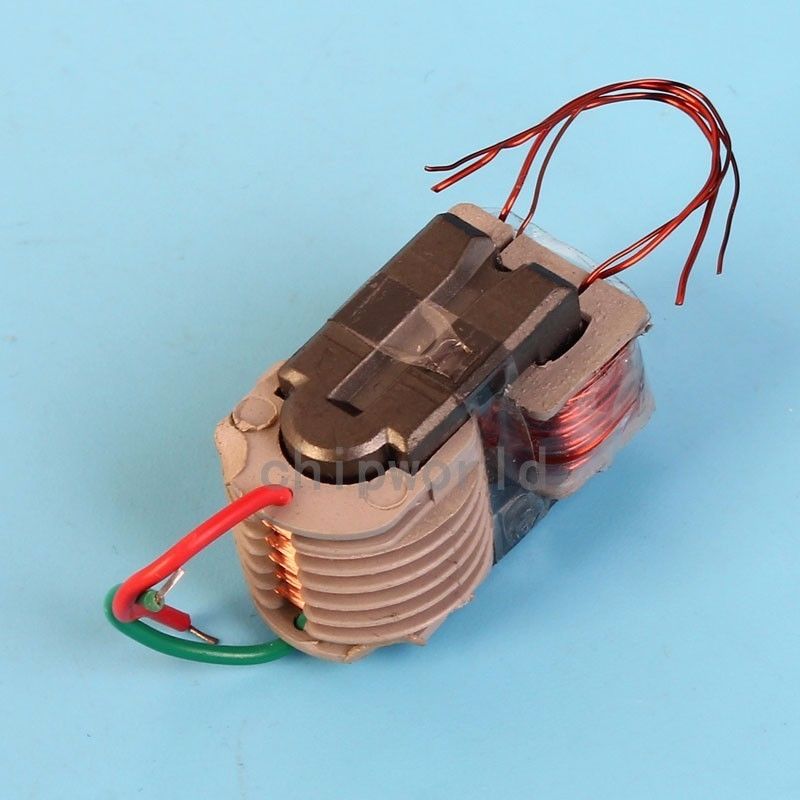

Всем привет! Решил собрать источник высокого постоянного напряжения.
Основная задача понаблюдать за коронным разрядом, подключить ионолёт... Ну и второстепенная побахать обычными разрядами)
Дело для меня новое и возникло сразу куча вопросов... Ладно, теперь по сути
Трансформатор выбрал вот такой
http://www.ebay.com/itm/3x-High-Frequen ... 2406000490
И сразу же появился первый вопрос, чем его качать? Вообще он подразумевает использование обратнохода... даже есть кит наборы под него. Но там получается трансформация выбросов (которые могут даже с 6 вольт питания быть под 300-400 вольт), а это дело довольно непредсказуемое... я больше склоняюсь к полумосту, но даст ли он мне 15кв на выходе, при адекватном напряжении на входе, не понятно...

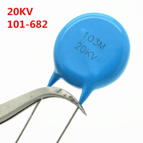

Кондёры 102 1n 20 000v Сначала хотел на 10нан поставить, но думаю это будет перебор да и сильно опасно... так что пока 102 кондёры...
Ну и сразу очередной вопрос, как бы понять, какой будет идти ток через диоды... при короне, при разряде... На сколько надёжно получится конструкция? Ну и заливать это всё дело нужно, что взять? Масло, парафин или посмотреть что-нибудь современное... Хочется осознанно собрать устройство, что бы не перепаивать по 10 раз и не палить элементы вёдрами))
Re: Умножитель на 100 000 Вольт
Posted: 25 Jun 2017, 11:35
by Qic
Накачивать надо так сказать "туда-сюда", ибо умножителю требуется переменное напряжение, а обратноход это всёже устройство для источников напряжения/тока с выходом постоянного напряжения. Короче говоря форма выхода асиметрична.
Если почитать про этот умножитель и вообще про умножители и их расчёт в целом, то очередные вопросы отпадут.
Я бы маслом заливал, если нужна не игрушка на один раз, то и корпус соответствующий.
Posted: 25 Jun 2017, 12:29
Можно просто взять электронный трансфомратор для галогенных ламп за 3 копейки и влючить твой трансфомартор вместо того, что там есть - и ничего паять не нужно. Если найдешь качественный, с защитой по току, то и девайс надежным будет.
Поставить ограничительный резистор на выход. Какой резистор поставишь - такой ток и пойдет.
Ну, тут уж как сделаешь

Гы, есть такая замечательная штука — называется УН-9/27. :)
Это 3X умножитель, который можно было выдрать из большинство советских телевизоров/найти на помойке/или купить на радиорынке у барахольщиков.
Раньше на них каждый второй школовольтник, включая меня собирал чиркалки. :mrgreen:
То, как сделано на видео — пример, как делать не надо. :D
80 кВ с такой штуки — мега-перебор, вероятно поигравшись еще минут 5 пришла бы хана множику в виду прожаривания эпоксидки от внутренней короны.
Штука на видео драйвилась от советского строчника(обычно это ТВС-110ПЦ15), запитанного от классической схемки на 555(генератор), КТ815/814(нищеброд-драйвер) и IRF3205.
Если пилить более-менее по-человечески — строчник конечно стоит драйвить полумостом(умножители требуют переменки), тактовым сигналом в форме прямоугольника с 50% заполнением(у 555 заполнение кривое), а УН9/27 либо доработать до 5X версии(известный хак), юзать два последовательно(в идеале хакнутых до 5X :geek:), или же запилить свой строчник с диодными столбами и высоковольтными конденсаторами.
В случае своего придется позаботится об изоляции: либо заливать минеральным маслом, либо эпоксидкой. Первый вариант может вытечь и что-нибудь загадить, а второй может начать тлеть от короны и перестать работать. Обычно отлаживают с маслом, а после заливают эпоксидкой.
Вообще, тут очень обширная тема: как сделать хороший драйвер(например с обратной связью), как драйвить строчник напрямую от сети(избавится от лишнего питальника), как сделать физ. конструкцию и т.д.
Кстати говоря, если опустить варианты "хочется" и т.д... А зачем оно? :)

Вообще мне понравилась идея купить готовый трансформатор для галогеновых ламп и воткнуть в него ВВ трансформатор, он довольно маленький по размеру...
iEugene0x7CA А зачем я собрал штуки три SSTC, пару Др-ок, индукционку, качеры и прочие игрушки? )))) Устал я от переменки, хочу на статику посмотреть... Завораживает меня вид коронного разряда... а от молний уже голова болит))) Множик я буду 100% делать свой, и пожалуй заливать буду маслом... наверняка же спалю пару тройку раз диоды в нём)))

Збирав і я подібну конструкцію. Я брав трансформатор з телевізора і робив блокінг генератор на 1 транзисторі типу такого http://hv-cxema.blogspot.fr/2012/10/flyback.html
Рекомендується поставити електроліт великої ємності на вхід. Змінюючи напругу на вході- змінюєте і на виході.
Одне зауваження до вашої конструкції: всі діоди і конденсатори помножувача окрім першої ланки мають бути розраховані на подвійну напругу. Тобто 15кВ ваш помножувач зразу вб'ють (2х15=30>>20). Зі зазначеними компонентами треба йому давати 10кВ, а краще трохи з запасом, наприклад 9кВ. З іншої сторони, можна під'єднати діоди послідовно і конденсатори теж послідовно, тоді швидкодія діодів і ємність конденсаторів зменшиться, але збільшиться напруга, котру вони витримають.

І ще одне. Якщо ви бажаєте зробити неономічний помножувач, не робіть багато колін помноження. 3-5 є найбільш оптимально. Якщо ви зробите 10, то втратите 1 помноження. Наприклад 10кВх 10 помножень буде не 100кВ, а 90кВ наприклад. Можна з легкістю знайти формули падіння напруги від кількості колін, ємності конденсаторів, частоти...

Posted: 16 Aug 2017, 19:57
by Poznajuschij
Posted: 16 Aug 2017, 21:29
by iEugene0x7CA
Думаю трансформаторчик вполне выдает заявленное, просто на конденсаторах/короне утекает ток и от этого проседает напряжение.
Так же, похоже он банально слабоват. Если девайс единичный и нет пределов по габаритам — можно самому новый намотать, раньше дофига подобным страдал. :)
Этот паравда больше на мощность(примерно 5 кВ выход), но можно вторку и повольтистее намотать.
P.S. Фигасе, там еще и платка на текстолите вытравлена. :geek:
Posted: 16 Aug 2017, 22:18
by Poznajuschij
Трансформатор совершенно точно не выдает 15 000. У меня есть делитель на 10 на 100 МОм. Через него смотрел ослом что он выдаёт...
Мотать свой муторное занятие, а вдруг сгорит? ))) хочется заводской найти...
Вот думаю а что если прикрутить множик вот к этой штуке? http://www.adex.ru/catalog/konvertory-d ... 0-v-30-ma/ Или к подобной ?
