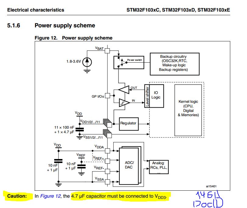

Блин, вот наткнулся в даташите на такую фигню... Это что, у них на 3й группе питания что-то мощное висит? И кто-нибудь придерживался этой фигни? )

Я ставлю прямо как написано. А что не так? На каждую ногу питания вблизи ее ставится 100nF + общее >4.7мкФ на все питание. Конечно, это все зависит от реально используемого чипа и количество ног питания может отличаться от чипа к чипу

Так в том и смысл, что написано конкретно "4,7мкф должен быть подключен к Vdd3", т.е. из контекста я понимаю, что не куда-то там, а ближе именно к Vdd3, вот и стало любопытно - может кто в курсе к чему именно так?

Нет, имеется в виду именно это, что куда то там, но близко от микросхемы.
