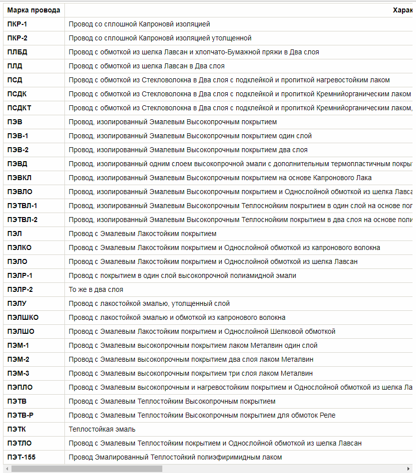

Вообще, стоит учитывать — обмоточный провод бывает далеко не одного типа.
Инфа отсюда, но тут скудно: http://radiostorage.net/2016-markirovka ... vodov.html
Когда-то листал довольно обширный даташит по разным типам проводов и рекомендациям к применению.
Для катух беру ПЭТВ-2, с теплостойкой высокопрочной эмалью двумя слоями.
Еще может неплохо работать ПЭВ-2, но лучше ПЭТВ-2. ;)
На видео как-то весьма странно сгорела вторка, на ней либо было повреждение, либо не тот тип проволоки, либо она намотана проволокой тонкого диаметра.
Кстати, какая там толщина? :geek:

i_slayer wrote:0.25, ПЭВ-2, правда он старый, может изоляция повредилась.
Довольно толстый, так что не от толщины случилось. Возможно, реально изоляция отшелушилась.
Насчет покрытия лаком вторки — уже упомянули, это чтобы не сползали витки после намотки. Но глобально, лак еще и защищает, в т.ч. и от пробоев, а так же их последствий. Если пожжот голую вторку, то ей сразу будет капут, а с лаком еще есть шанс счистить нагар и покрыть сверху чутком нового лака.
