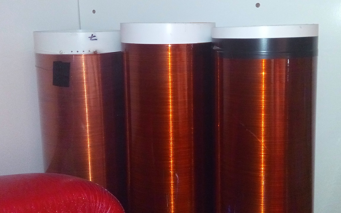

У меня тут мысль одна закралась тихо в голову, нужен совет.
У меня есть 3-4 вторички от ST3 не используемые. Витки целые, но пробивают некоторые на максимуме, одна с прожегом по внутрянке и т.д.
Можно из них качеры сделать? Что для этого надо? При низком напряжении (относительно ST3) должны работать.
Так бы интересно получилось, как раз качер нужен новый))

Ну какой-нибудь класс E вполне себе запилить можно

Вот, кстати, параметры вторичек:
Диаметр 10 см, провод 0.18мм, высота намотки — 30 см, количество витков — 1200. Резонансная частота (в составе SimpleTesla3) – 180 кГц
Будет время, попробую собрать))
