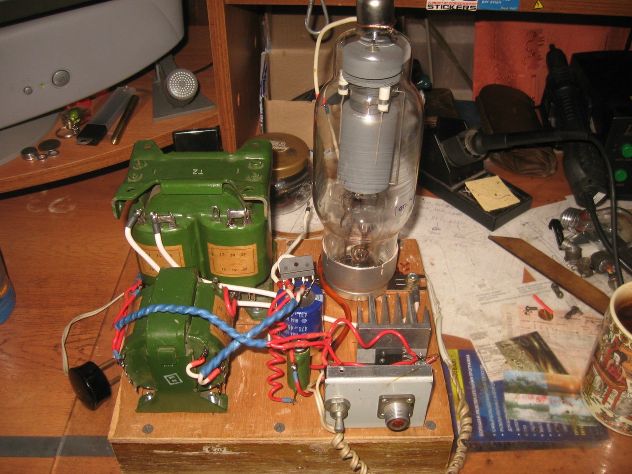

Вначале был сделан накальник. Основа - трансформатор ОСМ-0,63. Первичка проводом 2мм, вторичка - таким же, но сложенным в 9 жил. Напряжение холостого хода 7,2в, хватает накалить и ГУ-10А. При подключении 39й проседает где-то на 0,3-0,4в, напряжение становится оптимальным на 39й, ещё немного садится на проводах. Сам транс лишь тёпленький, может работать неограниченно долго.
Накальник
Накальник
После припаял медную шину, чтобы можно было прикрутить провода до лампы. И тестово накалил ГУ-10А (опустив в ёмкость с водой)
гу-10а
гу-10а

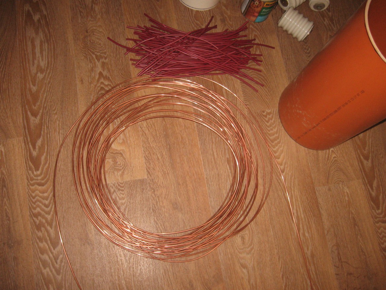

Начнём с первой. Для каркаса первички была куплена труба для канализации диаметром 25см. И медный одножильный провод диаметром 4мм. Сняв с него изоляцию, я намотал 35 витков, с отводом от верхних 6 витков. Больше, как правило, не нужно (опыт показал, что дальнейшую настройку лучше проводить, изменяя ёмкость ММС). Вот так оно начиналось...
каркас первички
каркас первички
провод первички
провод первички

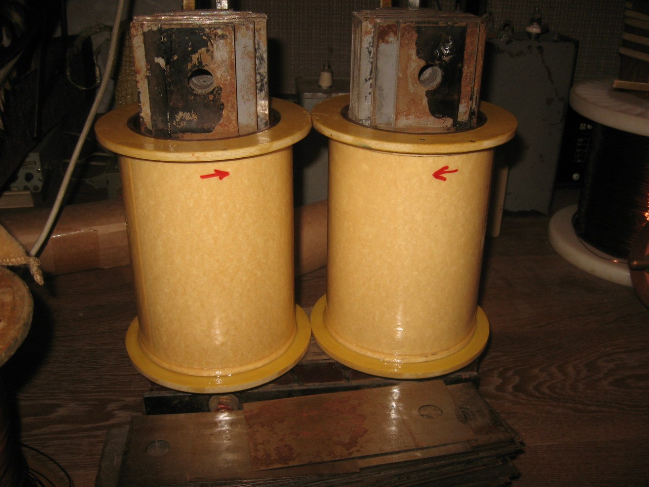

Итак, с первичкой вроде закончили. Теперь - сердце блока питания - анодный трансформатор. Задумывая его, и начав поиск железа, я поначалу, и подумать не мог, какая же в реальности мощность будет нужна такому генератору. Начав с поиска трансформаторов габаритной мощностью от 4-5кВа, я смог найти выходной трансформатор от УПВ-1,25, имеющего выходной двухтактный каскад на двух лампах ГУ-81М. Габариты железа порадовали, впрочем, только лишь железо и было в нём ценно. Всё остальное делалось самостоятельно, были выточены из стеклотекстолита толщиной 6мм новые боковины каркаса, после чего приклеены к родным "трубам" из гетинаксоподобного материала.
транс от УПВ
транс от УПВ
транс от УПВ после разбора

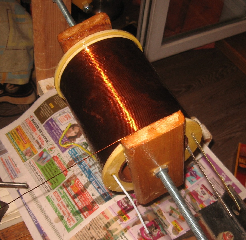

Вторичка же, 1мм проводом ПЭТВ-2 1,0мм
вторичка анодника
вторичка анодника
И тут надо конечно, упомянуть, что межслойная изоляция выполнялась обычной лакотканью, а межобмоточная - тоже ей, но сложенной в 4 слоя. Тогда я наивно полагал, что в столь мощном устройстве такой подход мог быть вообще допустим... Но об этом немножко позже. А пока, вот так выглядел анодник сразу после намотки. Напряжение на выходе - чуть более 5кв.
готовый анодник
готовый анодник

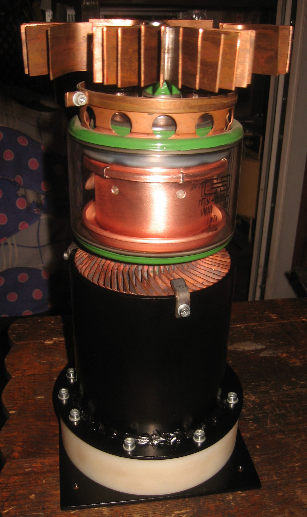

Ну а теперь по охлаждению. Я уже упоминал, что лампа раскаляется просто чудовищно? Ну вот и чудовищный вентилятор подъехал. Встречайте - турецкий центробежный вентилятор для наддува котлов bahcivan aorb (BRDS 180-60, 1200 m³/h). Да, тясяча двести кубометров в час. Поток просто дичайший, и да, он вполне способен продуть лампу без проблем.
вентилятор
вентилятор
Но чтобы продуть её нормально, лампе нужна была грамотная крепёжная арматура. И таковая была изготовлена. На заводе был заказан стальной цилиндр, куда лампа бы вставлялась с минимальным зазором, и основание, которое бы служило одновременно и постаментом. Две этих детали были сварены воедино.
постамент лампы
постамент лампы
приваренное основание
Как вы помните, греются у лампы ещё и выводы сеток и катода. Последние - особенно жестоко. Сказывается огромный ток накала и его тепловая мощность. Поэтому на оставшиеся выводы были сделаны и установлены веерные изоляторы из меди. Как показали испытания, выводы теперь никогда не нагреваются сильнее, чем бы их не могла терпеть моя рука. В реальности, я думаю, не выше 50 градусов.
веерные радиаторы
веерные радиаторы
Ну и апофеоз всего - изолятор из полиамида, служащий для разделения вентилятора и анода лампы по высокому напряжению и частоте.
изолятор
изолятор
основание
основание

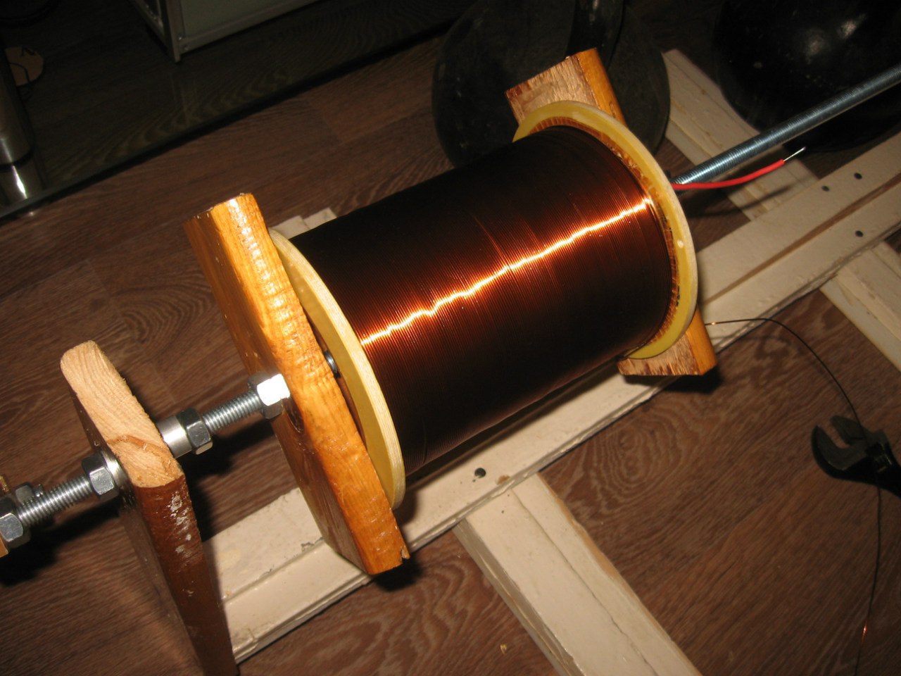

Впереди был занявший целую неделю ремонт трансформатора, а на деле, полная его перемотка, с переосмыслением абсолютно всей его изоляции.
Re: Ламповая катушка Тесла на ГУ-39Б-1
Posted: 13 Feb 2018, 15:28
by Avenger

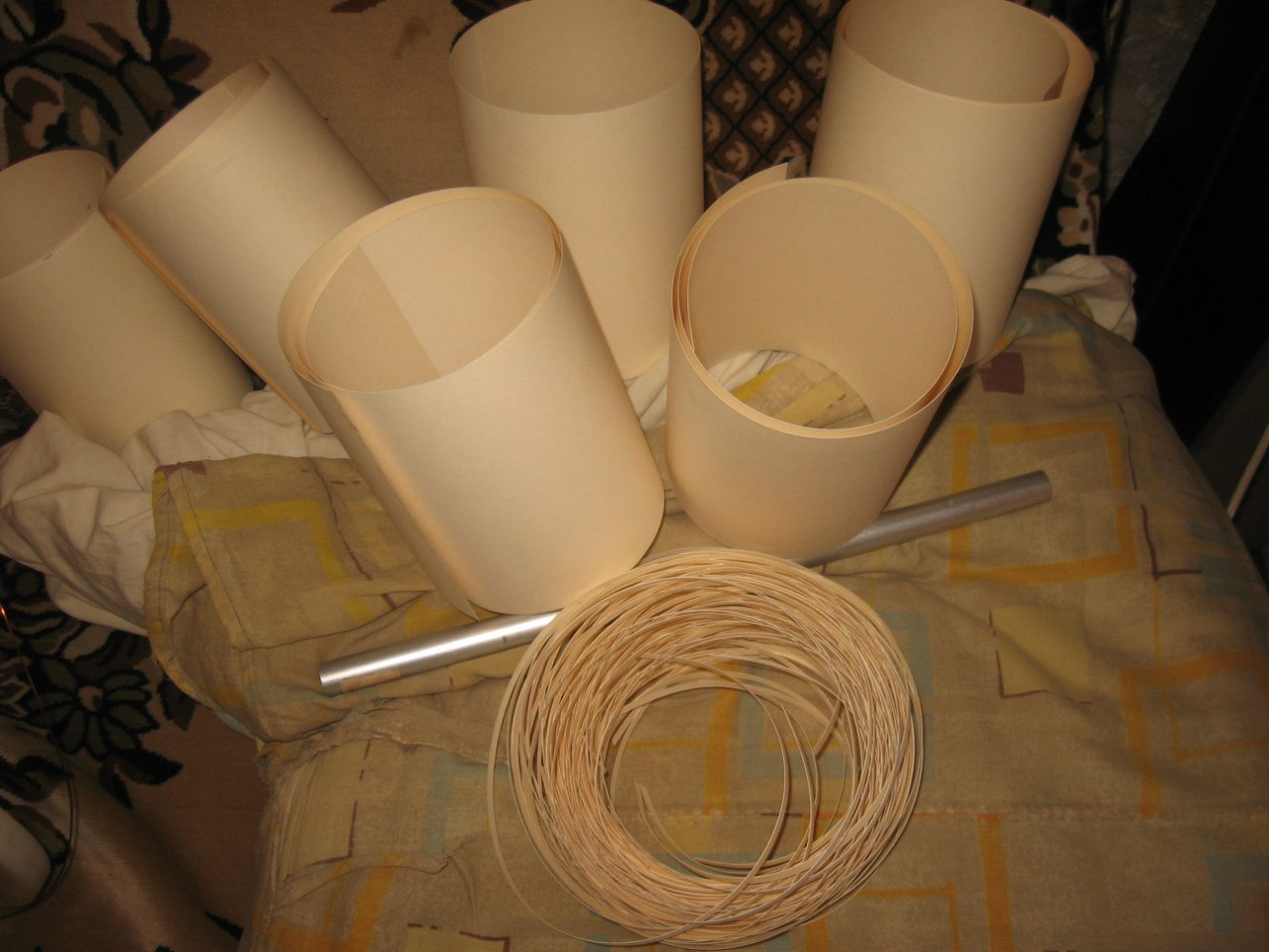

Теперь в качестве межслойной изоляции была использована чертёжная бумага толщиной 0,2мм, которая легко пропитывается эпоксидкой. Межобмоточная изоляция включала до 10 слоёв такой бумаги. Также первичка была также перемотана, и пропитана эпоксидкой. Более того, чтобы компенсировать потерю напряжения вследствии намотки вторички с отступом (отступы также заполнялись бумагой с эпоксидкой), была на 2 витка уменьшена первичка трансформатора. Она составляет теперь 136 витков. В целом, ток холостого хода трансформатора вырос с 3 до 4А, что для него вполне допустимо. Напряжение на вторичке всё-таки, немного уменьшилось. В общей сложности, было потрачено порядка 3-4кг эпоксидки, а сам трансформатор весит более 55кг. Остальное понятно думаю из фоток.
первичка, с намотанной поверх изоляцией
две готовые первички
межслойка
межслойка
намотка вторички
намотка вторички
